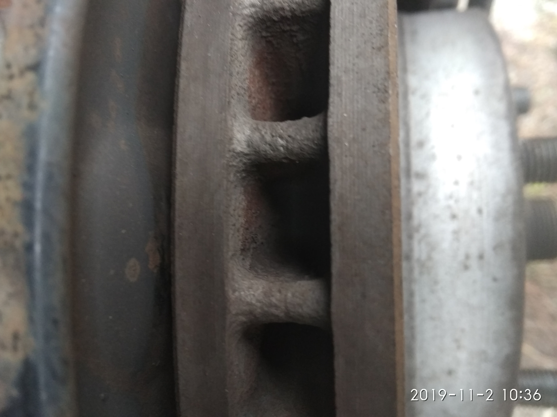

На подъёмнике проверили состояние подвески, а так же двигатель и кпп на наличие каких-либо подтеканий, Слава Богу всё сухо и чисто, а вот когда менял колёса на зимние обратил внимание на состояние тормозных колодок и дисков, износ на лицо за 47 тысяч, но думал ещё поезжу десяточку)А тут буквально пару дней назад заскрипели задние колодки, как же это бесит 😡Было принято решение о замене и тормозных дисков и колодок!
Спасибо всем ребятам на Драйве, благодаря вам мой выбор пал на тормозные диски TRW, колодки хотел тоже TRW, но так как они сильно пылят отказался!Рассматривал также колодки Kashiyama, но поставщик не давал гарантию что они будут Made in Japan, а скорее всего Индонезия которые явно уступают в качестве и эксплуатационных характеристиках, ещё и говорят скрипят(
В итоге выбрал колодки Sangsin Hi-Q, Made in Korea, вроде как хвалят)
Качество упаковки дисков очень понравлюсь 👍
Еду к другу на сервис и делаем замену!Состояние родных тормозных дисков нормальное, износ есть конечно, но все ровные, до этого никаких вибраций и биений, а вот колодкам «борода»😁 внутренние вообще начали рассыпаться по краям.

Колодки хорошие а диски говно. Через год будут выглядеть хуже этих
Ты первый от кого я такое слышу)Эксплуатация покажет !
А вот зиммерманы в хорошем состоянии.
Возможно что TRW была подделка, а так в основном только положительные отзывы.
Зиммерманы с покрытием. Трв голый и металл
Valentan800
Подтверждаю, отьездил 1.5 года, ставил и диски и колодки TRW, колодки сильно пылят, но не скрипят и тормозят нормально, диски за 20 тыс. км стали все в бороздах. На сервис заехал по скрипу заднего колеса — приговорили ступицу, рекомендовали поменять диски и колодки спереди, я сначала подумал, что лапшу вешают, подвели и показали, что и как — действительно, диски в бороздах, не только по краю, но и от центра к краю.
Вот что такое — передали производство хорошего производителя в Китай.
Да уж, печаль конечно(Покатаемся-посмотрим😉
