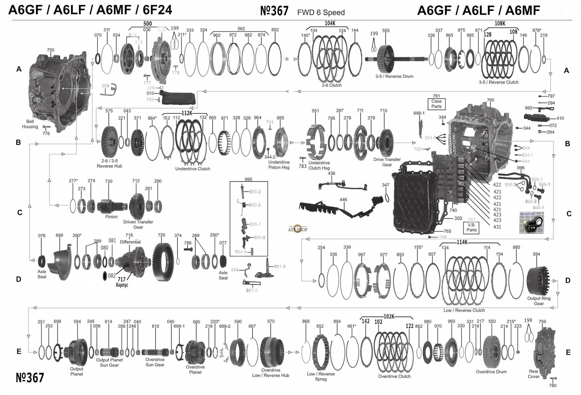

По схеме это похоже на номер 104К
К сожалению я не спец по коробкам)) Судя по фото, 104К — это пакет дисков сразу под масляным насосом, внешними зубъями они садятся в корпус коробки, а внутренними в барабан под номером 555
Доброго времени суток, подскажите пожалуйста каким образом снимали пружинное стопорное кольцо на схеме оно думаю под номером 971 ( тоже готовлюсь самостоятельному ремонту…)
Дело было давно)) 971 это кажется вот этот диск с кучей пружинок, его стопор 865. Чтобы его снять я сдавил диск 971, кажется руками давил и выковыривал стопор.
Понял спасибо большое

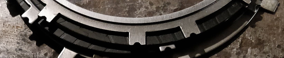

у меня были чуть подгорелые так что тоже поменял. а болт уже был прослаблен, но делов натворить еще не успел)
пакет андердрайв сильно был горелый? и остальные как? тоже в процессе ремонта но по другой причине
Пакет андердрайв был в хорошем состоянии, думаю многие ремонтники его бы не стали менять даже, но я заменил… нашел тут фотку и с нее вырезал кусочек, думаю по нему можно понять примерное состояние фрикционов

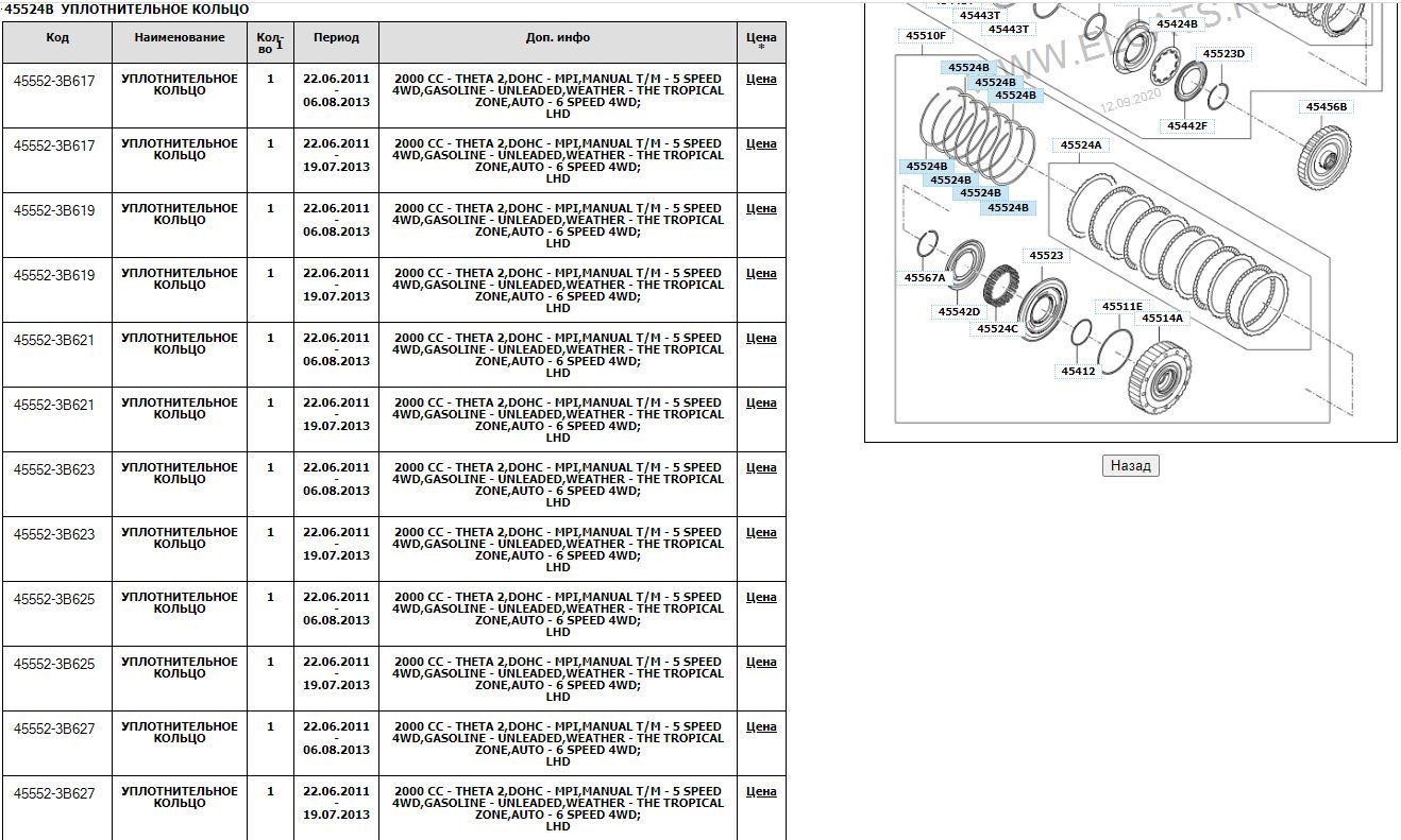

а как выбирали какой толщиной брать стальной диск? 2.3 мм который
я не заметил ваше сообщение… не знаю все еще актуально ли, но на старом стальном диске выбита цифра 23(на последнем фото видно, прям по середине фотки), у меня нету более точно прибора только штангенциркуль — он и показал примерные 2.3мм
Если посмотрите на фото которое я приложил, справа я выбрал диск, а слева он их показывает по номерам, т.е. толщина диска соответствует последним двум цифрам его номера 2.3mm — 45683-3B623
я не знаю на сколько точно я их называю, я не спец по коробкам))) но где то в инете андердрайвом называют пакет вот в это корзине.
Если слышали что в коробке откручиваются болтик и из за него сгорают фрикционы, это болты именно это корзины… у меня они не были откручены!
