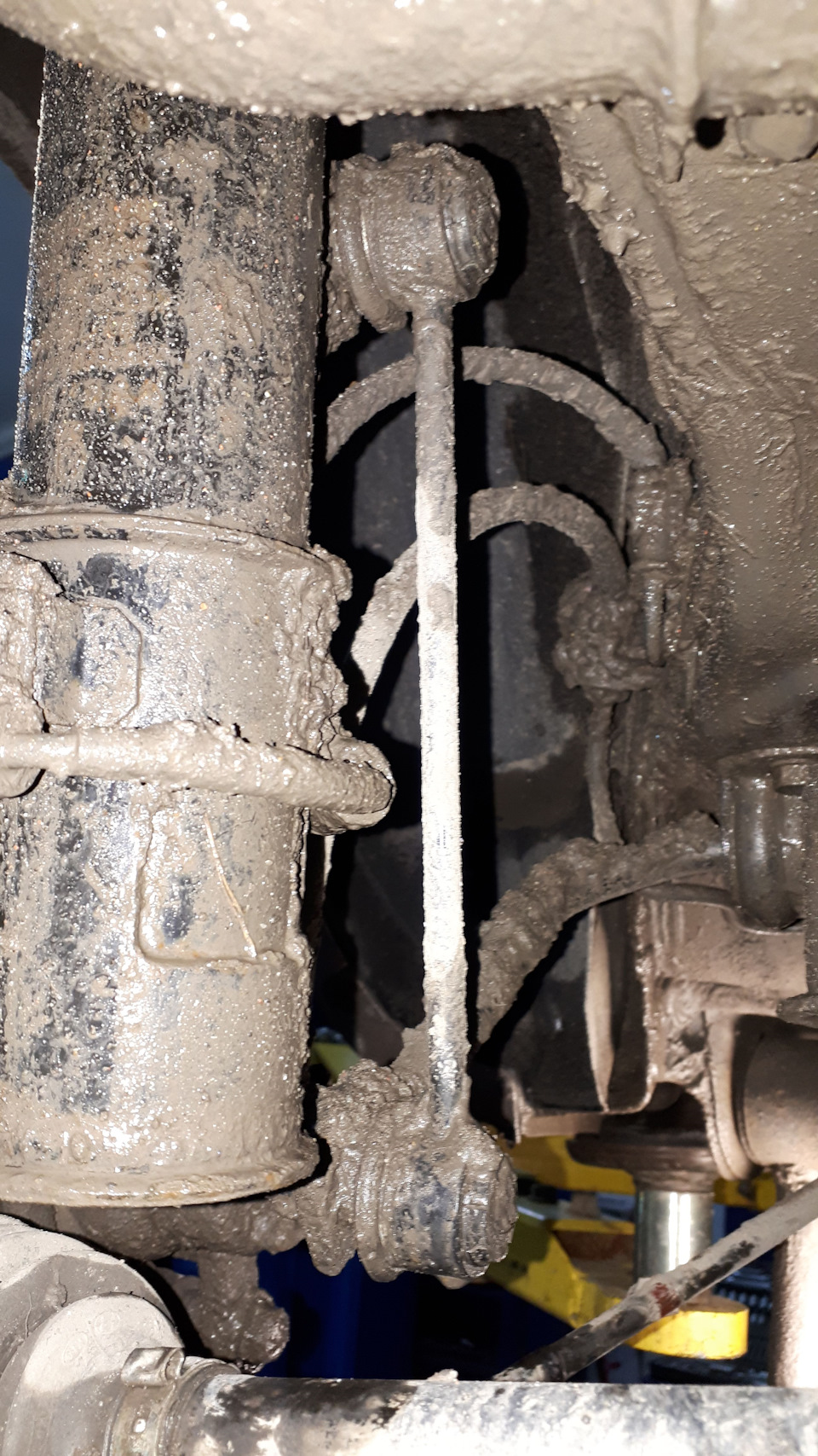

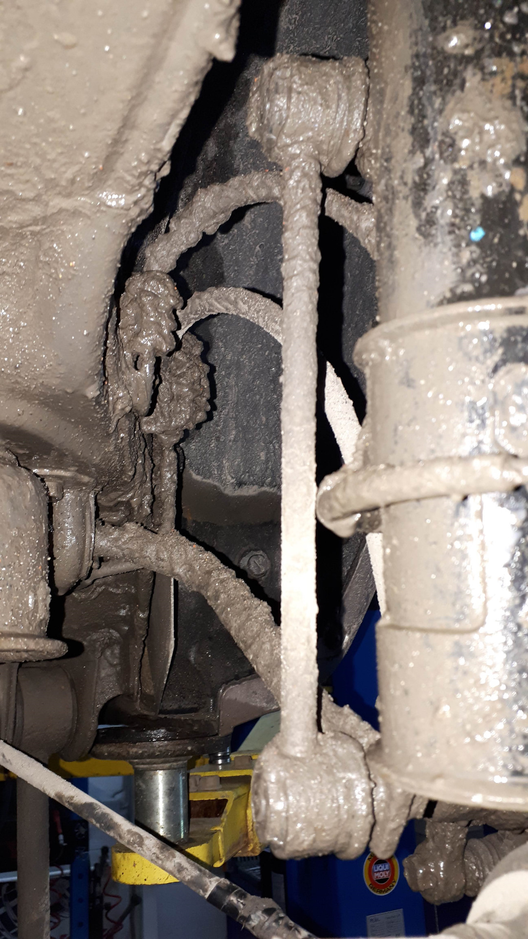

Заметил что машину уводит вправо. Записался на сход-развал. Мастер посмотрел, проверил всю подвеску.
При осмотре выявлен дефект сайлентблоков задних рычагов, развл делать не стал.
Будем готовиться к замене. Посмотрел борт журнал предыдущего владельца, помню что у него была запись о замене. И да в списке произведенных работ есть такая замена,

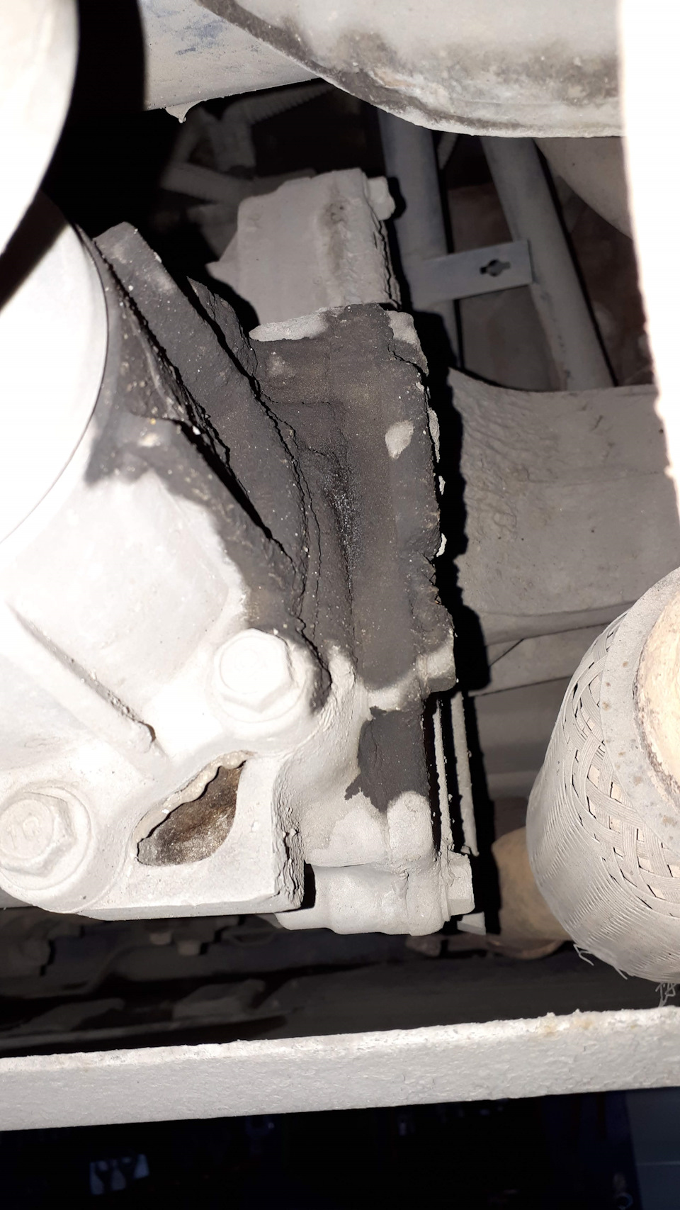

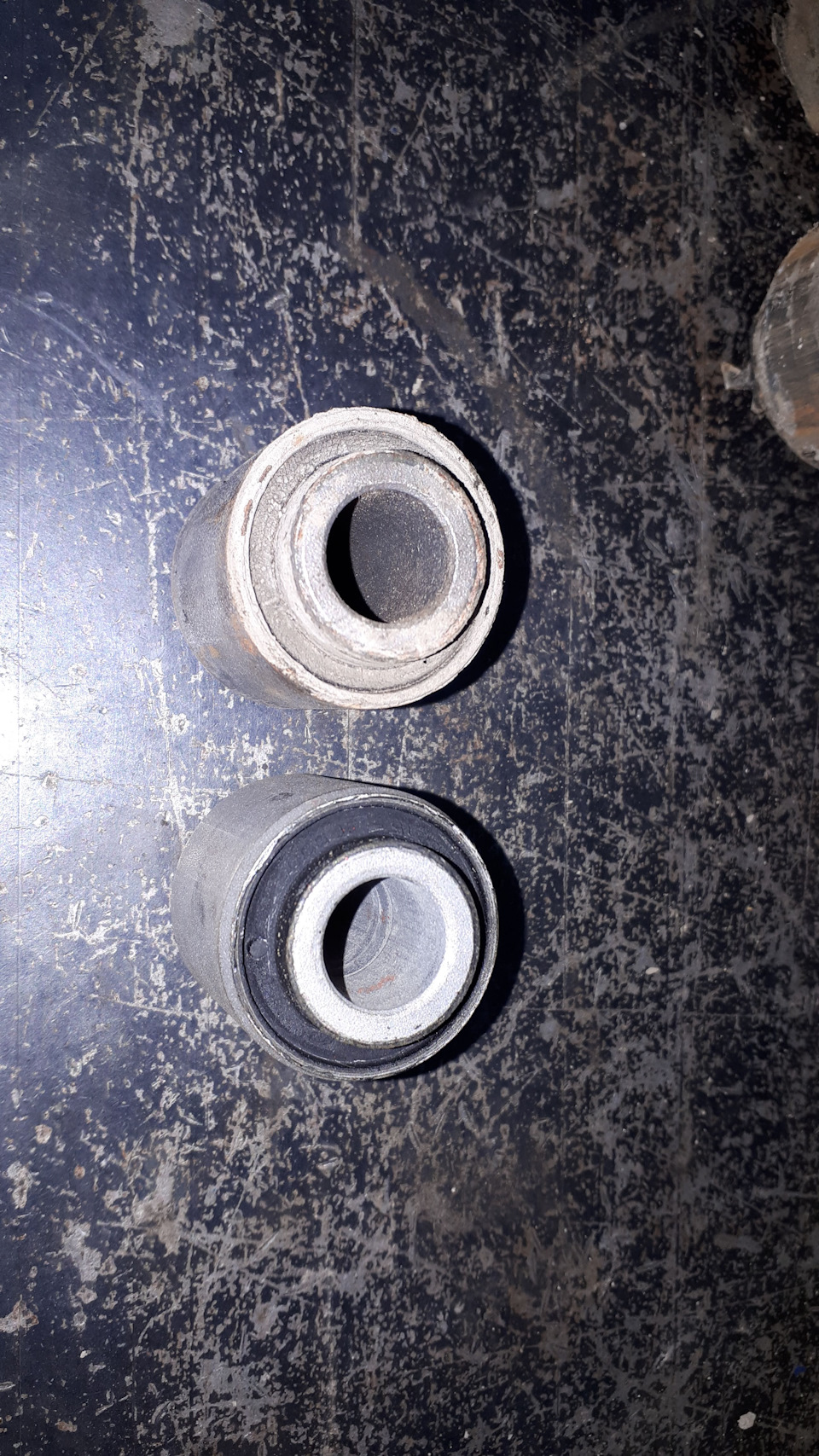

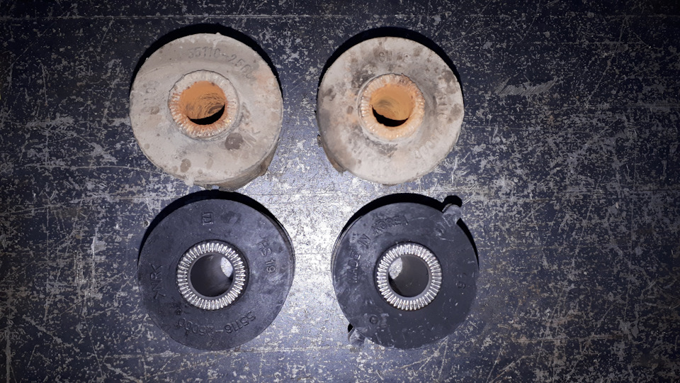

Заказал по списку от aleks-sof Замена всех сайлентблоков задней подвески
55116 2E000 — втулка опоры продольного рычага — 2шт. замена CTR CKVH-93
55215 2E500 — втулка рычага задней подвески — 2шт.
55227 2E500 — втулка держатель задней оси — 2шт.
55116 29000 — втулка рычага — 2шт. замена CTR CKVH-48
55227 2D000 — сайлентблок — 4шт.
55530 1F000 — тяга стабилизатора — 2шт. не менял
55513 2E100 — втулка стабилизатора — 2шт. замена 555132E000 внут.диамерт 13,8
Всего на 2666руб, еще пришлось докупить стойку стаба 460руб и 6750 работа.
