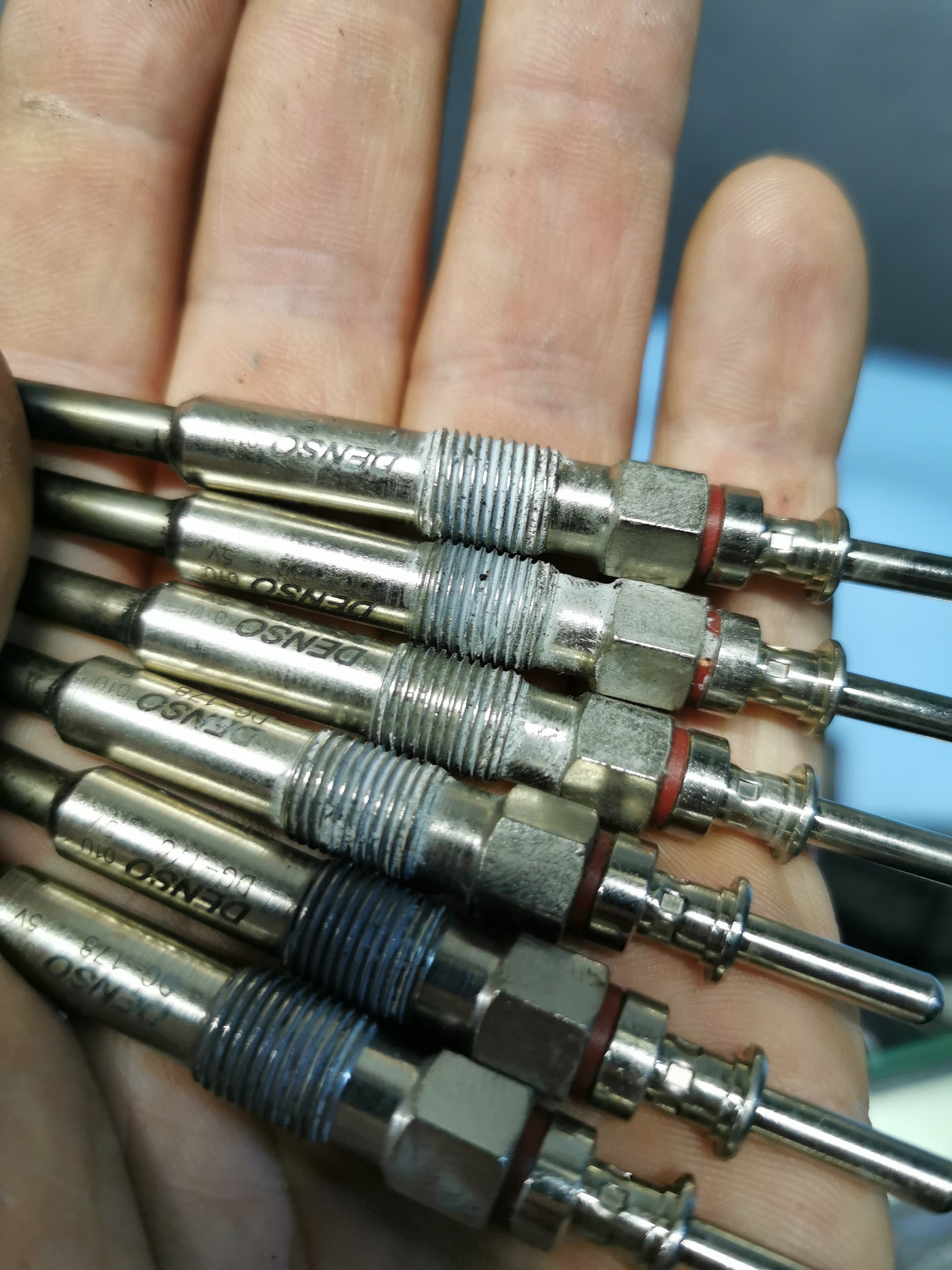

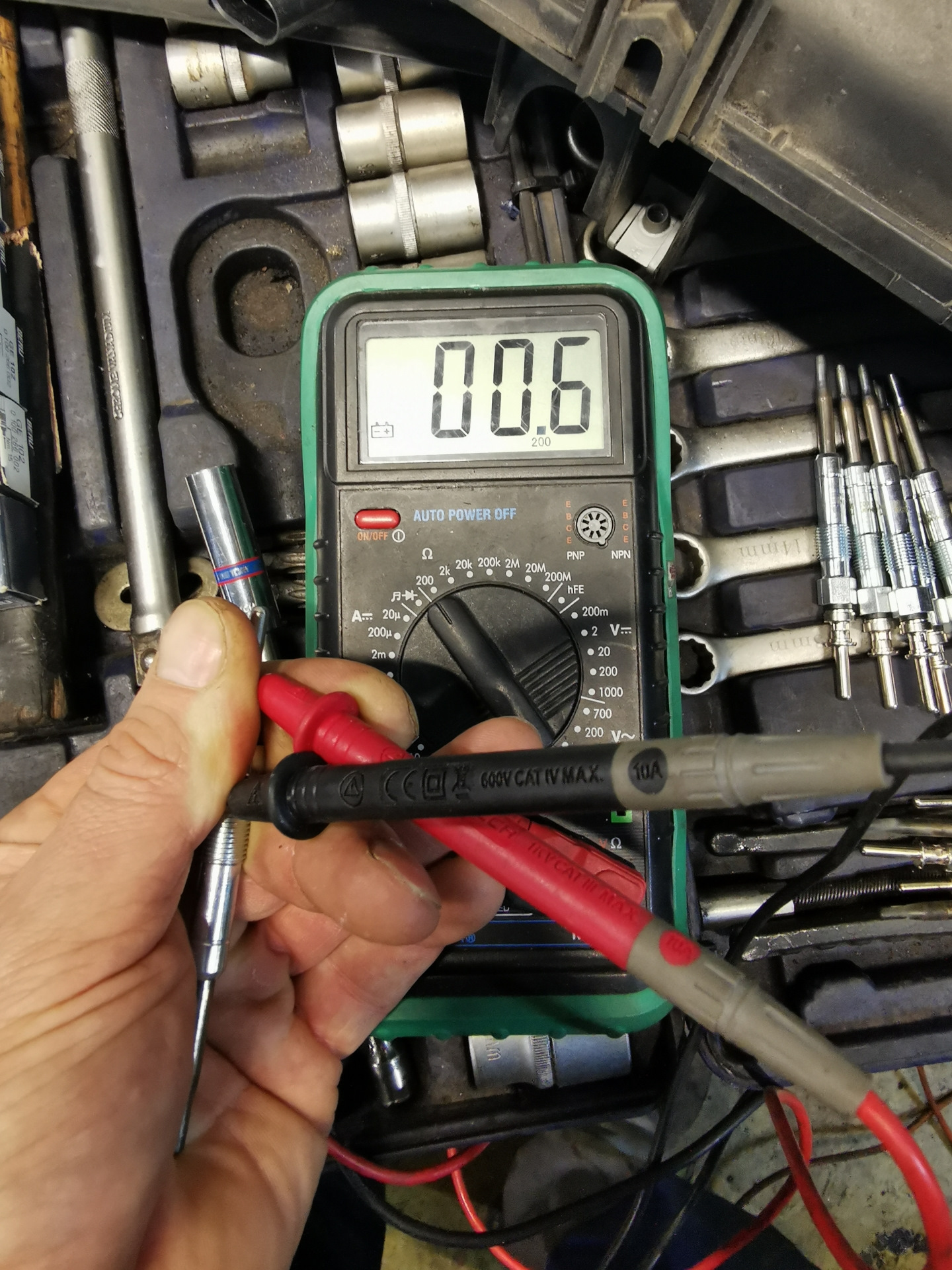

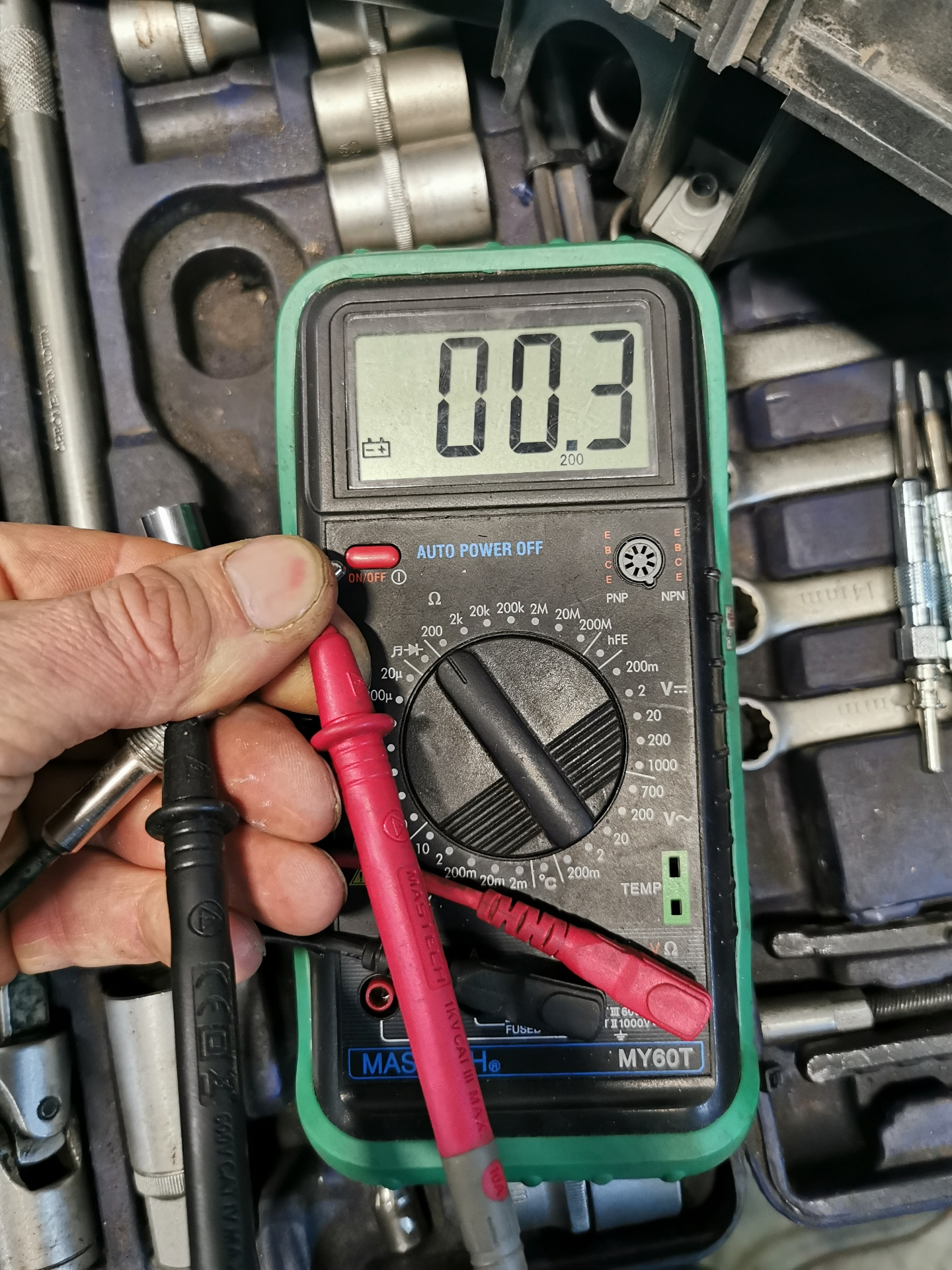

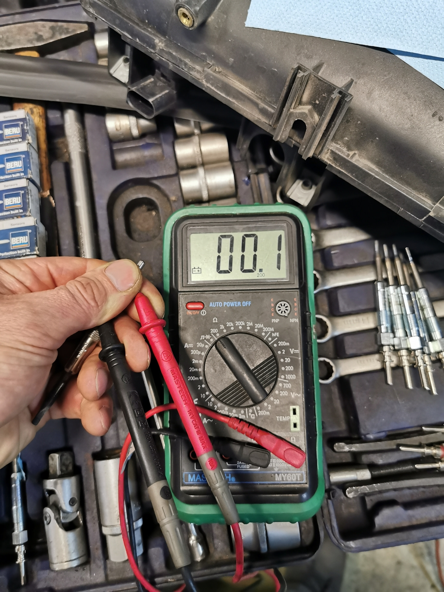

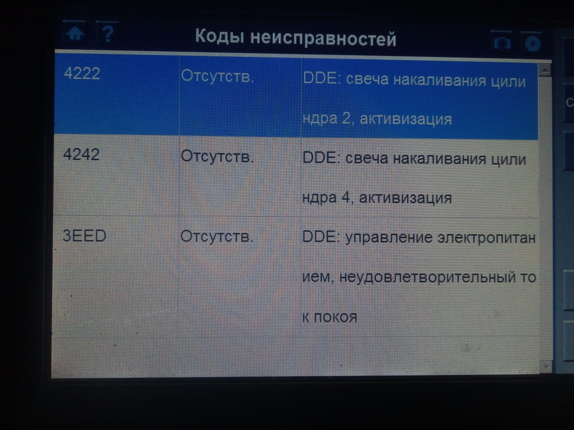

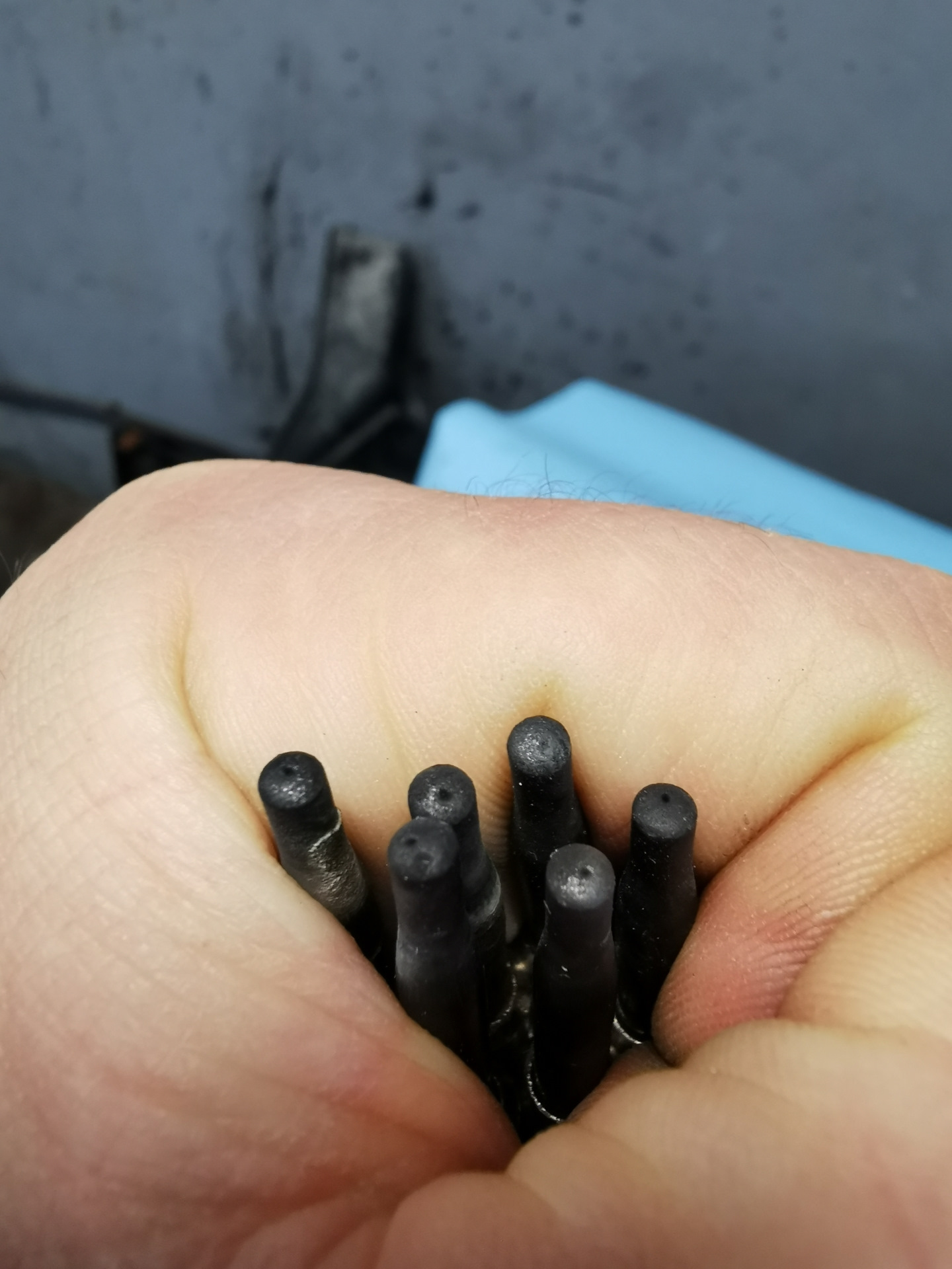

Послужили ровно одну зиму и стали дырявые все 6, 2 полностью трупы, сопротивление 0. Не исключено, что контрафакт, но по внешнему виду очень качественные и с маркировкой.
Арт. DG178 покупал в Дизель Маркет по 500р.

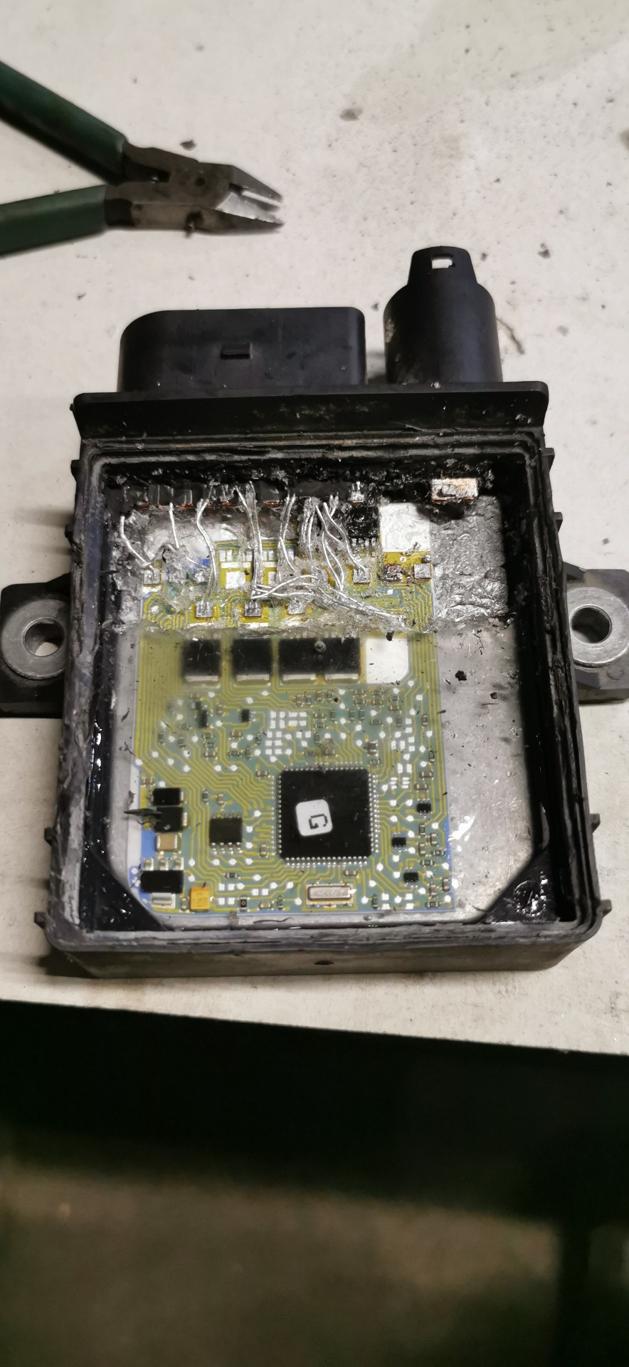

Блок управления розжигом кстати надёжная штука, в прошлую замену ставил Беру, до меня был заводской, я его раскурочил, казалось что все жилки на месте, а начал прозванивать и нашёл одну отвалившуюся.

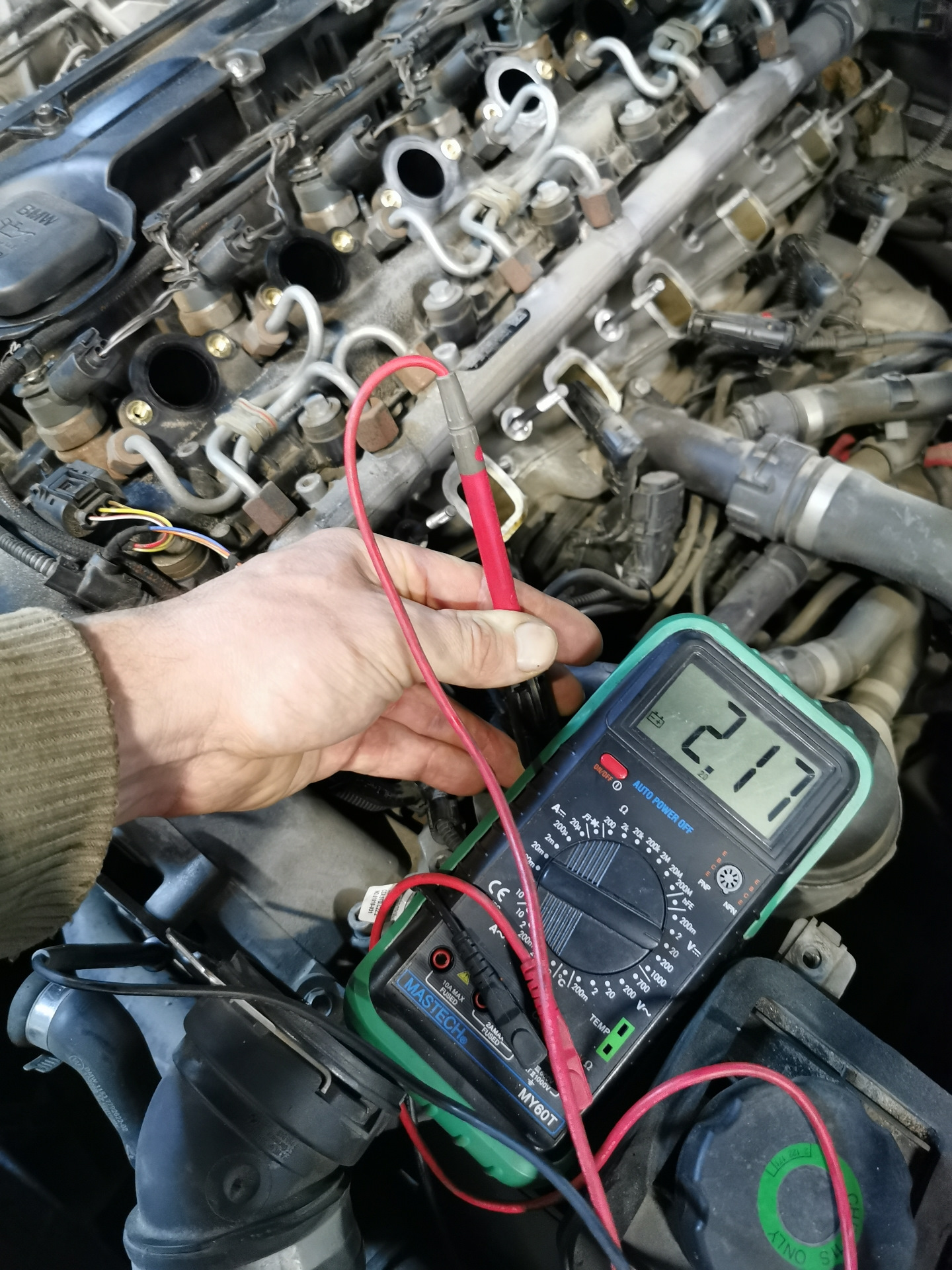

Блок проверить можно благодаря кан шине, которая почти постоянно подаёт напряжение от 2 до 8 Вольт на провода питания свечей. Лучше сразу снять коллектор, удобнее и за одно проверите проводку.
Провод питания тоже ещё заводской 08 года, в хорошем состоянии.
Свечи проверяем мультиметром. Кто совсем не электрик то по фотографиям все увидите, даже какой режим мультиметра и показания новых и старых свечей.

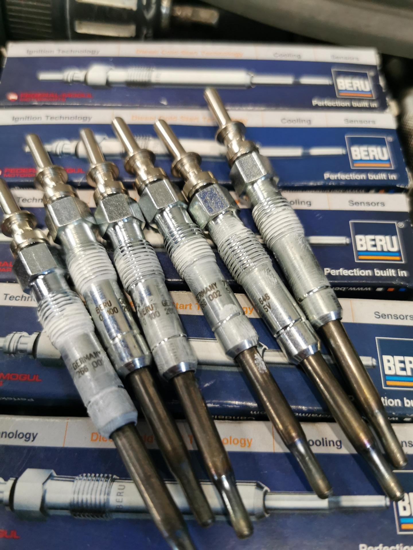

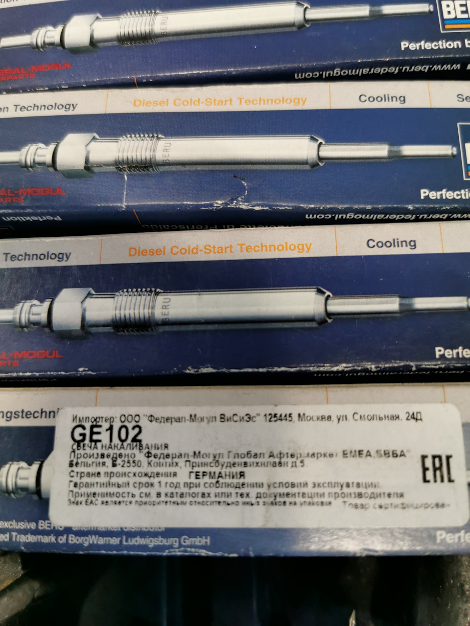

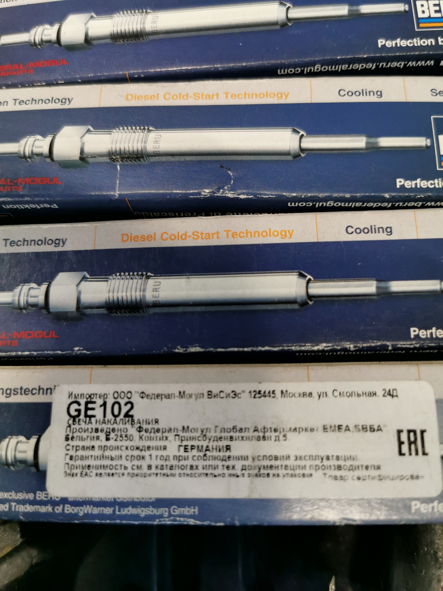

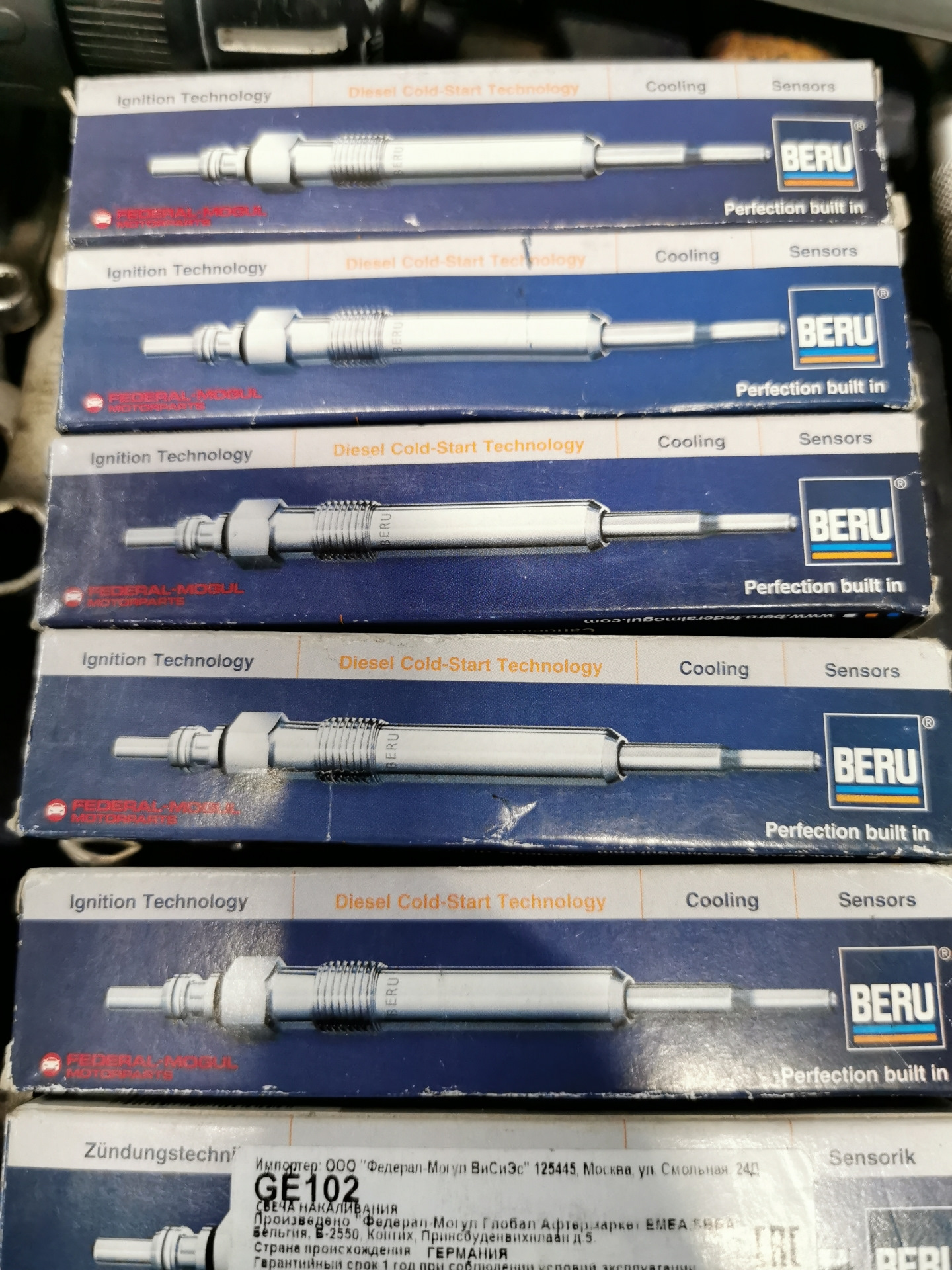

Поставил на этот раз Beru арт. GE102 по 600р за шт., посмотрим как служить будут.

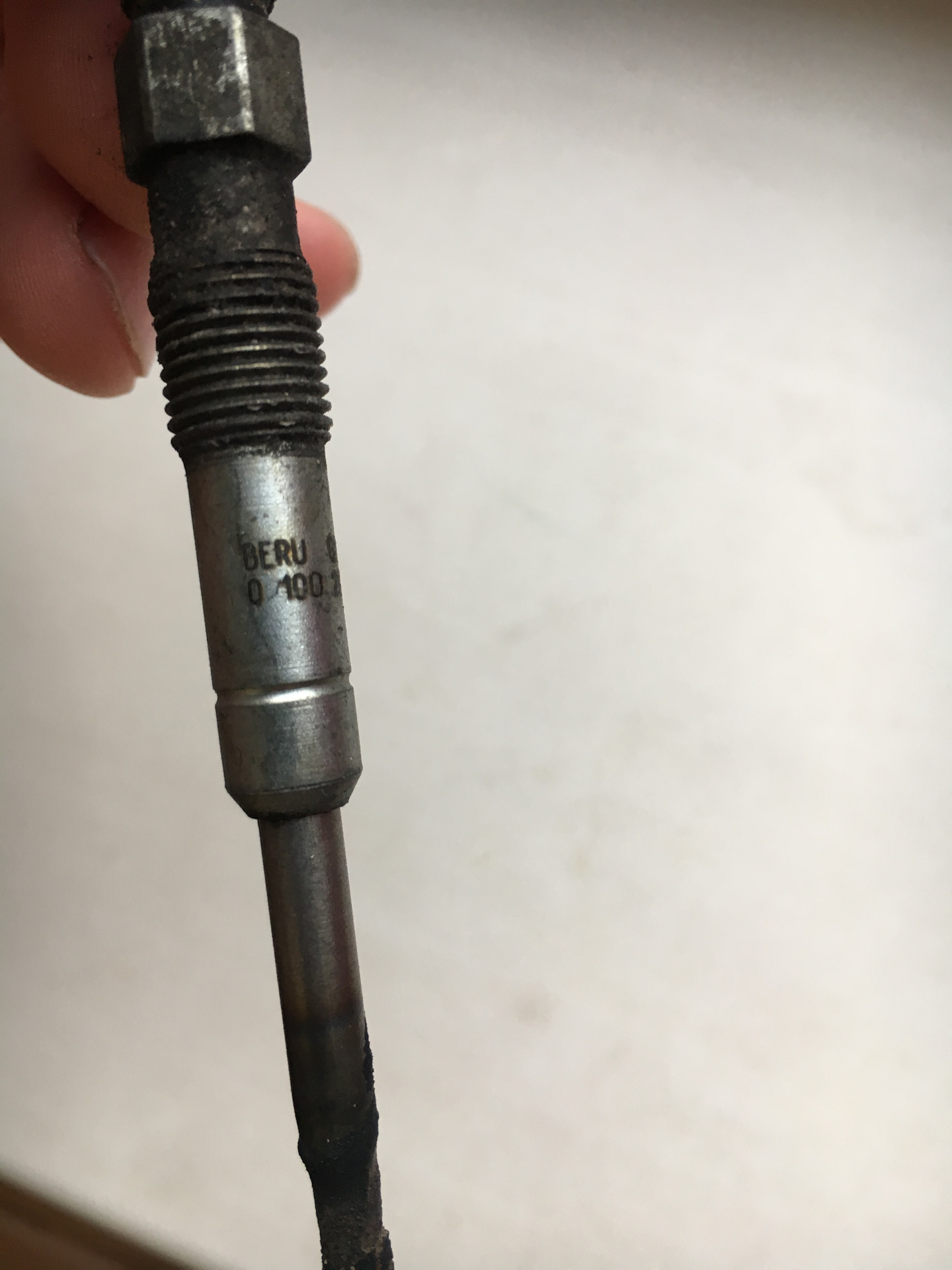

Арт. оригинальных свечей 0100266002
Всем спасибо за внимание!

Не мучайте человека! Просто ему не подсказали, что denso уже не тот. Я тоже хотел брать denso, так как когда были бензиновые тачки, эти свечи показывали себя только с лучшей стороны и тут мне заявляют (мой друг работает в кванторе по запчастям) не брать denso, лучше beru. Да, чуть дороже, за то идут на конвейер. И что вы думаете, выкрутив родные свечи, (прослужили 11,5лет) там оказались те же beru, с теми же символами:) и блок в оригинале то же beru!:)

Блок beru я так понял еще рабочий?
Да
