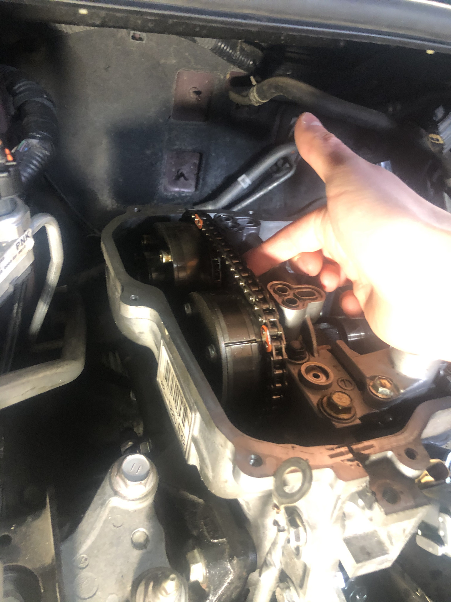

Решил поставить точку в главной болячке двигателей ZR-FAE. Всем давно известно, что завод изготовитель немного пожадничал герметик в районе стыков трёх плит(головы, ГБЦ и лобовины). Там по сути самая настоящая брешь. Некоторые еще считают, что имеет место запотевание стыка ГБЦ, но там масляных каналов нет и маслу там не откуда взяться. и вот я решился на полное переуплотнение лобовины ГРМ с заменой всех прокладок. Не могла порадовать чистота двигателя. Идемицу очень здорово моет двигатель и ни капли расхода. Уровень все 6 тыс. км был на верхней отметке щупа. Настал тот момент, когда в машине вылечены все болячки. Радости нет предела

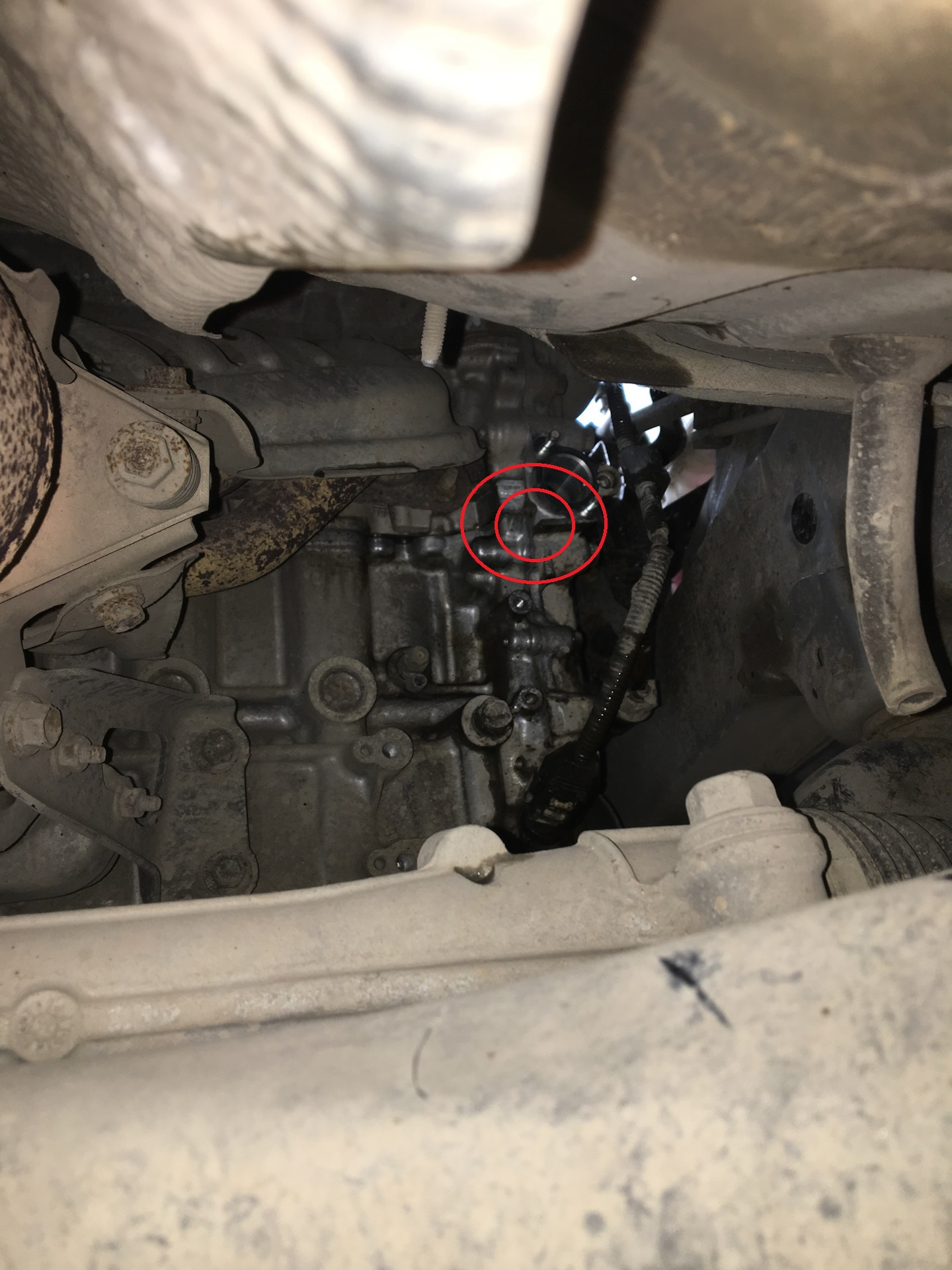

Вчера был на сервисе Крышка сопливая со стороны натяжителя. Сервис сказал у всех такая беда но мы делаем ее когда цепь меняем. Нужно снимать мотор А у меня подтекало масло из под фильтра. Сам открутился а я фиксатор не поставил когда менял масло
Бред несут насчет снятия мотора. Эта цепь переживет весь автомобиль. Она втулочно-роликовая. Процедура по переуплотнению занимает 2 часа. Главное все прокладки купить

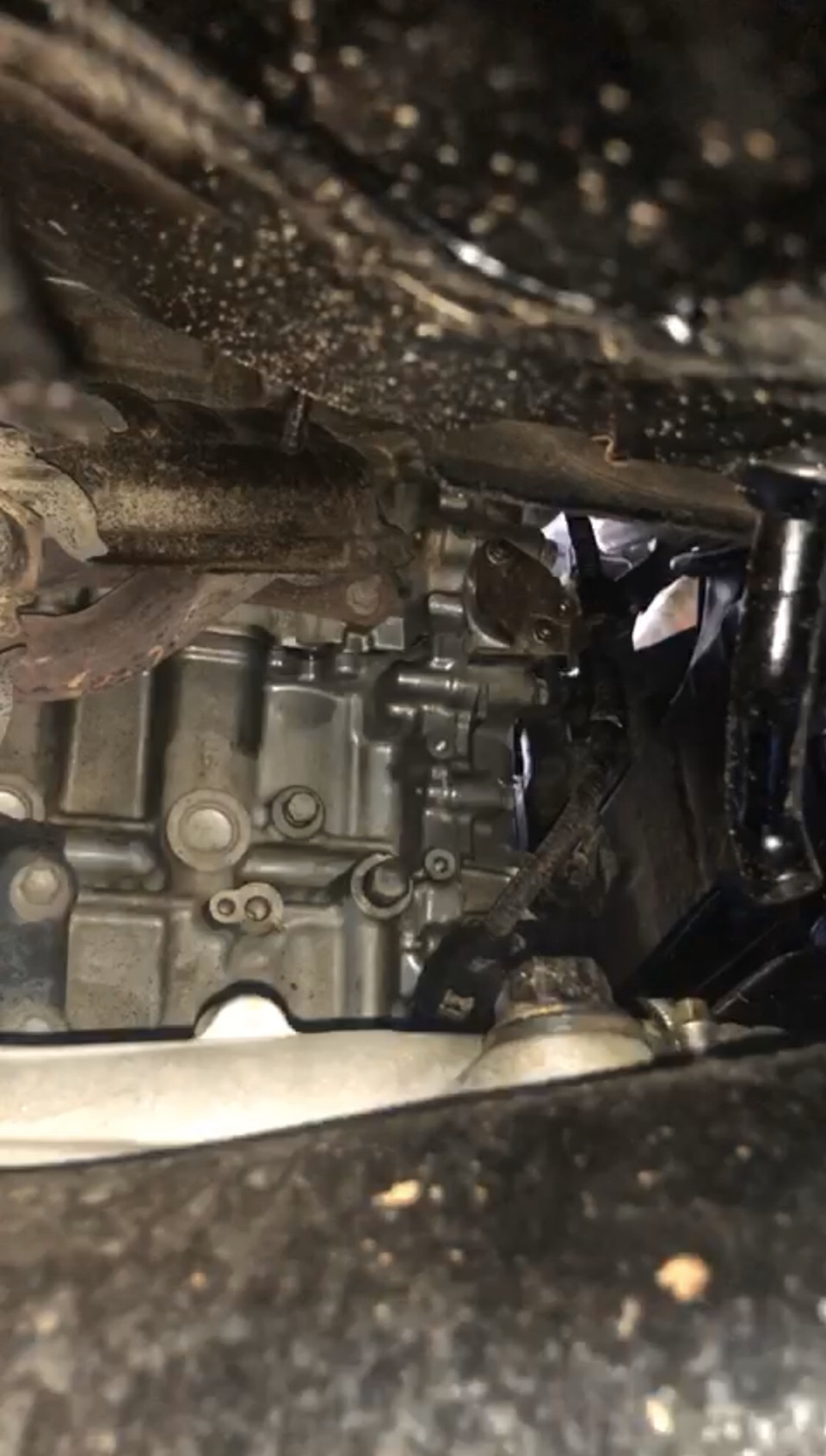

ямы нет не могу подлезть и посмлтреть, а сверху не очень понятно и не подлезть с зеркалом
так. давайте заново. Протекает стык между натяжителем цепи и боковиной ГРМ.
Прокладка есть только под клапанной крышкой. Сама боковина ГРМ сидит на герметике. её я не фоткал как снимал и что там под ней, потому что меня не было рядом.
Sasa63
масло откуда текло точно? если есть прокладка зачем ещё и герметик?
Со стыка трех плит. Надо снимать лобовину ГРМ и переуплотнять ее
тогда получается из под передней крышки в месте соединения с блоком, , она на прокладке?
Крышка грм на герметике
получается герметик высох 220 ткм пробег 13 лет буквально тройку месяцев назад следа на асф увидел
У меня на всех Т27 с минимальных пробегов там протекло. Там дело не в том, что он высок, а в том, что его там плохо с завода положили в районе стыка натяжителя ГРМ, блока цилиндров и крышки грм
крышка грм это передняя крышка?
