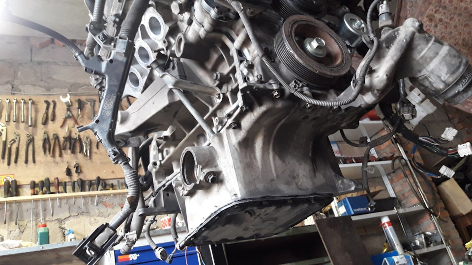

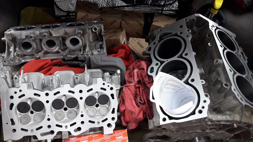

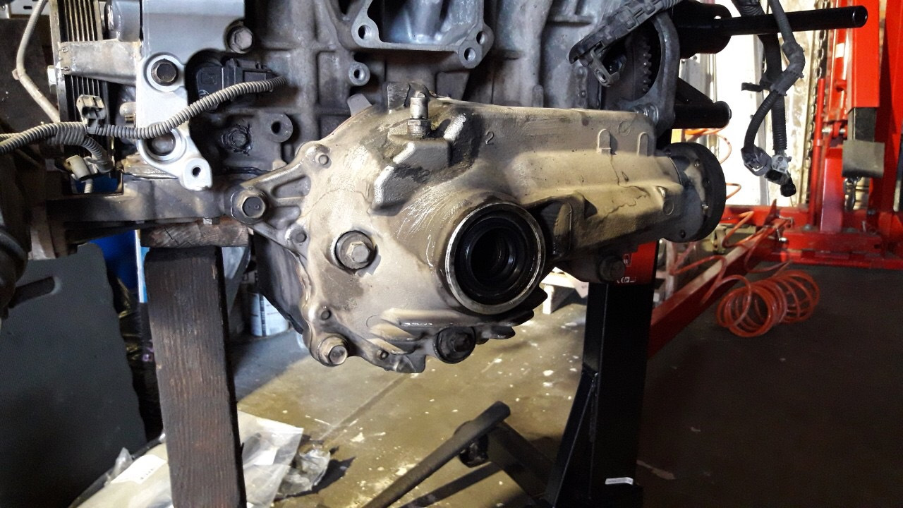

После окончания первой серии сериала "Фонд вкладчиков LEXUS" или 1. Ремонт двигателя я спокойно продолжал ждать уже обслуженного Лёхu" но не тут то было! 27.04.2019 г. в 08:33 мне пришло сообщение от моего механика с ОЧЕНЬ большим нежданчиком по долбаному мотору. В прошлой записи мне задавали вопросы: — что с мотором? Отвечу так! ВСЁ, всё что могло там сломаться — сломано! После сделано КАК-ТО!. Итак! Коротко о том что да как:
— Маслянное голодание
— Заглушены 3 нижних форсунки (были вклеены на эбоксидку)
— НИ одной прокладки, все зап@здячено герметиком
— Цепи и фазоинвекторы стояли КИТАЙ, все на них болты открутились пальцами!
— Вкладиши почти ушли на нет!
Короче перечень может расти. Не буду растягивать резину, но стартер который сдался раньше мотора по сути и спас мотор. Не ясно сколько бы я так еще проездил, но приехал бы это факт!

13 TOYOTA 130413108001 или Taiho R738ASTD Вкладыш шатун. 2GRFSE STD1 или Taiho КОМП 1,00
14 TOYOTA 110713104001 или Taiho M738ASTD Вкладыш коренные или Taiho КОМП 1,00
15 TOYOTA 1101131060 или Taiho T738ASTD Шайба разбега или Taiho КОМП 1,00
