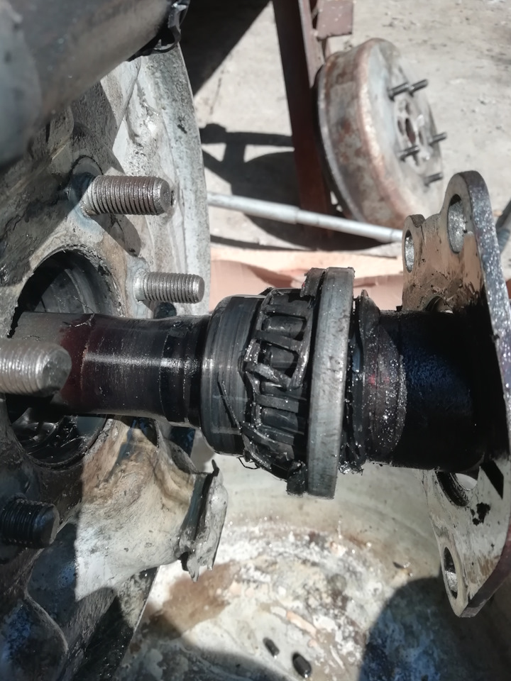

НО…через 20 км у меня на ходу выходит полуось, колесо бьёт в дверь и удаляется по дороге.
Ладно грузим машину на эвакуатор, везу в автосервис к другу покупаю новый подшипник втулку ( в наличии их не было поэтому купил 014 а у неё размер 35х52х16, но токарь исправил эту погрешность, ставим всё новое,
и сальники родные собираем, а зажимает опять ось, ладно берём разрезанное старое кольцо свариваем обрабатываем, ставим, выезжаю.
10 км по городу, возвращаюсь в сервис проверяем люфт-есть, вскрываем и ролики подшипника высыпаются мне под ноги, кольцо разорвано.
Слюни, пена со рта отборный русский мат и опять поиск причины.
Вскрываем правую сторону сравниваем, оказывается кольцо между сальником и подшипником плотно входит выступом в обойму и держит подшипник, а сальник выполняет роль втулки упорной, но самое критичное,
это запорная пластина оказалась самоделкой, плюс гнутая и разбитый внутренний диаметр.
Чтоб избежать новых приключений заказываю с разбора полуось в сборе, это быстрее и дешевле что бы покупать упорную пластину и упорное кольцо которого нет ни в одном каталоге.

Сегодня установил полуось всё в норме. Единственное что меня напрягло обойма нового подшипника который развалился уж больно туго выбивалась в принципе и вставала тяжеловато, а вот от родного подшипника зашла легко.даже пришлось намеднять для плотности. Замер наружнего диаметра электронным штангелем показал ровно 65.00
Вопрос, ролики у подшипника смотрят конусом в чулок?
Да

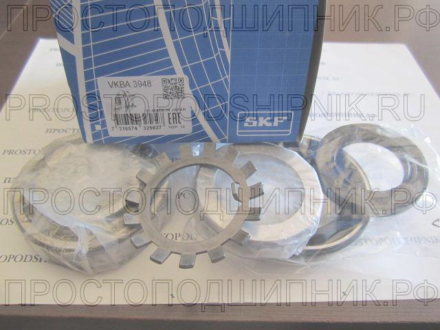

а вот комплект SKF VKBA 3948
Это под гайку всё увеличенное.

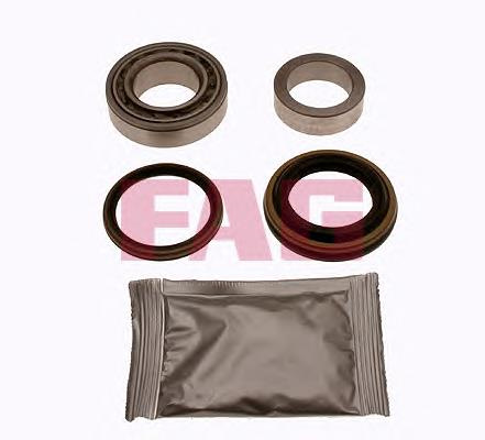

Купил комплект FAG 713626120, читал, что он именно для дорестайла
2300р. Дороже чем твои 933, но всё вместе.
Есть комплект SKF VKBA 3285, но там только 1 сальник — 2000р
Есть комплект SKF VKBA 3948, там уже два сальника и пластина есть. 2200р. Но не читал, точно ли подходит нам, поэтому не рискнул брать.

Вот купил комплект, но так и не поставил…
Комплект FAG 713626120
Вот именно что когда искал предлагали комплекты, а втулки там шли с большим диаметром что внутренний что наружний, и дабы не лохануться я брал чётко по размерам, сальник первый тоже написано что на дорестайл а в итоге не мой. а втулка только на горячую я же указал посадочный размер, это оси идут размер в размер а втулки и подшипники всегда в минусе, так что села как положено и когда второй раз развалился подшипник втулка даже не тронулась.

Подскажите, пожалуйста в этом наборе FAG 713626120 подшипник с колечком? Размер 35х65? Сальники 0K011-26-157 (42.88х65.04х9.5х12.5
0K01126154A (47,63х58,88х16?
Рассматриваю взять этот набор, но не знаю что в нем.
вечером, если не забуду, посмотрю, сфоткаю, замеряю. Вроде всё как на фото было
