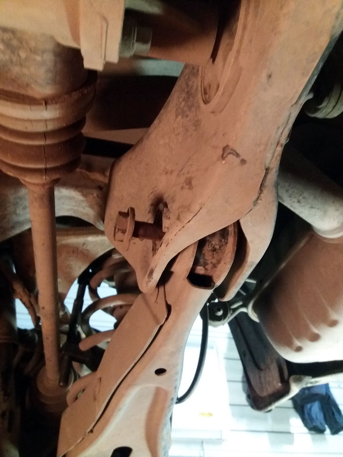

Дело было еще в июле :) Стал замечать, что заднюю часть автомобиля стало немного переставлять на колее натоптанной в асфальте. На поверку оказалось, что пришла пора менять поперечные тяги с шаровыми шарнирами, именно шаровой шарнир и люфтил в правой тяге.

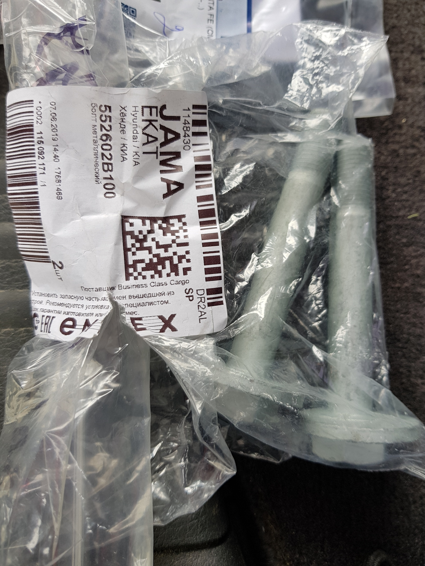

Так как после замены этих тяг придется делать развал и схождение задних колес прикупил еще и болты эксцентриковые, на нижние рычаги и на тяги которые менять собирался. Пару оригинальных болтов
и пару китайских просто пропробовать.

Просто открутить и снять тяги не получилось, прикипели болты с гайками насмерть, открутил болгаркой :))

Воткнул новые тяги
Болты на нижних рычагах менять не пришлось, крутились нормально видать не зря я их смазал пару лет назад когда развал делал ! Мазал вот такой дорогой мазюкой
болты на новые тяги поставил оригинальные, китайские что то не рискнул попробовать :)) все таки разница в исполнении и материале заметна!

Андрей, пришли оригинальные сайлентблоки и болты.
Болт четко 14,00 мм. Сайлентблоки диаметр втулки под болт 14.3 мм.
То есть в данном случае фиксация сайлентблока по торцам втулки за счет затяжки.
И терпеть у меня и сайленты, и болты в 2х экземплярах.
Кстати, сайлент неоригинал JIKIU по конструкции мощнее оригинального.
Так оригинал не означает, что запчасть лучше, ставь тогда это JIKIU, тем более есть в запасе еще одни если что :)

Андрей, у меня тоже закисли болты в рычагах схождения.
Поскольку пробег мал, заказал сайлентблоки в них неоригинал (JIKIU BH22069). Болты тоже заказал доминант. И прикол — втулка сайлента диаметр 14.2 мм, тело болта 13.8 мм, хотя резьба типа М14. Причем у многих сайлентов неоригинал размер втулки под болт 14.2.
Стал смотреть как сайленты фиксируются. Часто не по болту, а по торцевым поверхностям втулки, тогда разница в диаметре не критична.
В итоге сейчас заказал еще два болта и два сайлента оригинал. Придут сделаю замеры.
Например развальные болты во втулках сайлентов без зазора, плотно входят.
Я не примерял, ро вроде очень плотно болты в сайленблоки заходят. У меня сайленблоки еще родные стоят на рычагах нижних, в них тоже плотнечком болты встают.
В развальные да, плотно. Они тоже у меня родные. Ну посмотрим как в сайленты оригинал под рычаги схождения будут болты оригинал заходить.
Доброго дня. У меня потрескалась резина на этих сайлентблоках. Решил купить и заменить только сайлент-блоки. Предварительно сделал засечки маркером на болтах. Снял, заменил, установил на место. Надо было делать развал-схождение, потому, как менял рулевые наконечники. Перед подрегулировал мастер, а по задней части сказал, что регулировка не требуется. Всё в норме. Отклонений не выявлено. Делал все процедуры по развал-схождению у одного и того же мастера. Болты целые, ничего срезать не пришлось.
Ну повезло, что не закисли. А так то после замены сайленблоков делать надо не только развал задних колес, но и их схождение! Мастер вас немного обманул :)) так как после замены старых сайленблоков с которыми ранее был сделан сход развал, на новые сайленблоки и даже при условии, что болты развальные на нижних рычагах поставлены так же, схождение колес по любому уйдет на пару градусов!
