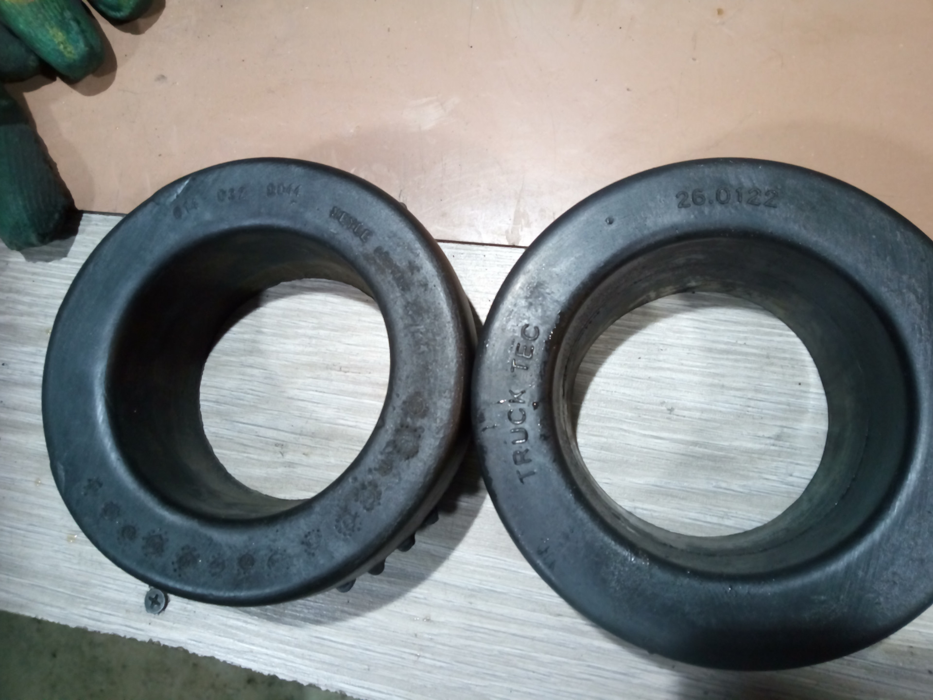

4) Нужны проставки под пружины на зад, чтобы приподнялся на 3 см, есть такие в продаже или надо самому делать?

Вот эти проставки на задние пружины к кузову без доработок

4) Проставки есть на полиуретан.ру

Проставки от газ подходят на зад с небольшой доработкой

Проставки именно под задние есть в наличии, ставили недавно. Выйду из больницы — отправлю их номер, должны быть от мерседес W140, но могу ошибаться.
