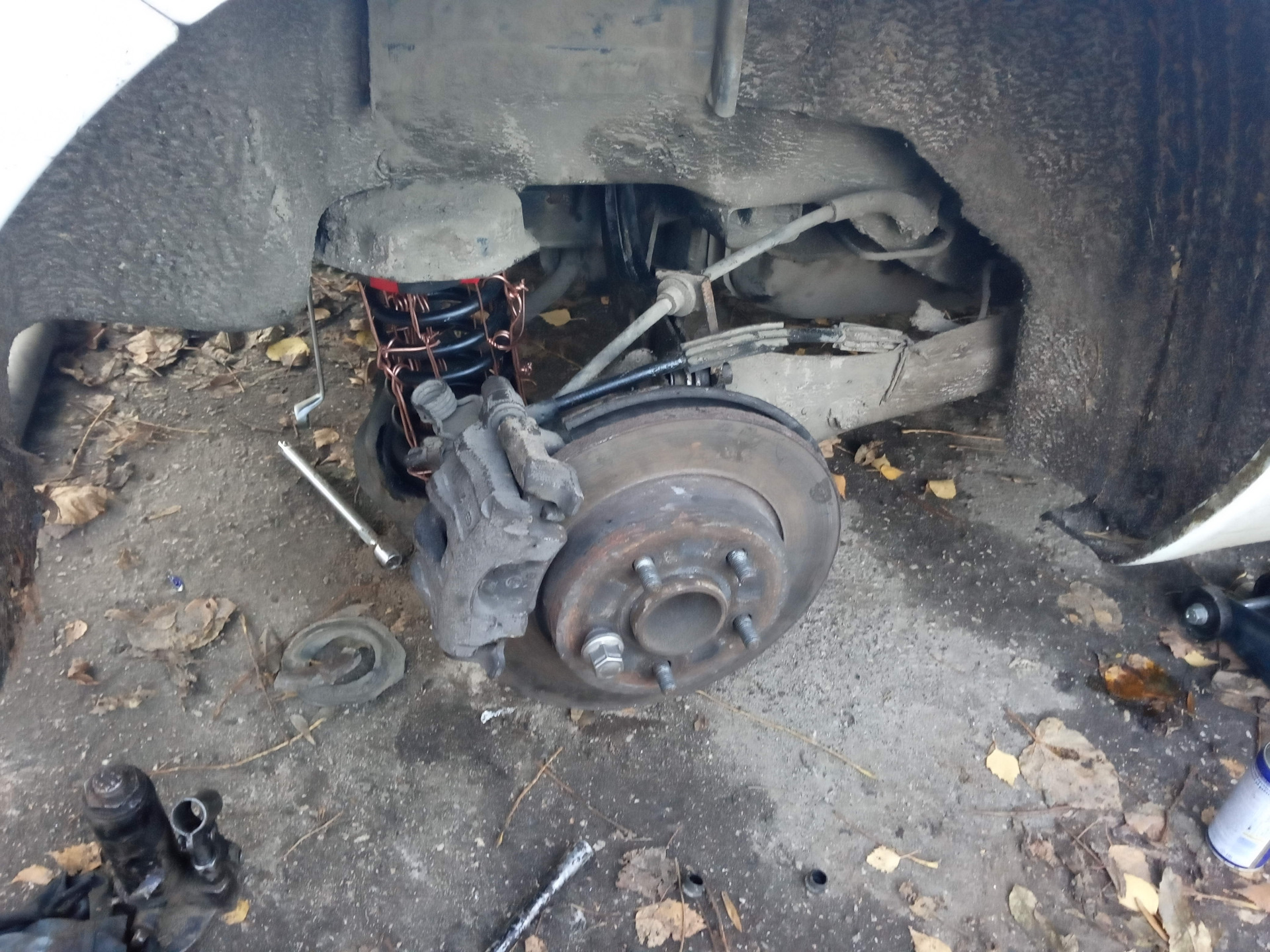

По дороге из Грузии услышал металлический щелчок, думал железка какая то попалась, а нет. Как оказалось потом на диагностике, лопнула пружина и, скорее всего, лопнула из-за того что амортизатор умер, с этой же стороны сайлентблоки были сильно изношенны. На другой стороне было лучше.
Закупил запчасти и приступил

Также снизу под пружины положил проставки, такие, какие должны быть сверху. Село хорошо, но машина поднялась больше чем мне надо. Думаю со временем немного просядет.
Поменял амортизаторы.

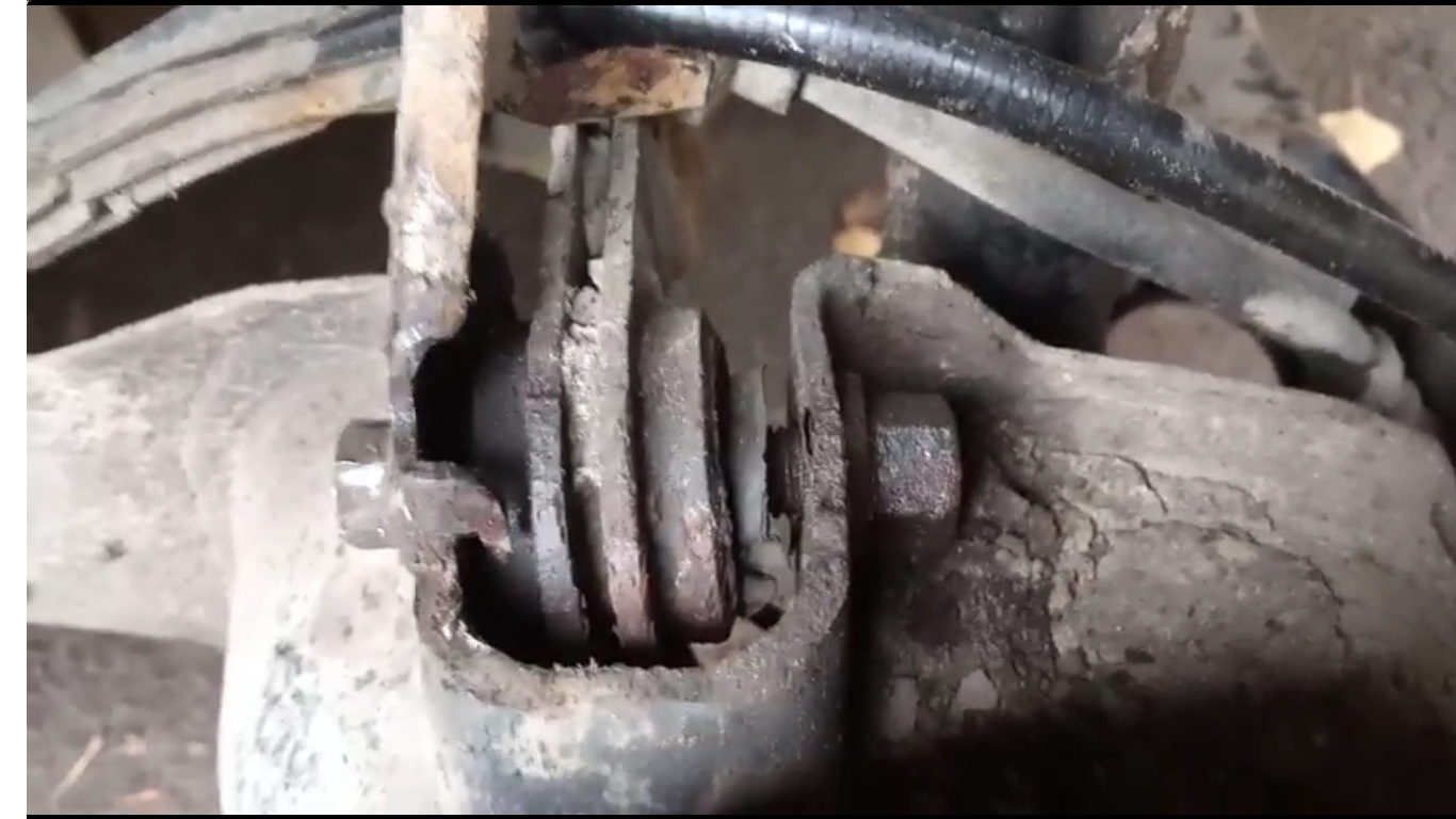

Подскажи пожалуйста выпресовывать подпружинные рычаги левый наружний в сторону морды, а правый наружний в сторону заднего бампера, а внутренние в какую сторону, те которые со ступенькой сайленты. И кости в какую сторону выпресовывать?
Наружные сайлентблоки подпружинных рычагов выпрессовываются в любую сторону.
C внутренними лучше чистить щеткой и смотреть с какой стороны сайлентблок имеет увеличенный диаметр. В ту и выпрессовывать.

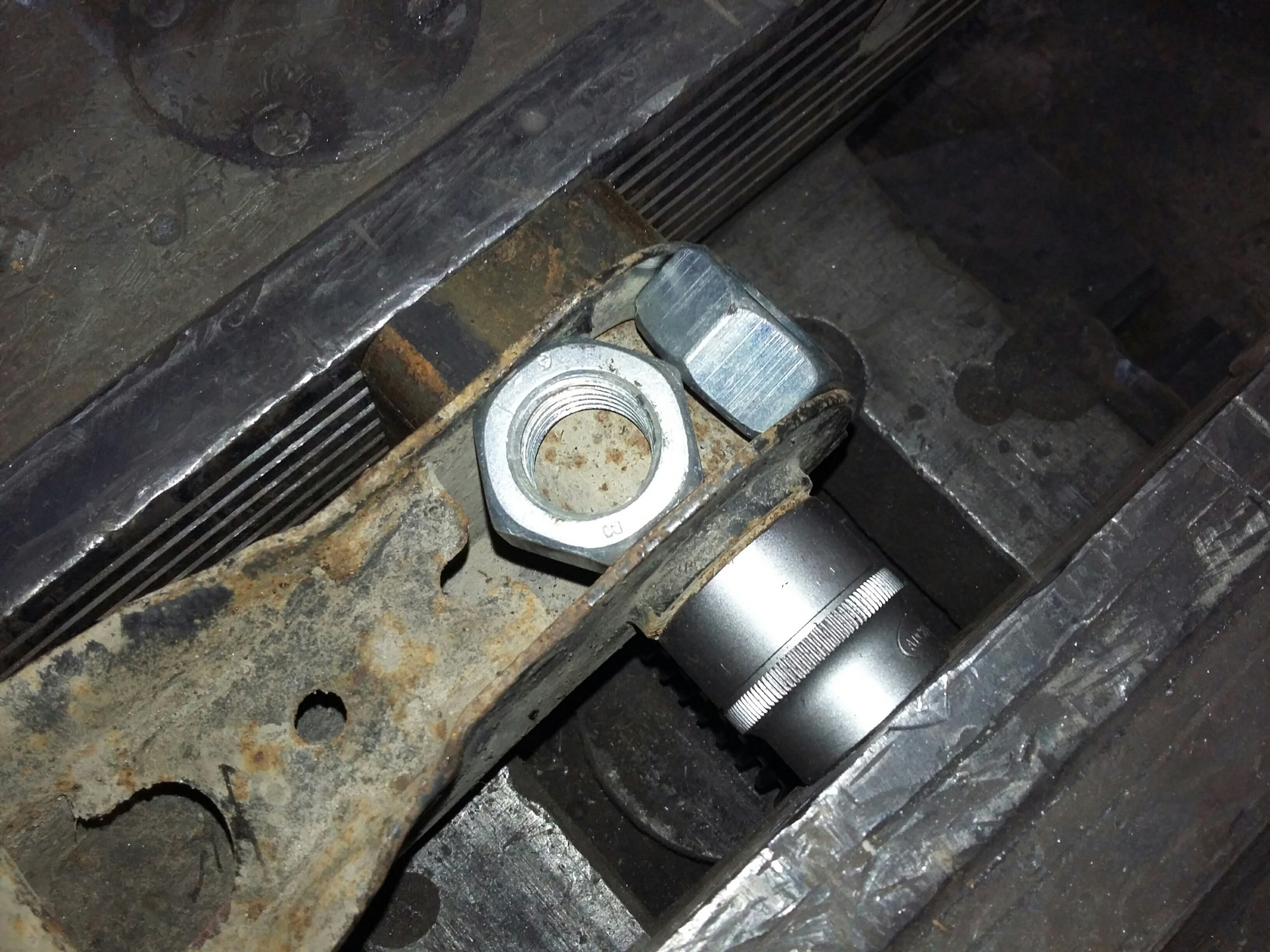

У меня было так: когда рычаг переворачиваешь вверх тормашками и местом под пружину к себе, то внутренний сайлентблок нужно выпрессовывать справа налево. Вот на фото рычаг приготовлен для выпрессовки ступенчатого сайлентблока. Головка при выпрессовке зайдёт за сайлентблоком внутрь рычага. А слева выходящий сайлентблок войдёт внутрь
обрезка квадратной трубы.
