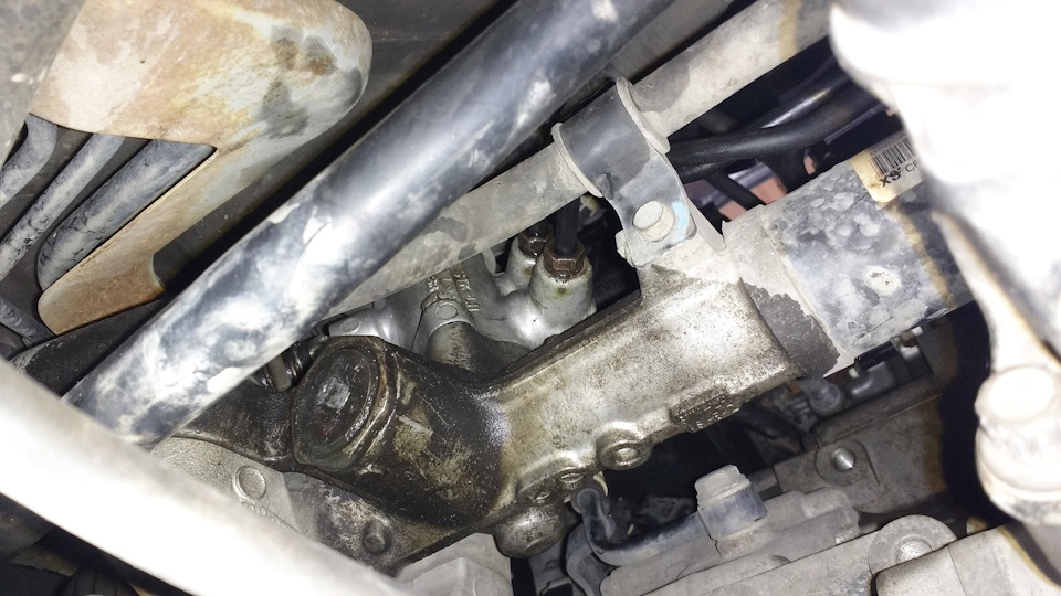

Мастер всё собрал, сделали развал-схождение, выявили стук натяжителя ремня (но сейчас не об этом) и машину отпустили. Поехали мы в другой город (~200км), я залажу в яму, чтобы сменить масло и вижу картину:
Подтянул чувствительно трубки, замыл очистителем. Спустя время, течь не возобновилась.
