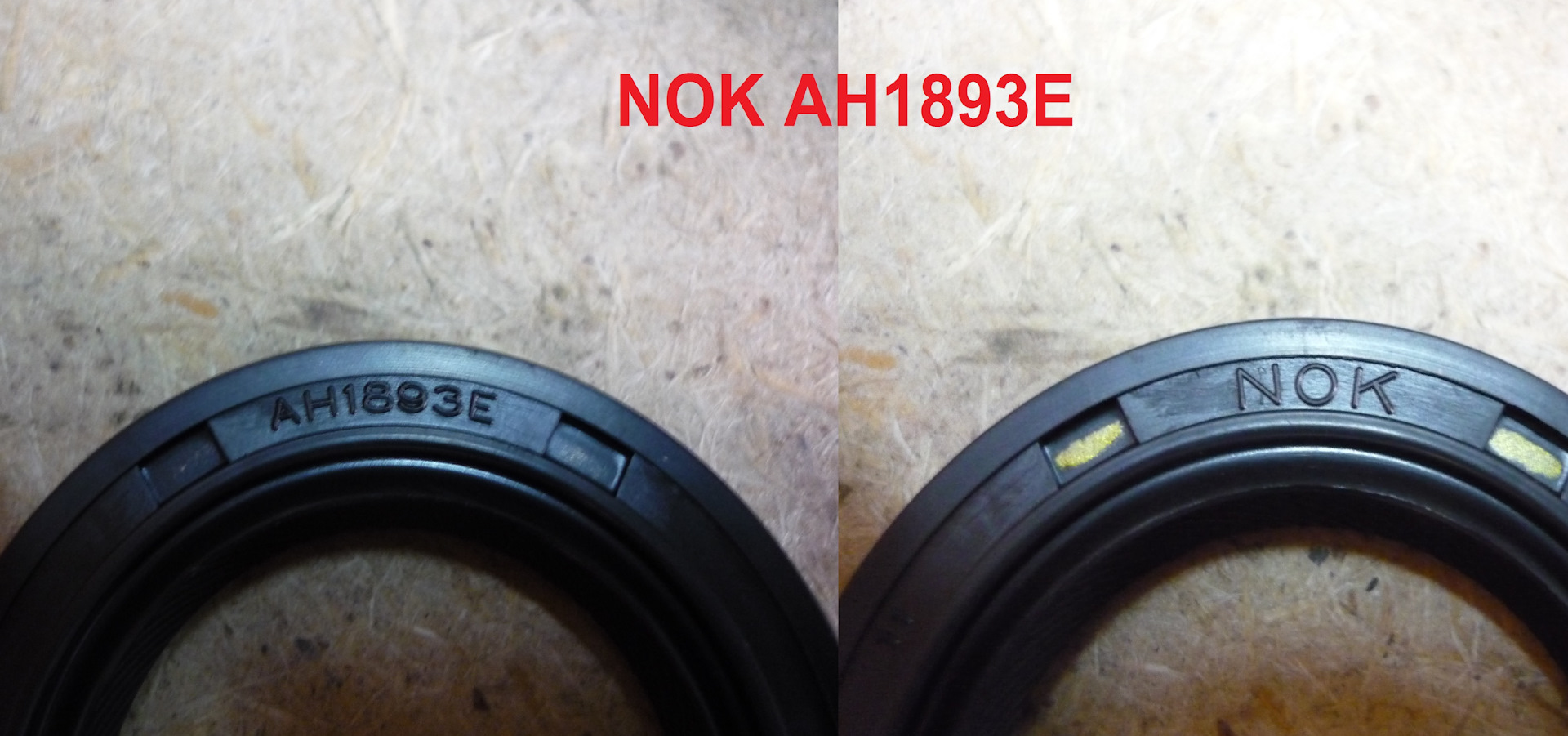

При замене заднего подвесного подшипника (карданный вал) заметил, что сальник вискамуфты в печальном состоянии. Решил заменить. Замерил посадочное место штангельциркулем — 32х48. Из недр интернета «выковырял» параметры сальника и артикул (Musashi D4732). Но по этому артикулу на сегодняшний день в доступных магазинах, предложения отсутствуют. Пришлось подбирать аналоги, по следующим размерам:
Внешний диаметр — 48мм
Внутренний диаметр — 32мм
Высота — 8мм
В связи с эти были определены аналоги:
1. T1054 (MUSASHI)
2. K9031132106 (NOK)
3. MT034A2 (KOYO)
В итоге были заказаны два сальника (просто из любопытства, просто сравнить) NOK (165р.) и MUSASHI (108р.). Установлен сальник NOK. Почему, не знаю))). Банальная интуиция.
Процесс снятия вискамуфты не фотографировал. Там все просто и интуитивно понятно.
Всем удачи.
