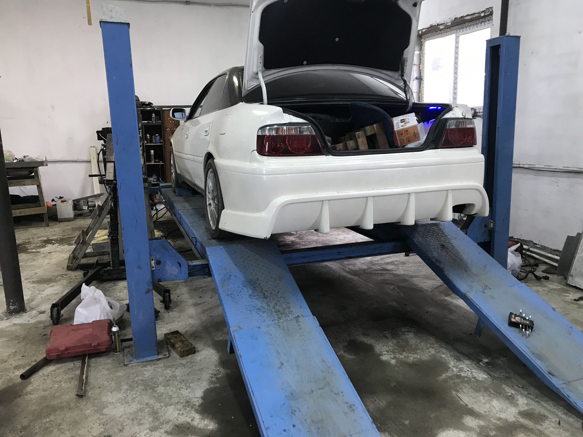

А теперь фото
Изначально планировал снимать и делать на улице, а в сервис отвезти перепрессовывать . Но помучавшись на улице часа два три и нихрена не сделав а только сломав болт на поперечном рычаге, через друзей заехал в сервис и сам ковырялся, за аренду подъемника, а вышло два дня отдал 500₽ .
Поменял не все сайлентблоки . Некоторые просто не смог снять с цапфы а верхний рычаг не стал снимать и вовсе . Там они более менее, это мне сказал и показал уже мастер в сервисе где арендовал подъёмник . Подшипники кстати тоже не поменял, ну причина этого стало отсутствие пресса, тк я его доломал 🤣 и отсутствием необходимого времени для снятия цапфы ( ступиц ) не смог я снять левый поворотный кулак с верхней шаровой, да и подумав о бедующем я решил не менять подшипники в своих ступицах, хочется мотор мощнее а это следовательно надо и тормоза менять, изучив вопрос о замене дисков и суппортов на 2х поршневые я понял что все маркообразные от 90 до 110 поворотные кулаки ( передние ) идентичны, те встают болт он . Но каталожные номера разные из-за суппортов ( крепления на них различаются ) поэтому у кого суппортах встают на обычные кулаки а у кого нет и они делают полставки ( но это лишние деньги ) проще найти ступицы всборе что я и сделал . Нашёл в Кемерово с альтезы ступицы с 2х поршневыми тормозами ( плюс датчики абс, один обрезан под корень но это поправимо) за 2500
1) Ступица 2500₽/шт плюс доставка до тк и упаковка 200₽ и сама доставка 635₽( тк Энергия )
2) После замены поехал делать развал/схождение 1740₽
Вот пришли ступицы недавно завтра поеду в сервис поменяют подшипники. Вот не знаю что с Левой верхней шаровой делать, скорей всего отпилить и поставить новую, ну раз ставить новую значит ведь на обе стороны ? Кто как считает? Хотя после вылета нижней правой ставил одну … левая ещё в хорошем состоянии ( смотрел когда рейку менял, а шаровые контрактные оставил на потом, поменяв в них пыльники)
Кстати тем кто дочитал до конца небольшой бонус, не берите болты что я взял на заднюю подвеску, либо сразу приваривайте регулировочную шайбу к болту, тк я приехал на развал через день и они попытались отрегулировать шайба начала проворачиваться ! Учтите . Но передние sat показали себя с хорошей стороны . А ещё мне осталось поменять подушку редуктора, масло в нем и задние стойки, может есть у кого в екб или регионах не гавно стойки? В личку предложения .вышло все на 25329₽ без Учета поесть покурить вдшки перчаток и мелочей . В сервисе за снять поставить каждый элемент сказали 1к ₽плюс перепрессовка 300₽ … так то бы дофига вышло когда на заднюю подвеску посчитали около 16 вроде, точно не помню, тк цена меня не устроила ( это там где я проверял подвеску )
