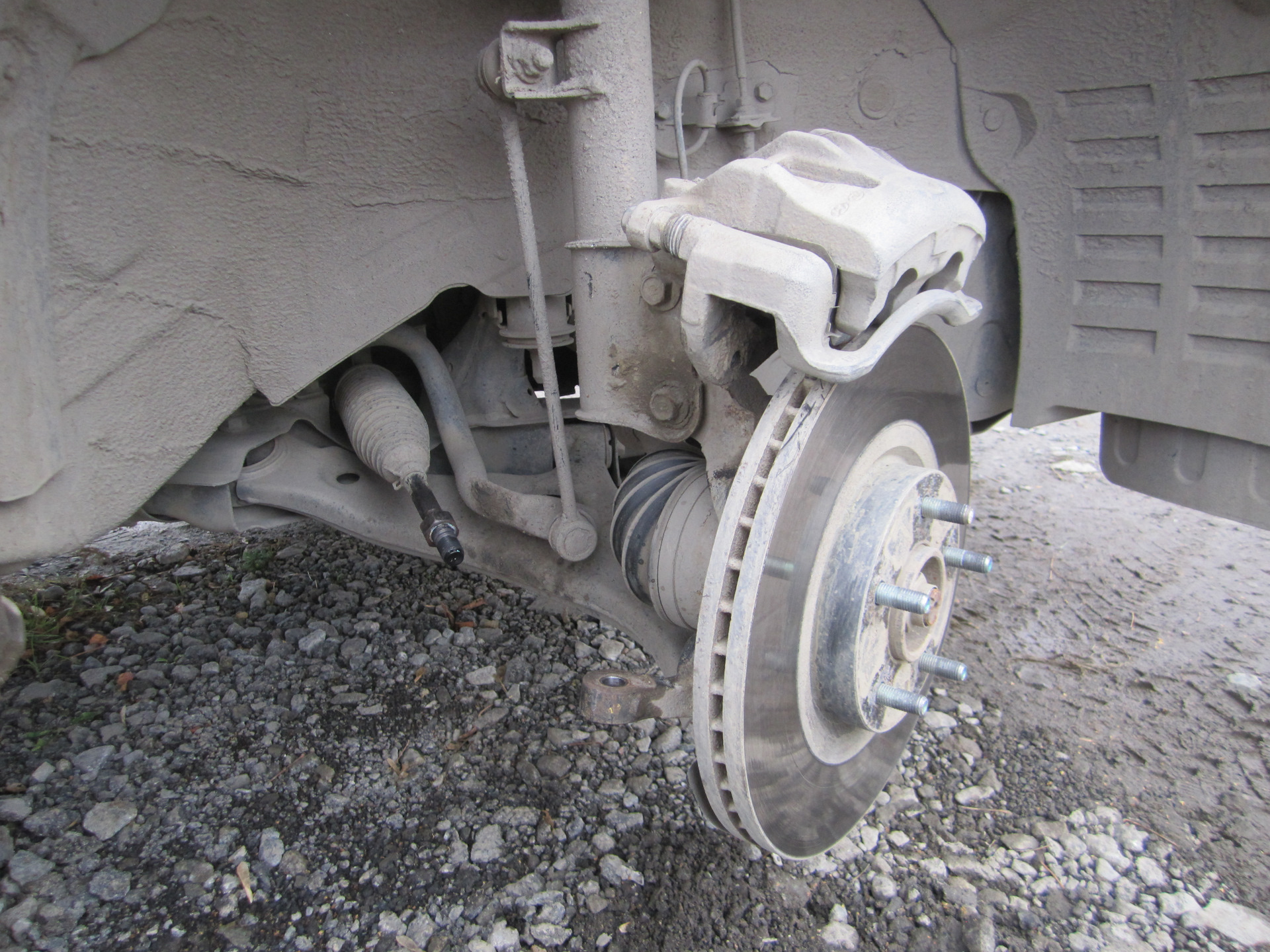

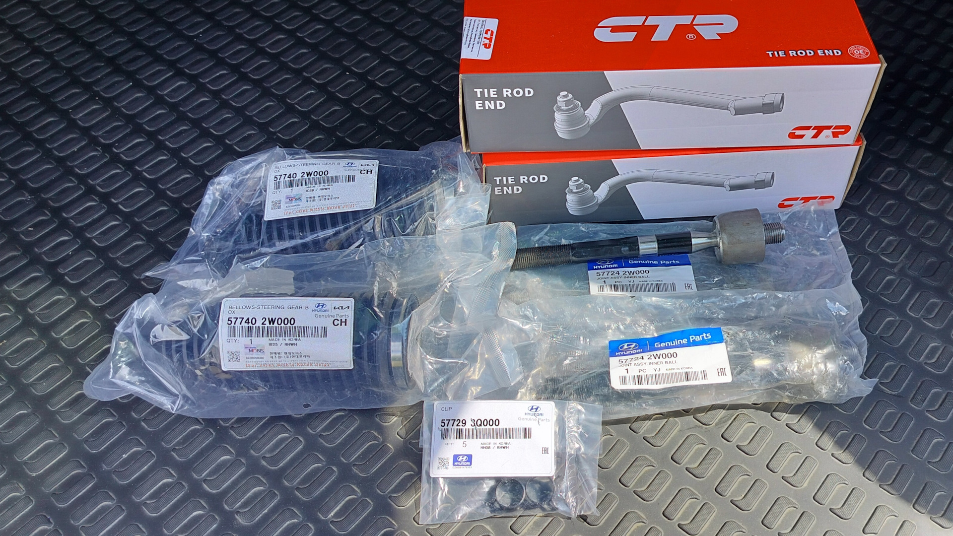

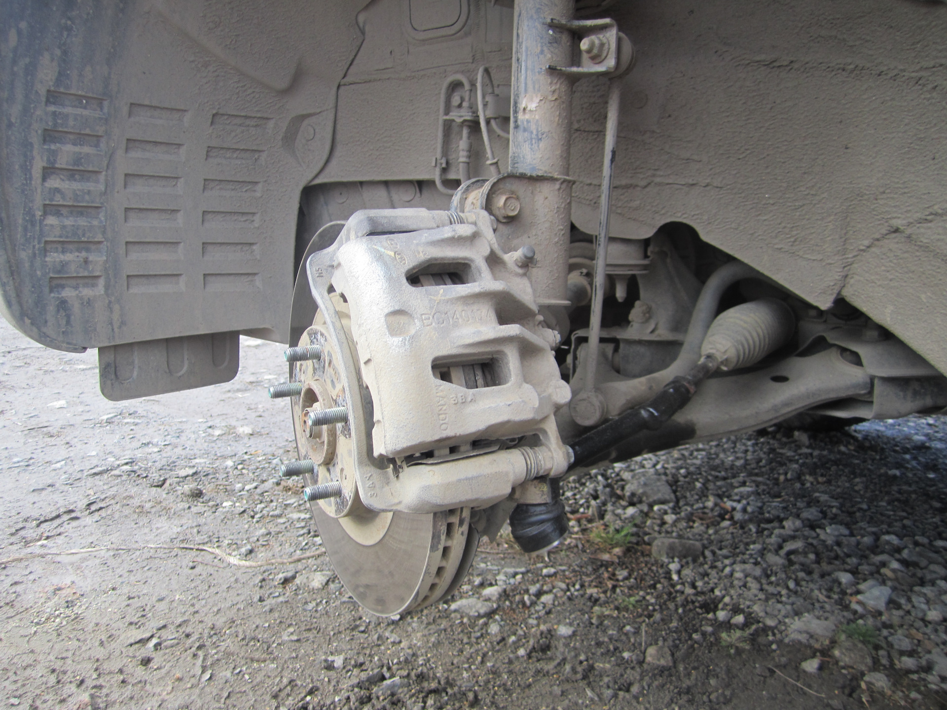

При проезде неровностей на небольшой скорости, было ощущение, что колёса подёргивает по сторонам.Стуков не было.Снял колёса, покачал диск тормозной в горизонт, люфт наконечника.Заказал CTR.
CEKH49R — 812 руб.
CEKH49L — 812 руб.
Не спеша поменял за пару часов.Затем поехал в сервис, на сход-развал.Ни чего не сбил.Регулировка не потребовалась.)

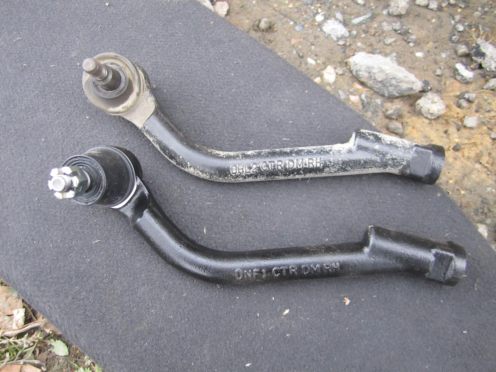

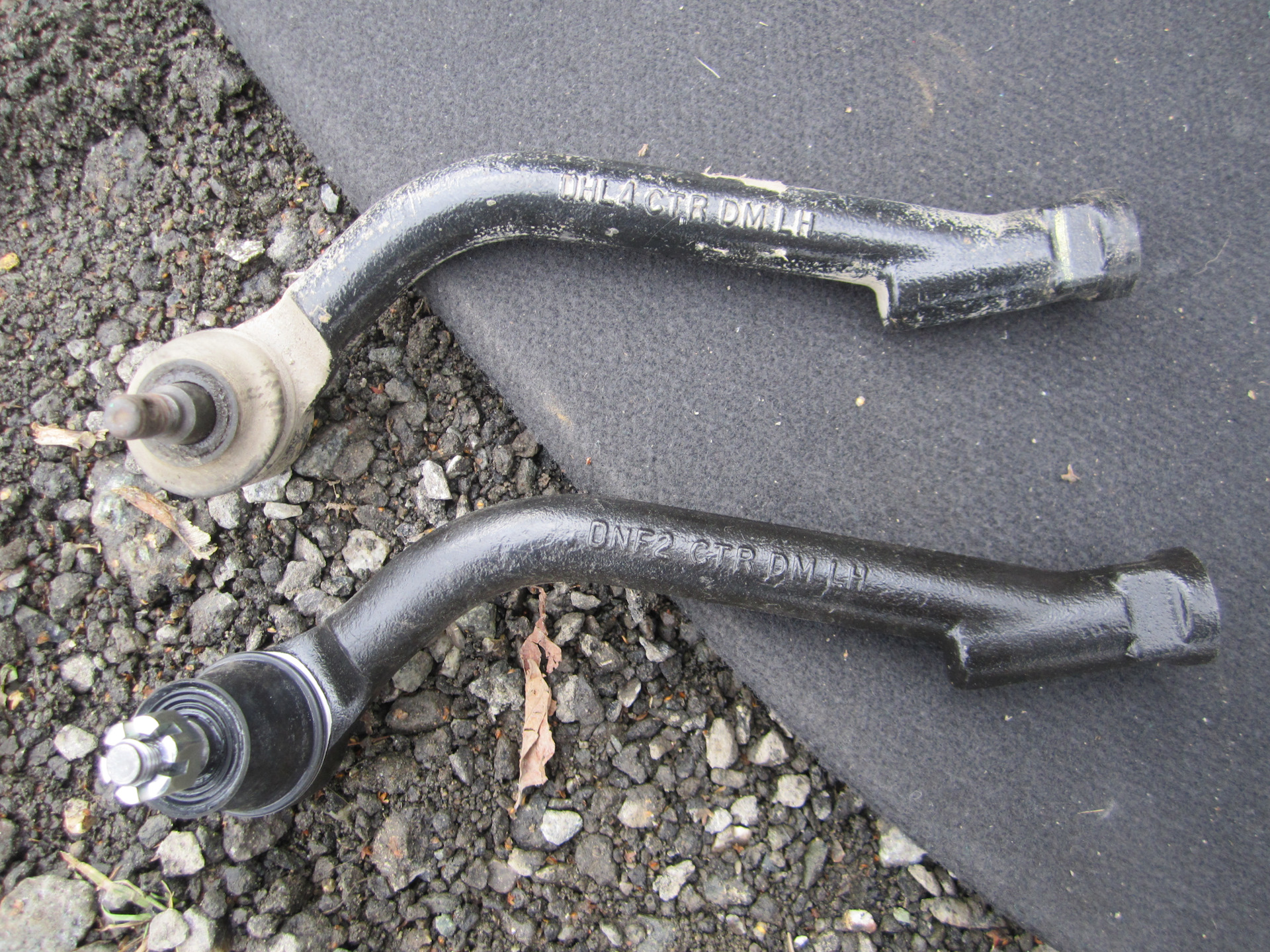

Приветствую. Первая замена наконечников была, в оригинале ctr стояли, судя по фото сравнения?
Всё верно.

Я не специально, так получилось.) Менял в первый раз.Когда в сервисе вышел мастер и спросил
-сам менял?
Ну думаю, где то я накосячил.
Да сам.
-работа мастера, регулировка не требуется.

Привет земляк.Старые и новые наконечники одинаковые.Сделал метку на контргайке, открутил на один оборот.Наконечник открутился ровно на 15 оборотов.Собирал в обратной последовательности.
Проверял на Белой башне.
