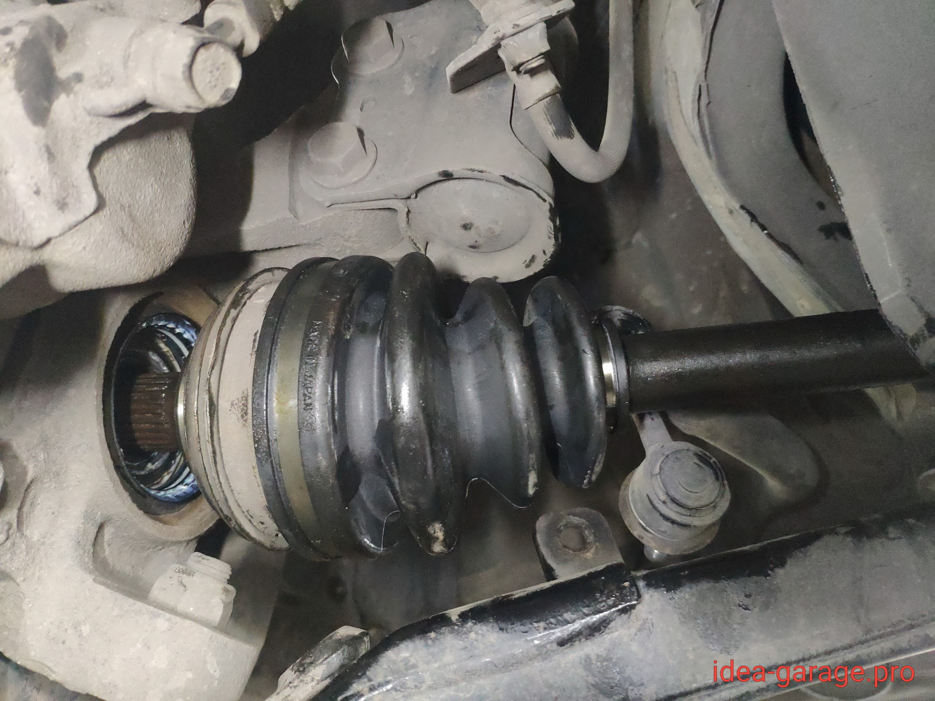

Плюс внутренний левый пыльник гранаты начал кидать смазку.
этот тоже приготовился сопливить

Подняли на подъёмник и осмотрев ещё раз решил поменять все пыльники гранат, все подходили к своему концу, но я их и не менял.
Пыльники достаточно эластичные и по качеству резины мне понравились, будем надеяться что прослужат хорошо, тк покупать оригинальный комплект дорогое удовольствие.

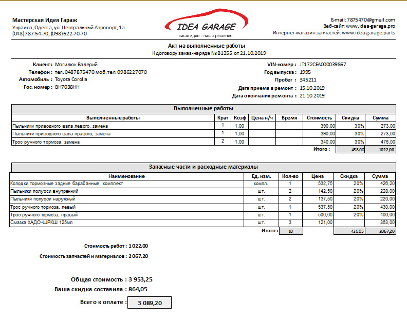

Ну и накладная по окончанию работ

Как скажешь)
я в это вообще не вдавался, полностью доверяю своим соседям в этом вопросе
Доверяй, но проверяй )) Все могут ошибаться
Не знаю как на европейках, а на японках смазка в внутренний и наружный шрусы разная, т.к. внутренний — трипод и в него молибден нельзя, а внешний шариковый и в него наоборот молибден закладывают.
Вот именно. А все льют че попало и туда и сюда одно и то же. Ходить может и будет, а ресурс думаю снизится.
