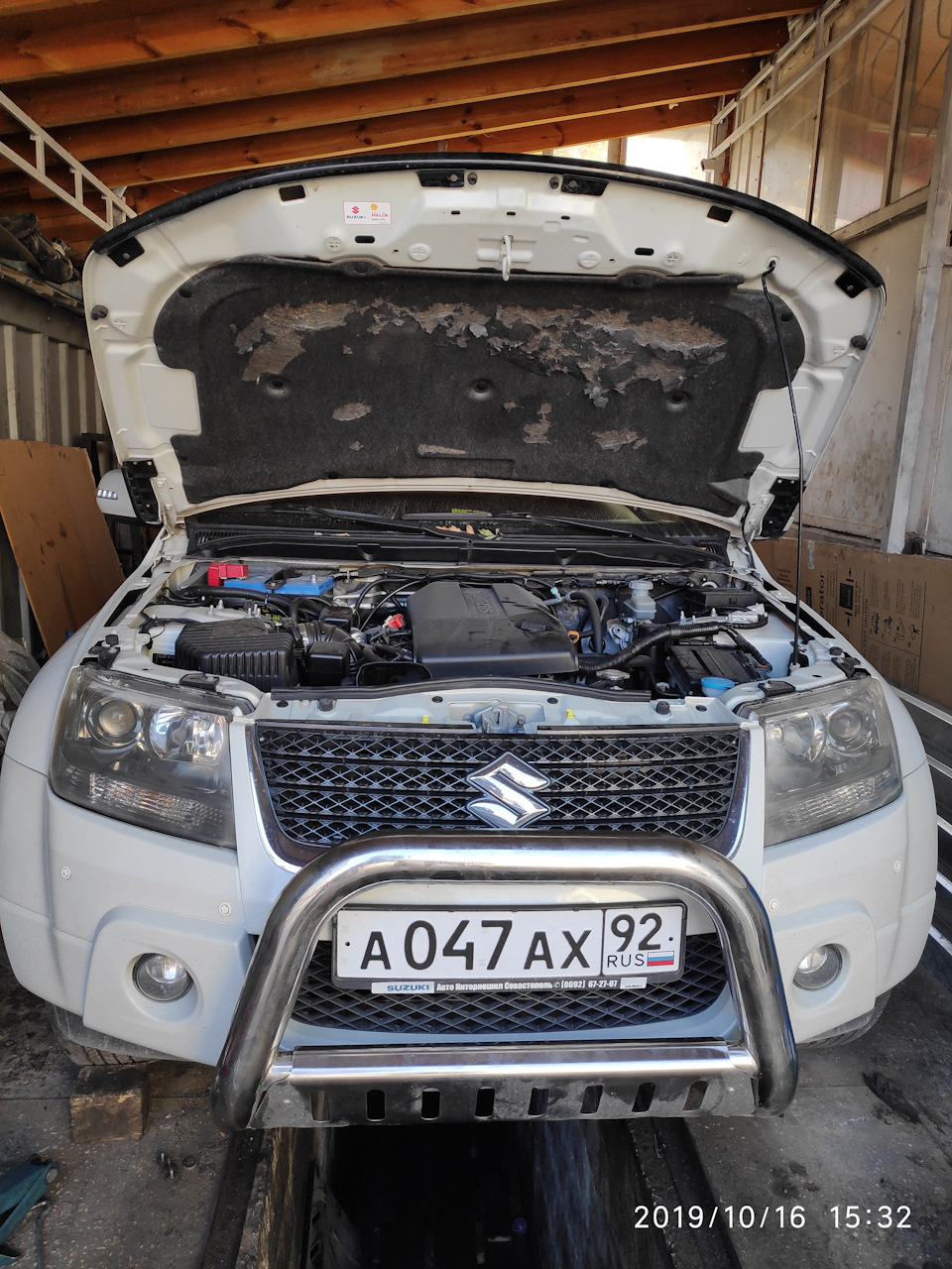

Пригнал товарищ мне свою Витарку. Вой нарастающий при разгоне. И такой громкий. Катались минут 15. Слушали. Мой вердикт был передний редуктор, ведь звук слышался из под капота.
Загнали на яму и вывесили передние колеса. Тут осенило, что можно попробовать покрутить мотором их на первой передаче. Вооружившись стетоскопом полез в низ. Саня газовал на первой передаче, я слушал. Короче мост тишина. Слушаем дальше. О! Вот оно! Шум идёт от подшипника флянца переднего кардана.
Сняли задний кардан, передний. Открутили заднюю крышку и… Сукины дети эти инженеры Сузучьи. На гранд чироки, Паджеро и даже витаре первого поколения можно снять заднюю крышку раздатки не снимая ее с коробки целиком, и поменять цепь. А вот с Гранд Витары фигушки.
Снимаем раздатку целиком и что я вижу?))))
Дикий люфт выходного вала коробки передач.
Сливаю масло с МКПП. И там металлические частицы и стружка. УРА! Нашли все таки проблему. Валы целые. Подшипника хвостовика два в хлам. Да не просто в хлам а в смерть. Вот так и начали с редуктора, плавно переползли на раздатку, и закончили коробкой.
В редукторе заменим масло, в раздатке и коробке поменяю подшипники, сальники и конечно жижи. За компанию списали комплект сцепления. Пару фоток.

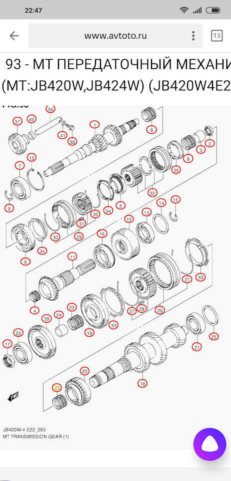

Тоже хочу перебрать мкпп, но не могу найти игольчатые подшипники шестерен первой и второй перечи: 09263-35040, размер 35X40X31.8
Оригинала либо нет в наличии, либо дикий срок доставки. Нет ли опыта где их взять?
Три вида игольчатых подшипника. Ждать около месяца. Это на скорую руку прикинул. Менять их не собирался. На передачах не выла коробка. И скорее воют передачи из за смещенного пятна контакта косозубых шестерн.
Да и игольчатые подшипники работают когда муфта данной шестерни- передачи вращается в холостую. А при включении передачи определенной, подшипник этой муфты не работает, так как вал вращается с той же частотой. Как то так.
Все верно, просто думал поменять чисто на всякий пожарный, вдруг есть какой неоригинал доступный. Собственно неоригинал вродебы как существует от NTN, но заказать нигде нельзя.

С вилками тоже нет проблем. Остаются старые. Как я понял из конструктива этой КПП, что самые нагруженные подшипники, это те что стоят на выходном валу. При чем они шариковые открытого типа. А это означает, что они не долговечные. И между первичным и выходным валом стоит маленький игольчатый подшипник, который тоже сильно нагружен.
При износе этих трёх подшипников, происходит залом валов на их соединении и первичный вал преподымаясь, меняет пятна контактов косозубых шестерн с ПЕРВОЙ по ЧЕТВЕРТУЮ передачах, создавая завывания. Шестерня пятой передачи находится на выходном валу за подшипниками. И поэтому она не склонна к вою и смещению.
Опять же. Расчеты и выводы это все мои. Сделанные в голове. Не на бумаге. Могу ошибаться, хотя врятли. И ещё нюанс. При смещении пятна контакта косозубых шестерн, они могут напилить себе зубцы иной формы. После чего их необходимо будет менять с промежуточным валом. А это дорого. Дешевле взять будет контракт.
