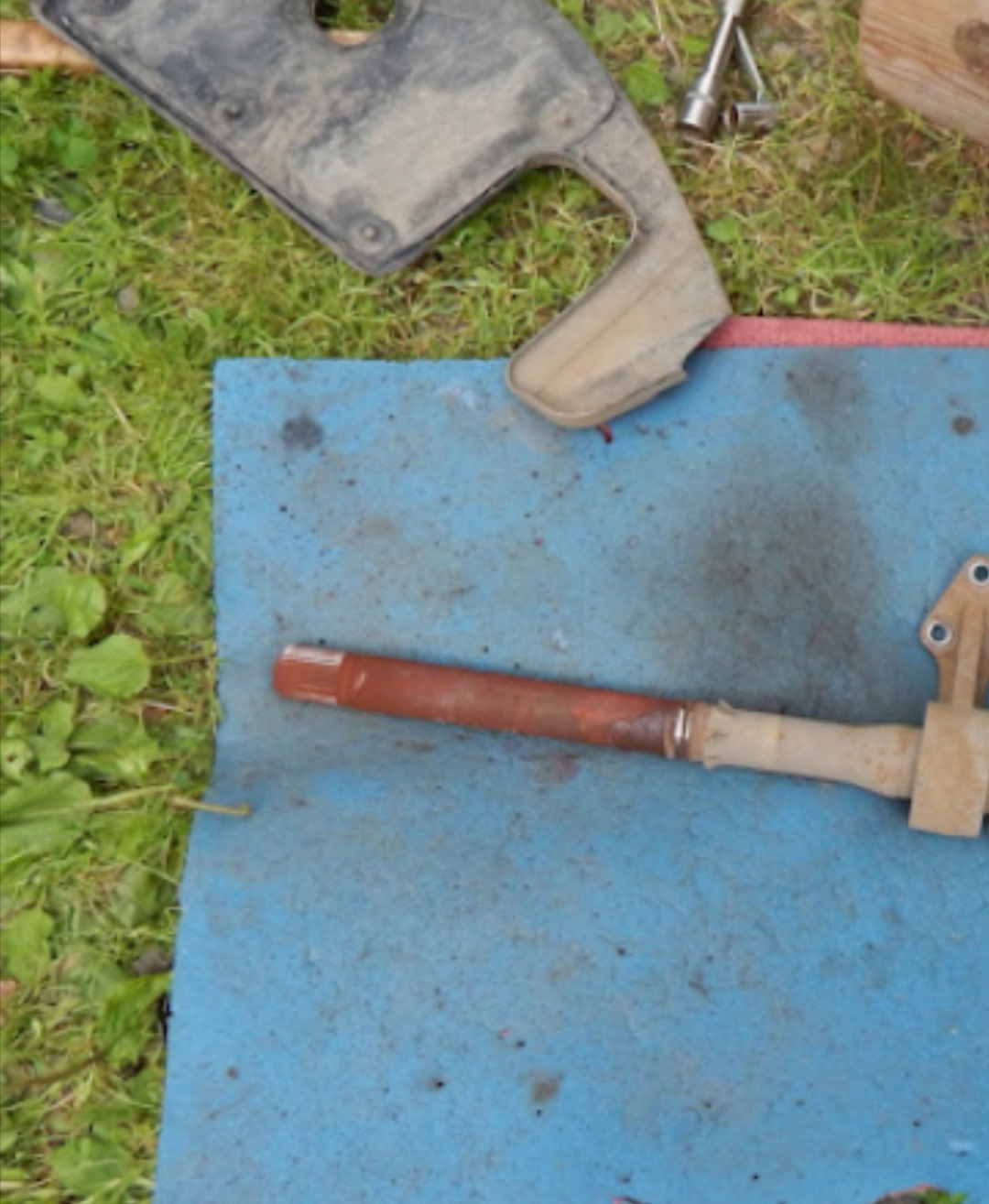

Шрус на валу сидел хорошо, люфта почти не было. Сбил, шлицы в хорошем состоянии, хоть и в ржавом налете.

Раз с пыльником разобрались, беремся за болт. Болячка правого привода уже давно известна ещё по маздам и способ её лечения тоже, три промвала маздовских уже сверлил. Ну и тут, простой дрелью просверлил отверстие глубиной примерно 4см и нарезал резьбу М12х1,25. Поскреб по сусекам, нашел шайбу и болт. Закрутил, вообще люфта нет.

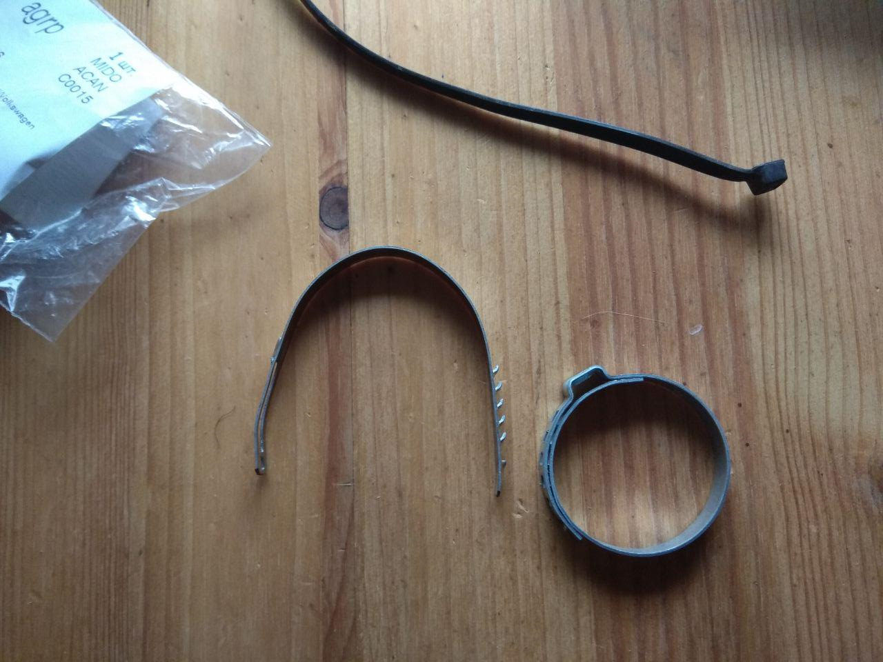

Прошла неделя или две. Купил в магазине подшипник 62206 он толщиной 20мм, подумал, что 1мм разницы чем-нибудь уберу. Заказал на пробу ещё ленточных хомутов за копейки, а то нормальные у меня кончились, а что шли с пыльником Pmc хрень какая-то, я так и не понял, как их ставить.
Хомутатель под ленточные хомуты у меня давно сделан, из куска профильной трубы, затягивает хорошо.

Тоже делал такую операцию не так давно, . подшипник подобрал без проблем, . цена 240 рублей, пыльник поставил универсальный за 600 руб. под хомиуты, что у тебя нужен специальный зажимник, а так это очень хорошие хомуты! На много лучше чем те, что ты поставил.
У вас как раз стандартный 6206 стоит.
А хомуты, что шли с Pmc не понятные, они не под клещи и как их можно затянуть хз.
Я думал, , что все там стандартные подшипники стоят., . а хомуты эти стягиваются спец ключом

Я так понимаю что промвал не резал для лучшей стяжки?
Смысла резать нет, там и так зазор между шайбой и валом есть.

Судя по состоянию вала, придётся ещё разок туда сглазить. На этот раз скинуть раздатку, проверить шлицевое соединение раздатки с кпп, почистить и смазать его. Ну и до кучи заменить сальники.
Было уже. В предыдущей записи.
