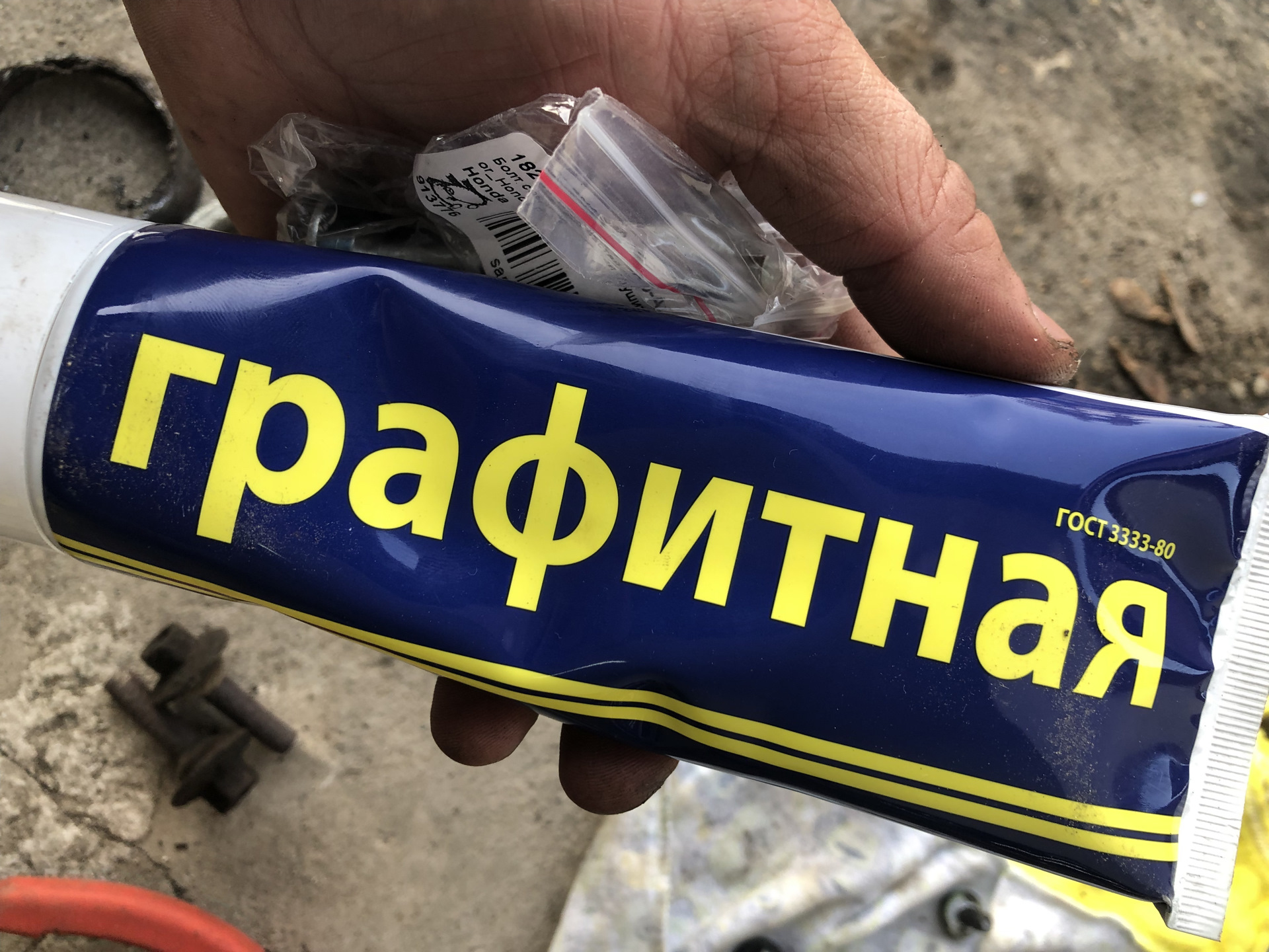

Вообщем решил я тут побороть своё рычание! А рычание наше было из под прокладки между выпускным коллекторам и катализатором. Для этого было куплено данное кольцо Оригинальный номер Honda #18229-SAA-J01, я купил какой-то дубль за 200 руб., в магазине, на фото новое и старое
Начал я раскручивать и не приложив больших усилий обломил оба болта
Пришлось снимать выпускной коллектор, не очень его удобно снимать/ставить, но я его победил
Прокладка из под коллектора выглядела так, её я почистил и поставил обратно
Так как на моем коллекторе все болты обломились, в том числе и три болта держащие защиту, я решил не мучатся и купить контрактный коллектор вместе с защитной, там все болтики открутились на ура (были только болтики от защиты), да и вид у него не такой уставший во всех смыслах и со всех сторон
Так же купил два оригинальных болта #18231-SR3-A22, по 500 руб/шт., это пипец товарищи. Но да ладно!
Все болты перед сборкой мажем графитовой смазкой
И уаля, а машина подрыкивает всё равно блин её! Но уже намного меньше! Это будет уже совсем другая история!

Графиткой сделал новые болты одноразовыми. Она спекается при таких температурах.
Ну да, здесь уместней медная.
ARMOR888
А я и не знал)) Спасибо! Переделаем… Всё равно скоро опять снимать! А болты там очень быстро становятся одноразовыми)
