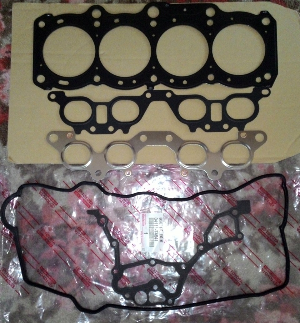

Всем привет! Вчера приобрел ремкомпект для двигателя 5S-FE, выставяю на показ содержимое оного. Не забудьте купить сальник маслонасоса (15165-74020) и прокладку маслонасоса (15188-74050), в комплекте их нет!

Добрый день! Кто производитель был всего этого многообразия ?)
Привет. Это оригинальный ремкомплект Toyota
Прокладка ГБЦ металл ?)
Не помню уже, давно было

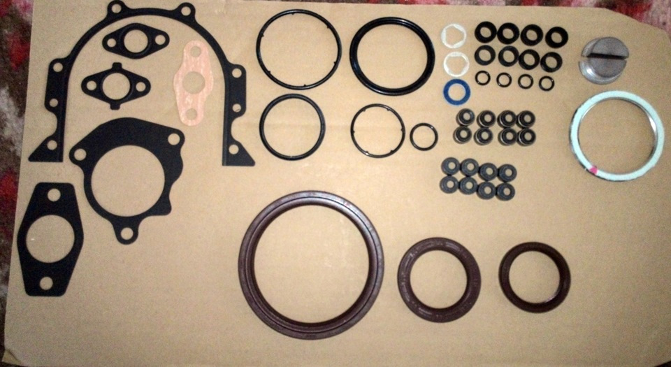

привет подскажи куда поставил кольца между прокладками и маслосъемными колпачками и выше колпачков
Привет. На сколько помню они у меня так и остались
Ясно спасибо
