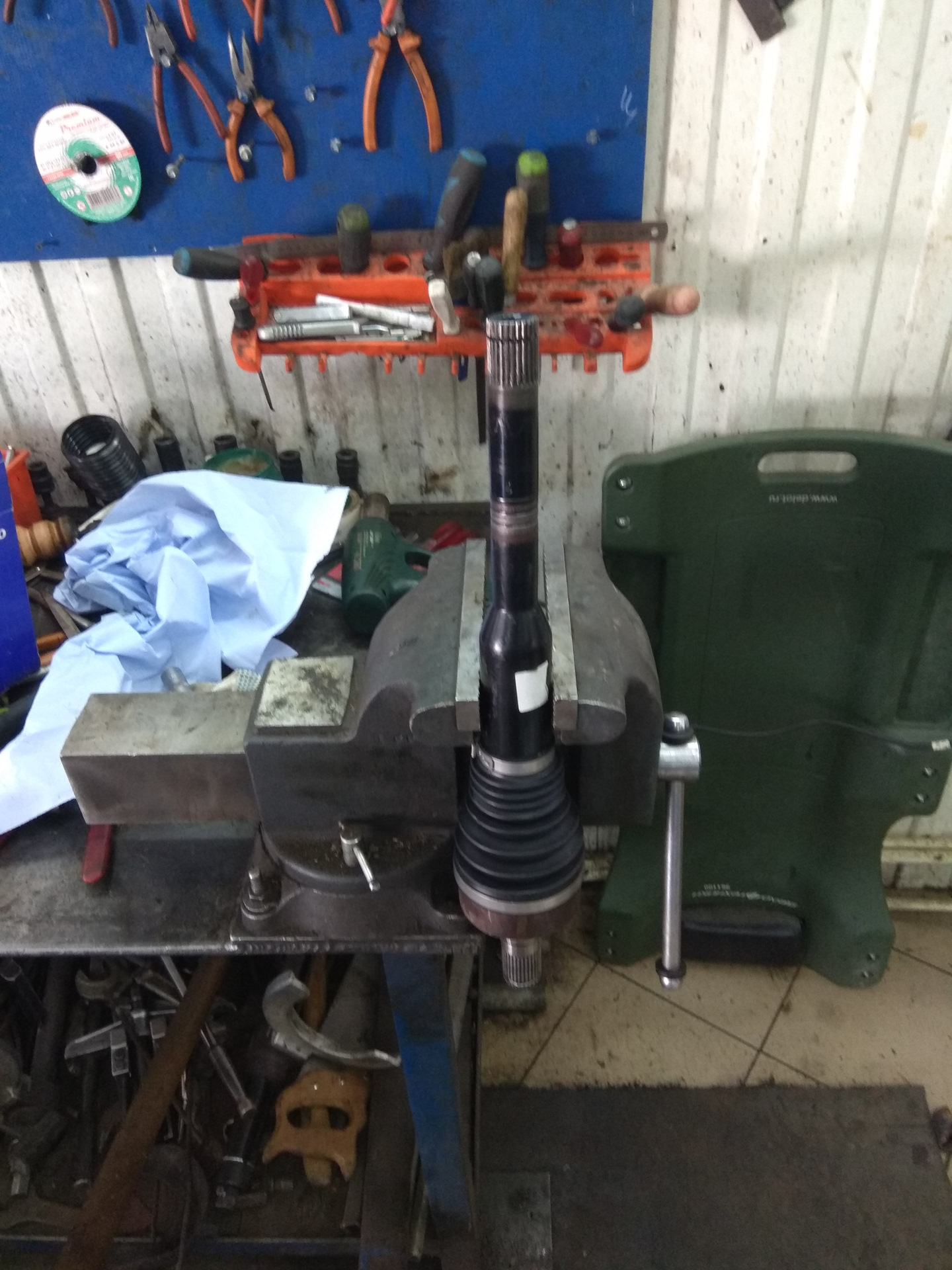

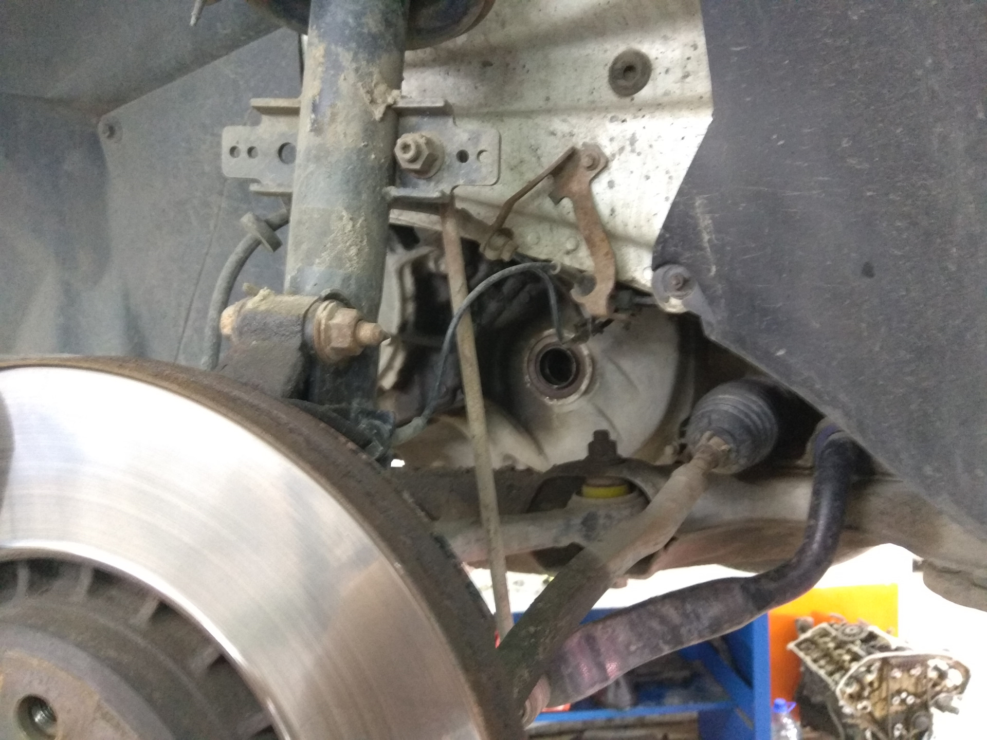

В один из прекрасных летних дней удалось выбраться с коллегами на природу. Отдых был испорчен появившимся стуком с правой стороны — стойки стабилизатора подумал я, ну ничего бывает — расходник.
На след день на сервис, подъемник — видим выскочившую со своего посадочного места втулку поперечного стабилизатора, о чем так упорно этот самый стабилизатор и гремел. Втулка была осмотрена — абсолютно целая, мягкая, видно что менялась недавно, трещин не обнаружено — посажена на свое место. Цена слесарных работ аж целых 500р.
Но суть, как говорится, не в этом. Был выявлен разрыв пыльника внутренней гранаты. Зная что гранаты отдельно от привода не продаются, а сами приводы на ХС90 v8 стоят неприлично дорого — экзист предлагает от 44к, ага спасибо, не нужно, было принято решение срочно этот самый пыльник купить и заменить. Каким же было мое удивление и разочарование, когда я узнал, что и пыльник внутреннего шруса, в отличии от пыльника внешнего, идет в сборе с приводом…
Единственной альтернативой стал Febest 2715P-XC. Очень негативные отзывы о пыльниках данной фирмы, ну чтоже посмотрим сколько проходит. На данный момент он успешно преодолел 4 тыс км, впереди самое сложное для него — зима.
До кучи решил заменить и, пока еще внешне целый, пыльник внешнего шруса на оригинальный.
По итогу:
Неоригинальный пыльник внутреннего шруса — 2к
Оригинальный пыльник внешнего шруса — 3,5к по акции (иначе что-то около 5к)
Работа по замене: втулка стабилизатора поперечного+установка пыльников — 2,550к
P.S.
небольшое дополнение.
На сегодня пыльник от Фебест прошел чуть более 4к км за 5 мес эксплуатации, пока цел и исправно служит.

Все продается отдельно. Пыльник покупал за 800 р. Фебест омно редкостное
на внутренний шрус — нет не продается оригинал, на v8 точно нет, заменитель только фебест, по крайней мере на тот момент был.
на внешний — да, оригинал есть и заменителей как грязи.
На v, 3.2 и d5 привода одинаковые. Отличаются лишь количеством зубьев внутри.
разные диаметры отверстий там в пыльниках, так что нет не одинаковые. Имею в виду v8 остальные двигатели

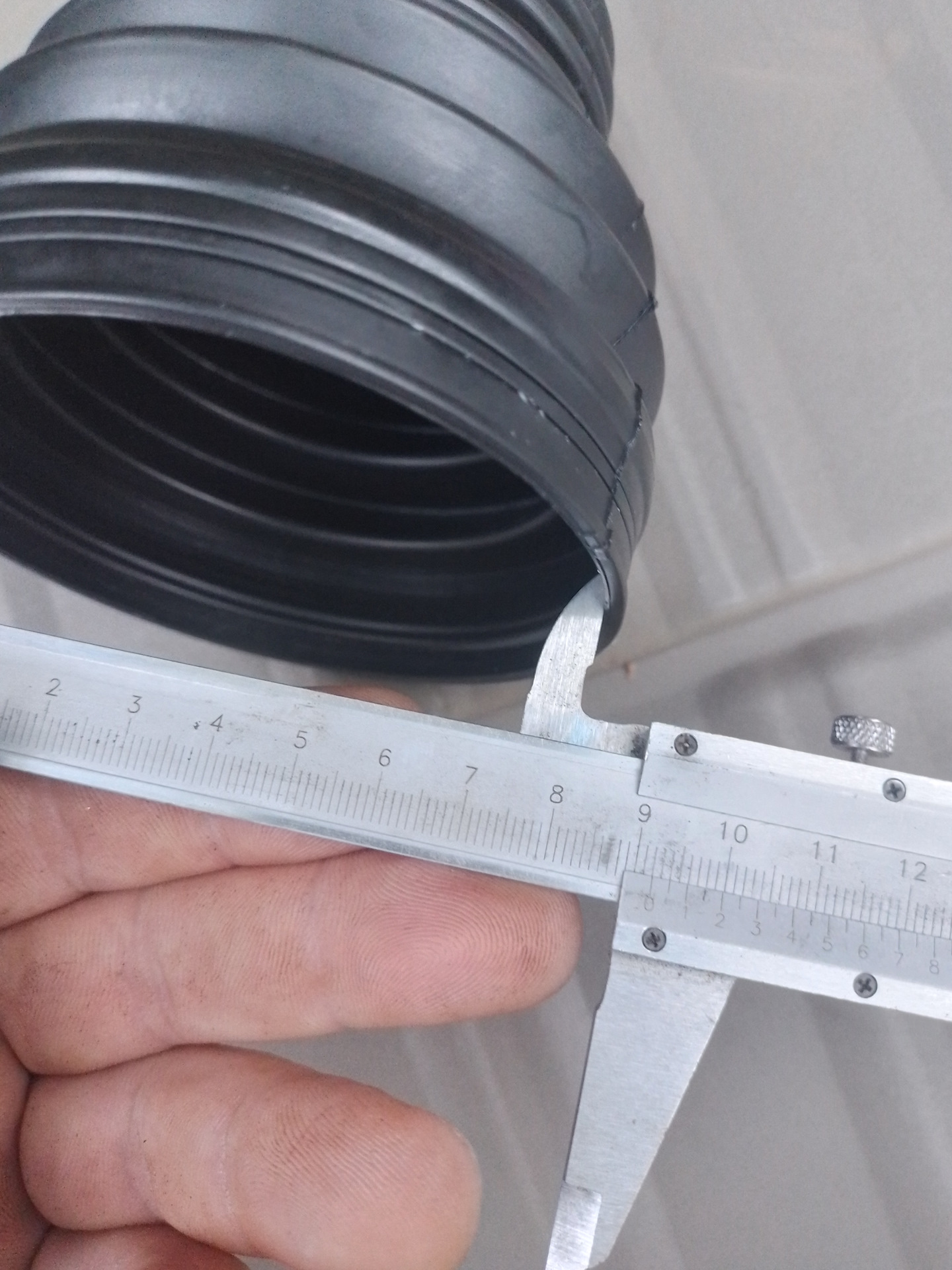

Сколько у вас внутренний и наружний?
ниже размеры фебеста:
Внутренний диаметр 1, мм
47.8
Внутренний диаметр 2, мм
91
Высота, мм
100
Это фебест 9.2 мм плотно сел на гранату.

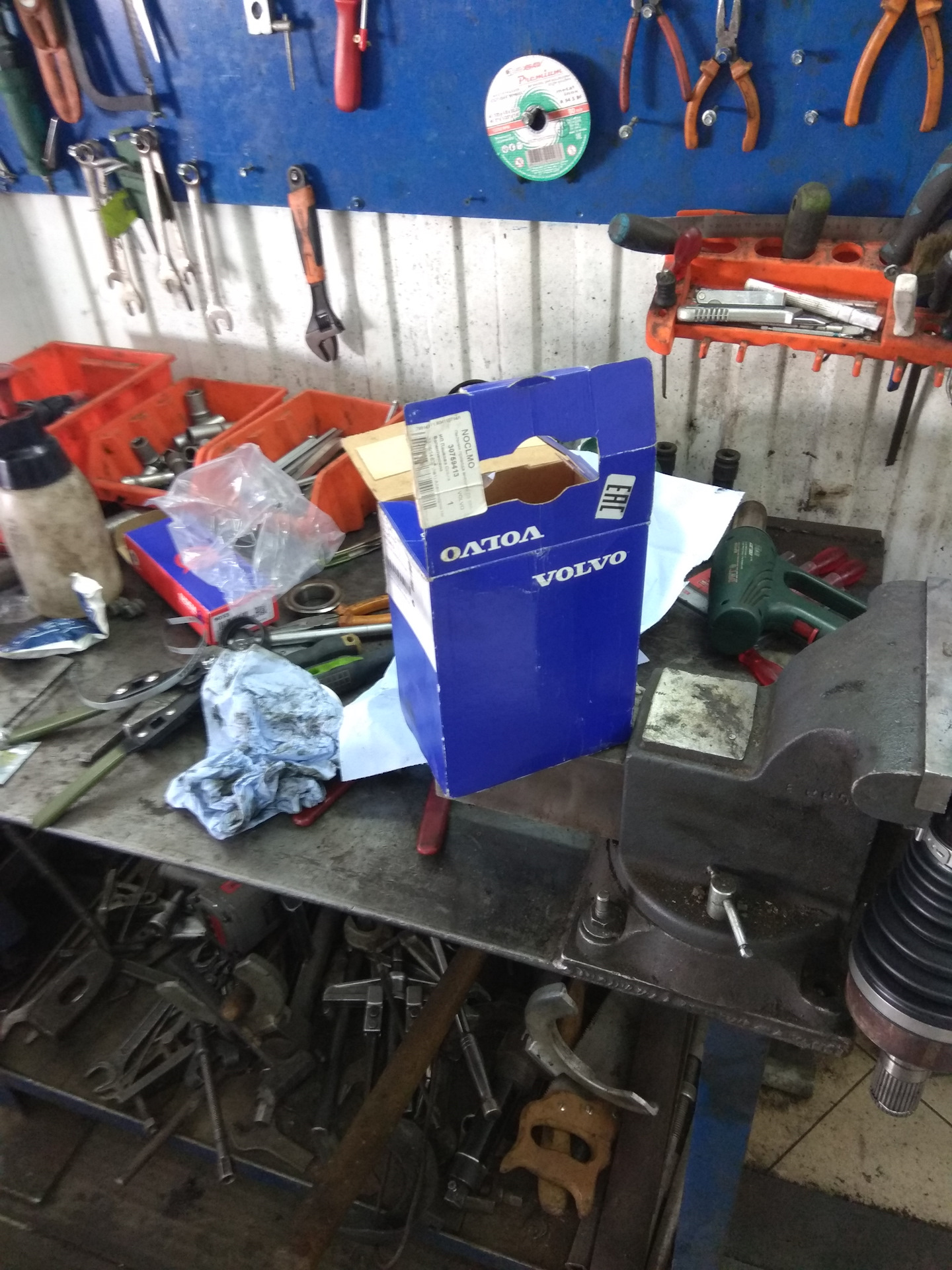

Если о коробке с фотографии, то это пыльник внешнего шруса — с ним проблем нет. Вся соль со внутренним, фотографий упаковки фебеста не сохранилось.
