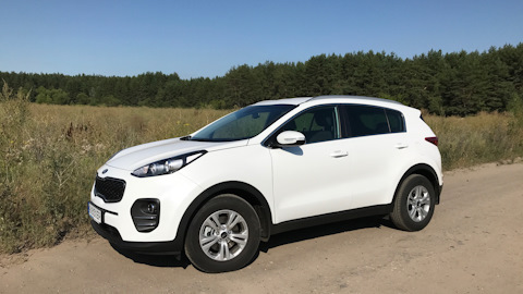

Девочка на первом фото, на заднем плане красивая))) машину жалко
Спасибо :D в субботу женюсь на ней
