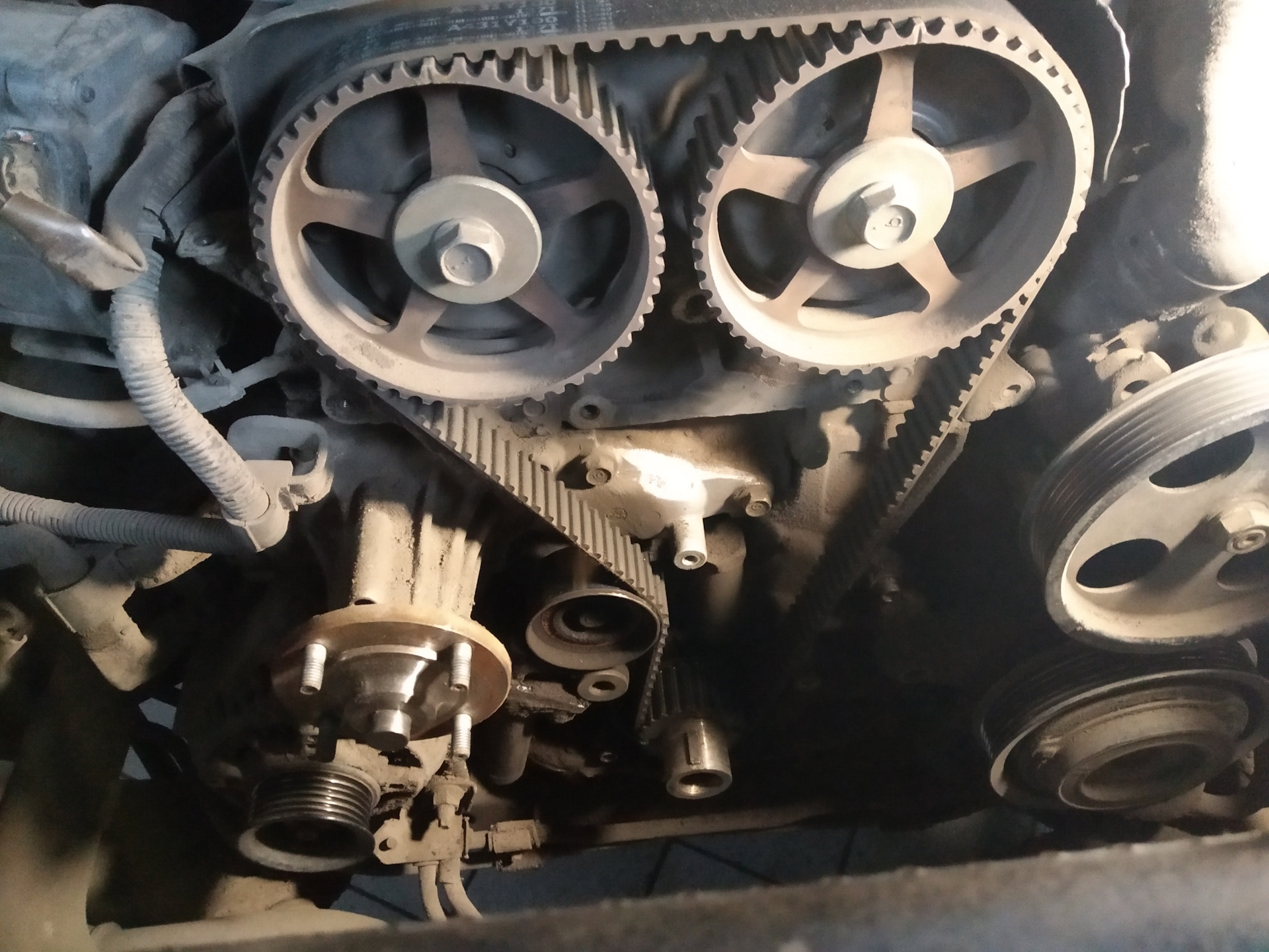

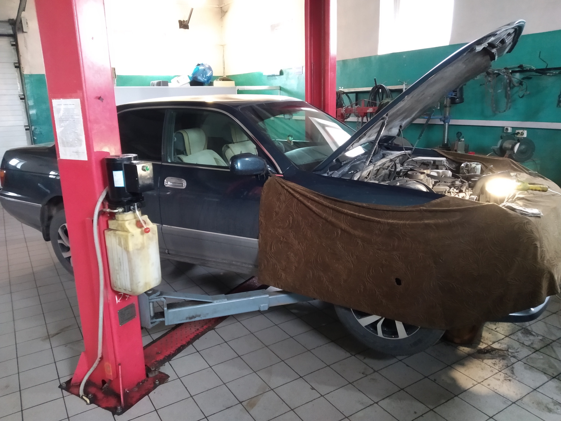

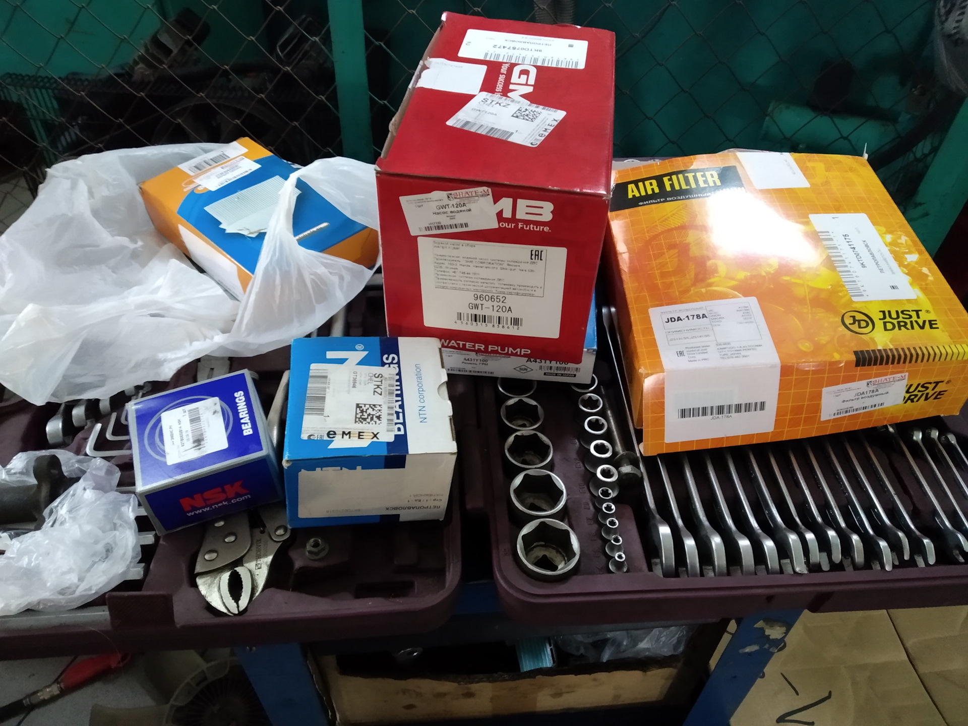

Покатался, решил посмотреть состояние ремня ГРМ, по пробегу прошел примерно 65000км. Ремешок начал трескаться, не спеша решил подсобирать запчастюли. Заказал:
1. A431Y100 РЕМЕНЬ ГРМ
2. 62TB0632B14 Ролик натяжной ремня ГРМ
3. GWT-120A Насос водяной (прочитал много инфы про помпу, но решил ставить)
4. 9031146001 сальник лобовой

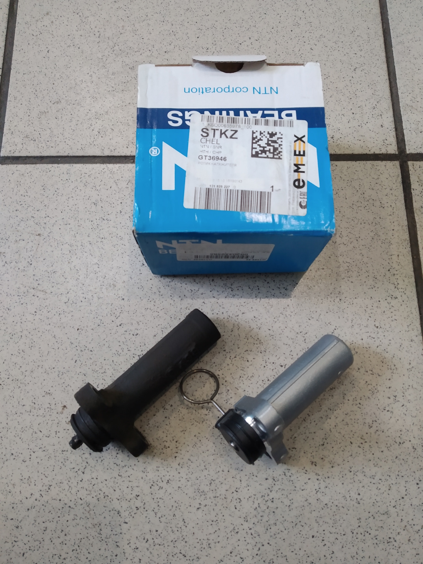

5. GT36946 натяжитель ГРМ
6. JDA-178A фильтр воздушный (меняю каждую осень)
7. ST8850822020 Фильтр салона

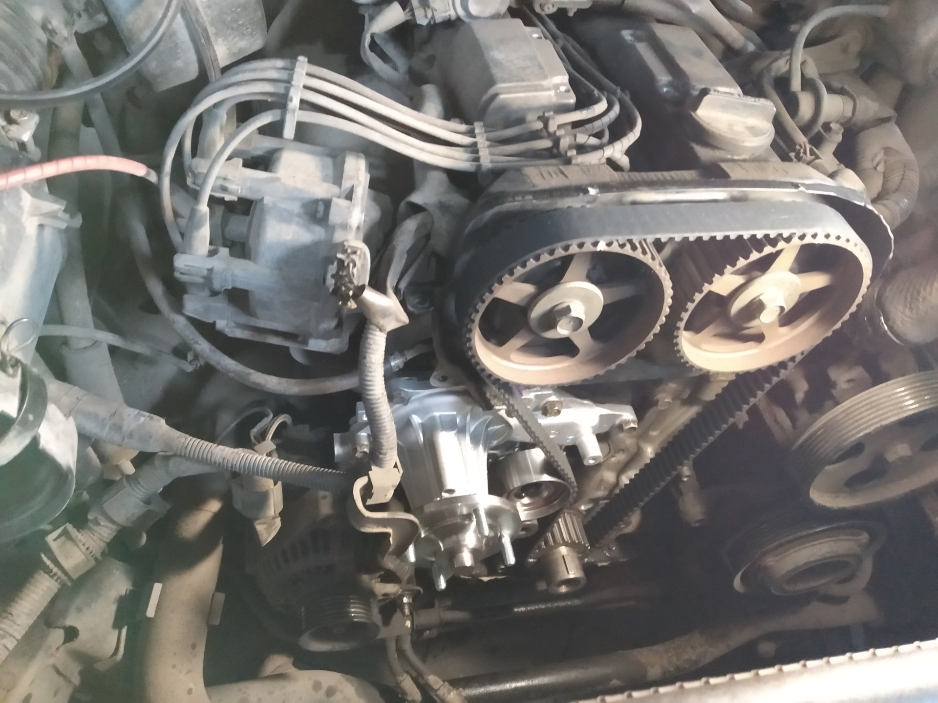

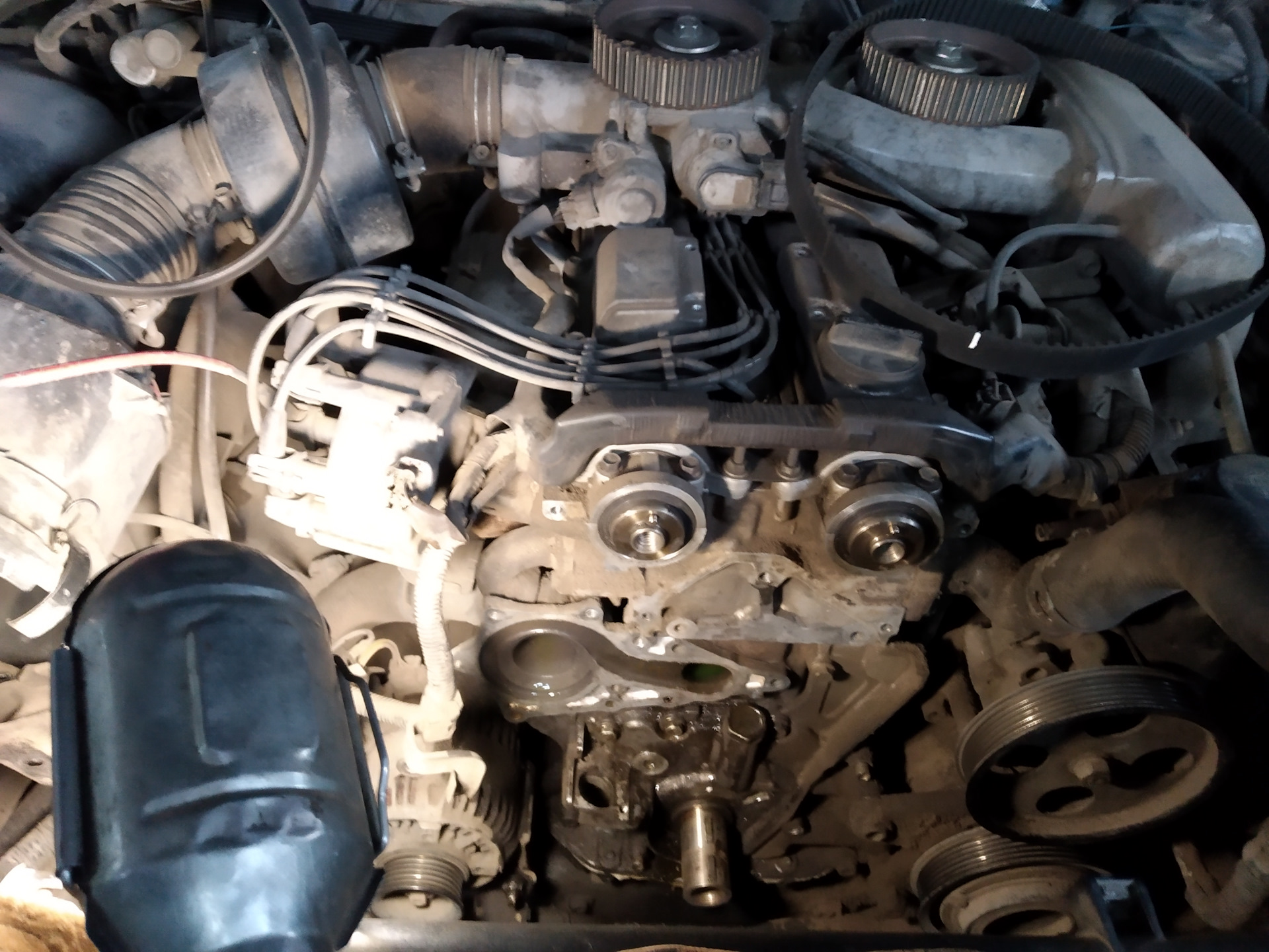

Замена все обычно, старое сняли, новое поставили, сальники распредвалов не стал менять, не бегут, не мокрят. Заодно антифриз заменил.
После замены как будто у машины прыть появилась, даже сам удивился, видать обрадовалась!

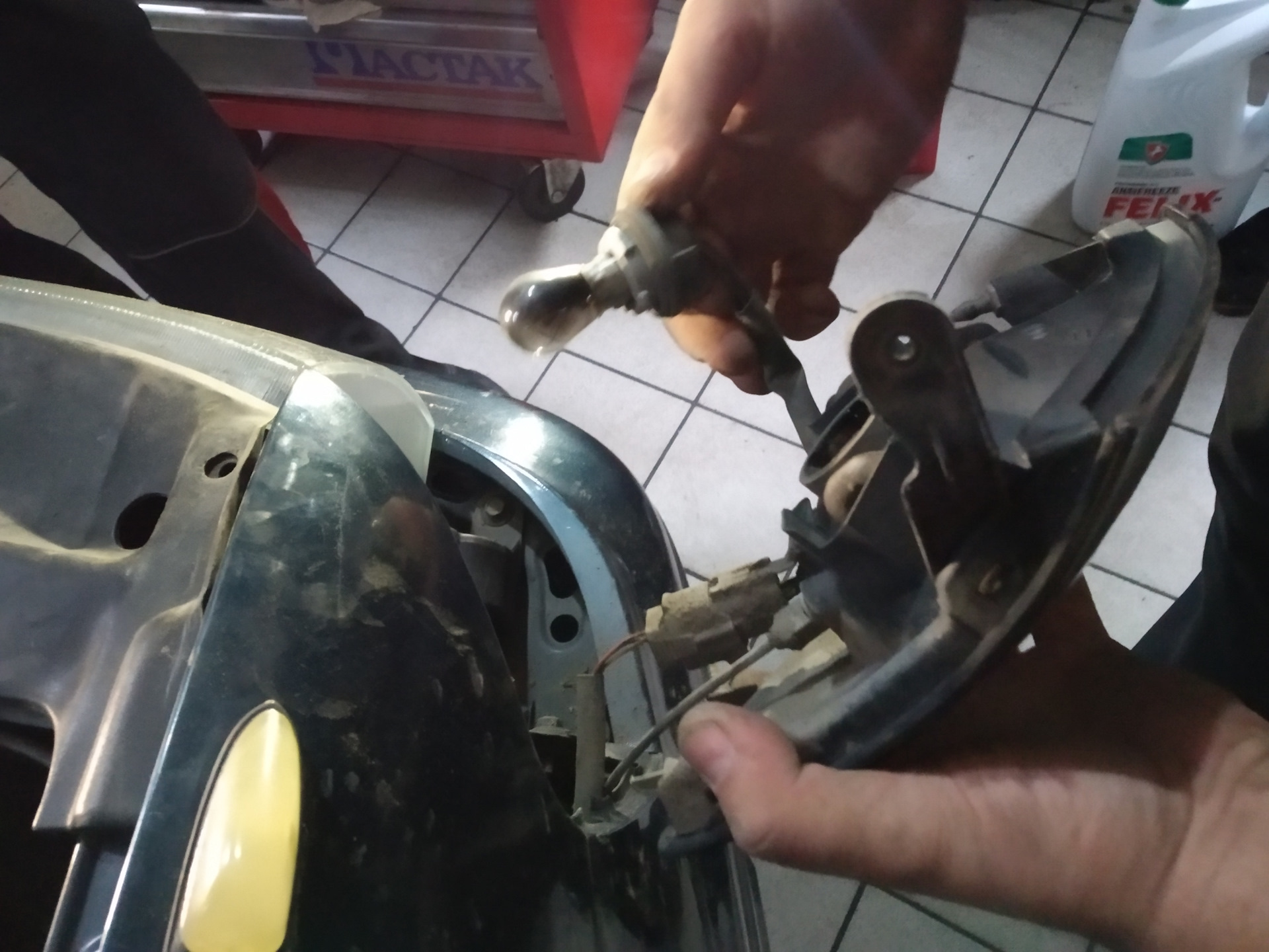

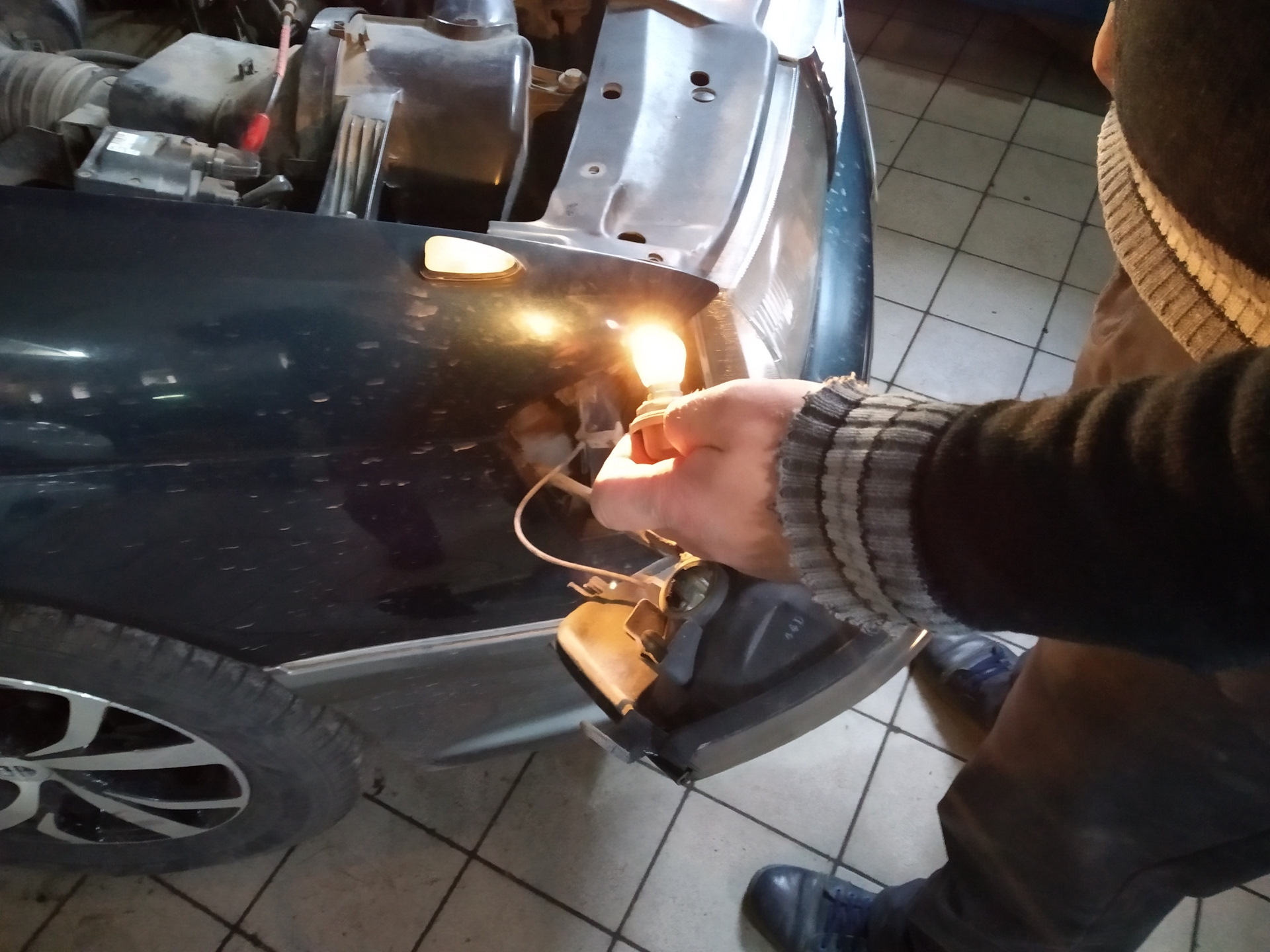

Заодно заменили лампу габарита, габарит упорно не хотел чтоб его тревожили))) информацию по замене вычитал у SANCHEZ-45 www.drive2.ru/l/2023178/ . В итоге один давил снутри, второй тянул снаружи. Думал лампочка стояла японская родная, а нет, там уже был МАЯК (7 лет машина у меня, не плохо).

Натяжитель ремня одноразовый? Зачем его менять?
Мой уже 2 срока отработал, первоначально хотел оставить, но он свободно зажимался пальцем, решил заменить
