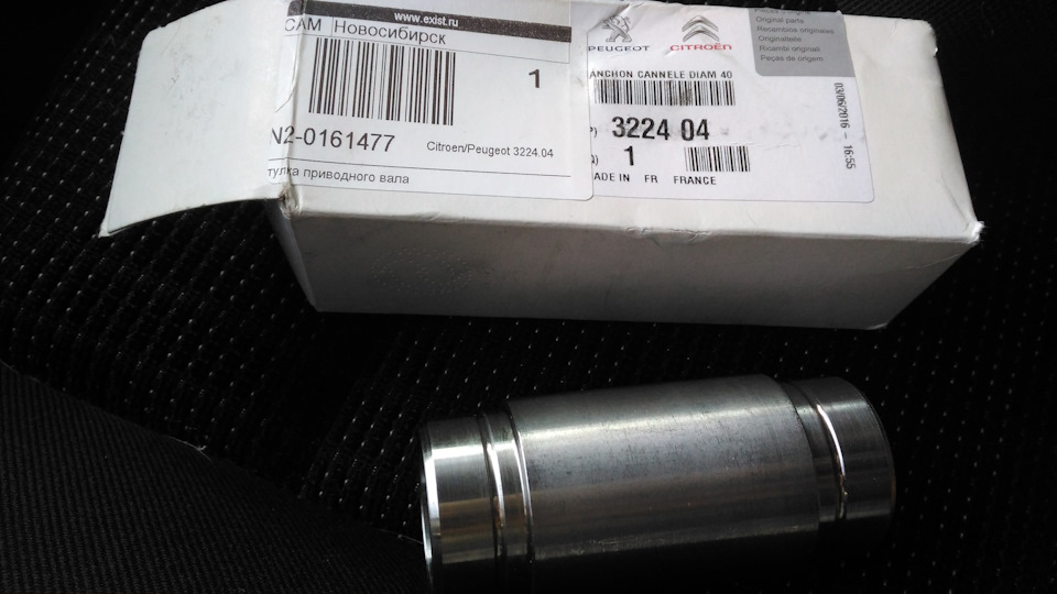

Шлицы стираються
Как вариант, втулка привода
