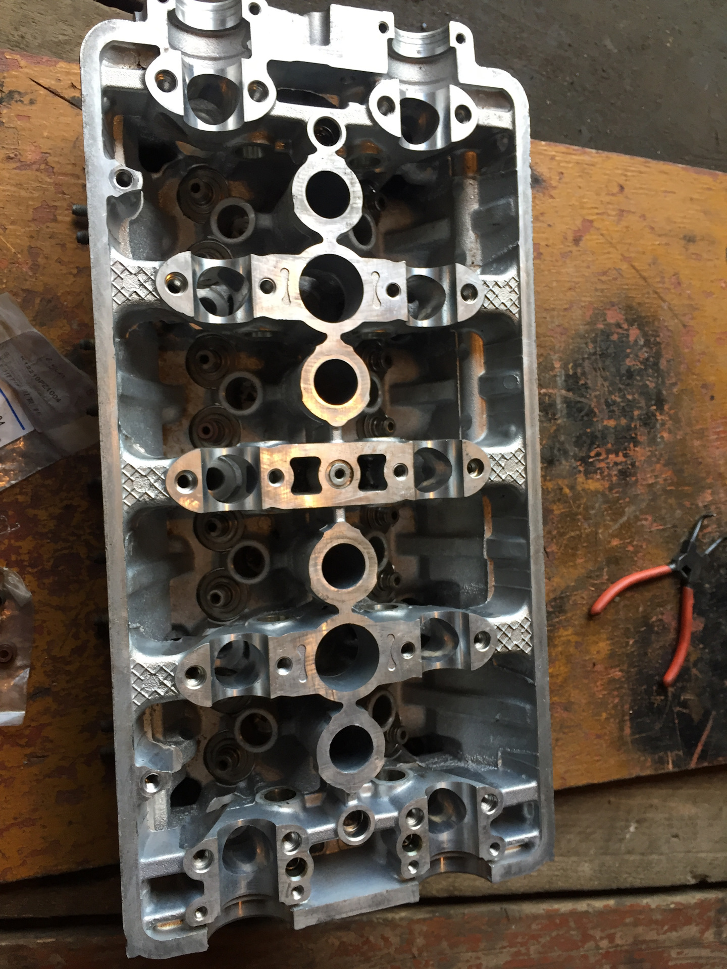

— заварил маслоканалы в ГБЦ, шлифанул ГЦБ, заменил колпачки NOK K12211PZ1003, NOK K12210PZ1004, почистил и притер клапаны, заменил сальники валов NOK K91213PR3003);

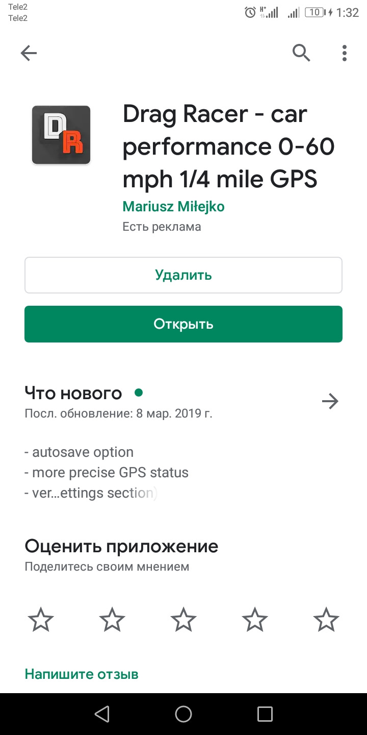

Наш только на 98 нормально едит((((( Дружище замерь разгон до 100)
Секундомером на телефоне только если) плюс минус секунда)
Да пох, примерно)))) есть приложение хорошее

А зачем каналы заваривал?
Каналы ГБЦ двухвального мотора и каналы блока одновального мотора не совпадают немного, еще на блоке одновального их 6, а на ГБЦ и блоке двухвального мотора 8.
