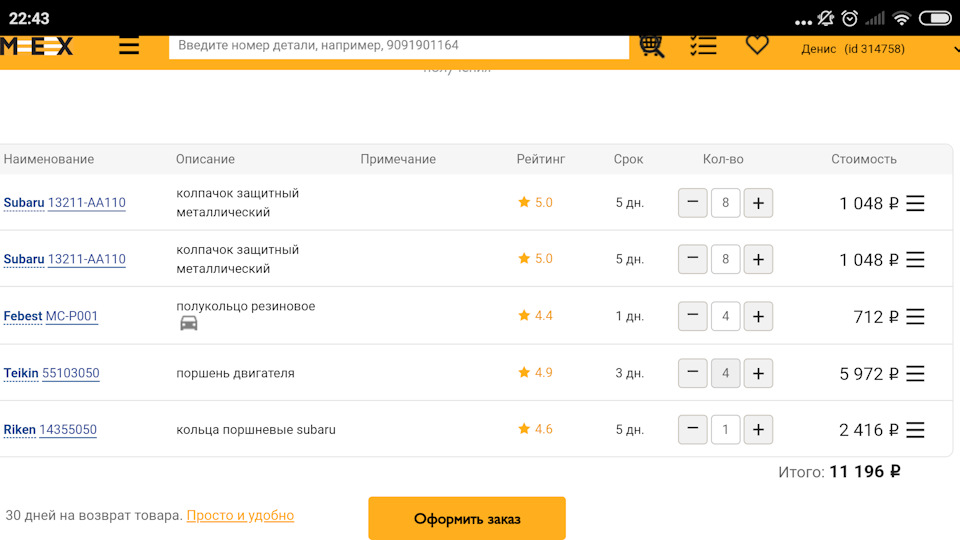

Всем привет. Последние пару лет стал жрать масло. И если ранее жрать начинало где то с 3тыс пробега, (лил кряк лук армотек, нести 5w30. То последнюю замену залил нжн норд 5.30 ПАО+эстеры жрать начало сразу. Пол литра на тыщу. Мотор не дымит ни при газовании в пол ни при с холостых на 3000 4000, только утром на холодную, но тем неменее масло жрет много.
Подумываю о капиталке ибо живой мотор таких годов не найти.
Х
Наверняка придется точить под ремонт цилиндры. И покупать ремонтные поршни. Хотелось бы поршни и кольца с ej25d 99.50+0.5 c широкими кольцами . Но не могу определить какие заказывать. А то закажу поршень с широкими а кольца узкие или наоборот)))
Может кто подскажет номера желаемого?
Буду оч признателен
Нужен совет по поршням и кольцам.

55103050 Teikin это поршни под толстые кольца, для Толщины колец: 1,2 x1.5x2.8.
Кольца бъются и нпр и Рик но размер кольце не указан.

Возможно ли поршень от 25D кат.#55103 поставить в 253 ДВС, дорест без AVLS болт он?
Или 55104 и 55103 отличаются размерами?
По размерам он подойдёт, но у него лужа квадратная довольно большая. Это снизит степень сжатия. Может даже 92 Бенз не пойдет.
У меня есть комплект новых тейкин стандартного размера. Могу запрадать если чо.
Под кольца 1.2/1.2/2.5.
Можно проточить канавки под кольца от 25д и совсем агонь будет. Там компрессионные 1.5 вроде. а маслосъёмные 2.8. Либо так поставить. Так то на более свежих 251 253 моторах маслосъёмные кольцо ваще 2.0
Потому их и коксует быстро.
Спасибо за ответ. Продавец говорит что под поршни 55103 нужен шатун короче — от EJ20, если ставить в 253 без авлс.
НО в 253 с авлс поршни 55103 идут без "всяких там замен шатунов".
Кажется более лучший вариант взять поршня 55104 и расточить канавки под кольца 1.2-1.5-2.8.
55104 есть у меня. Если что, в личку.
