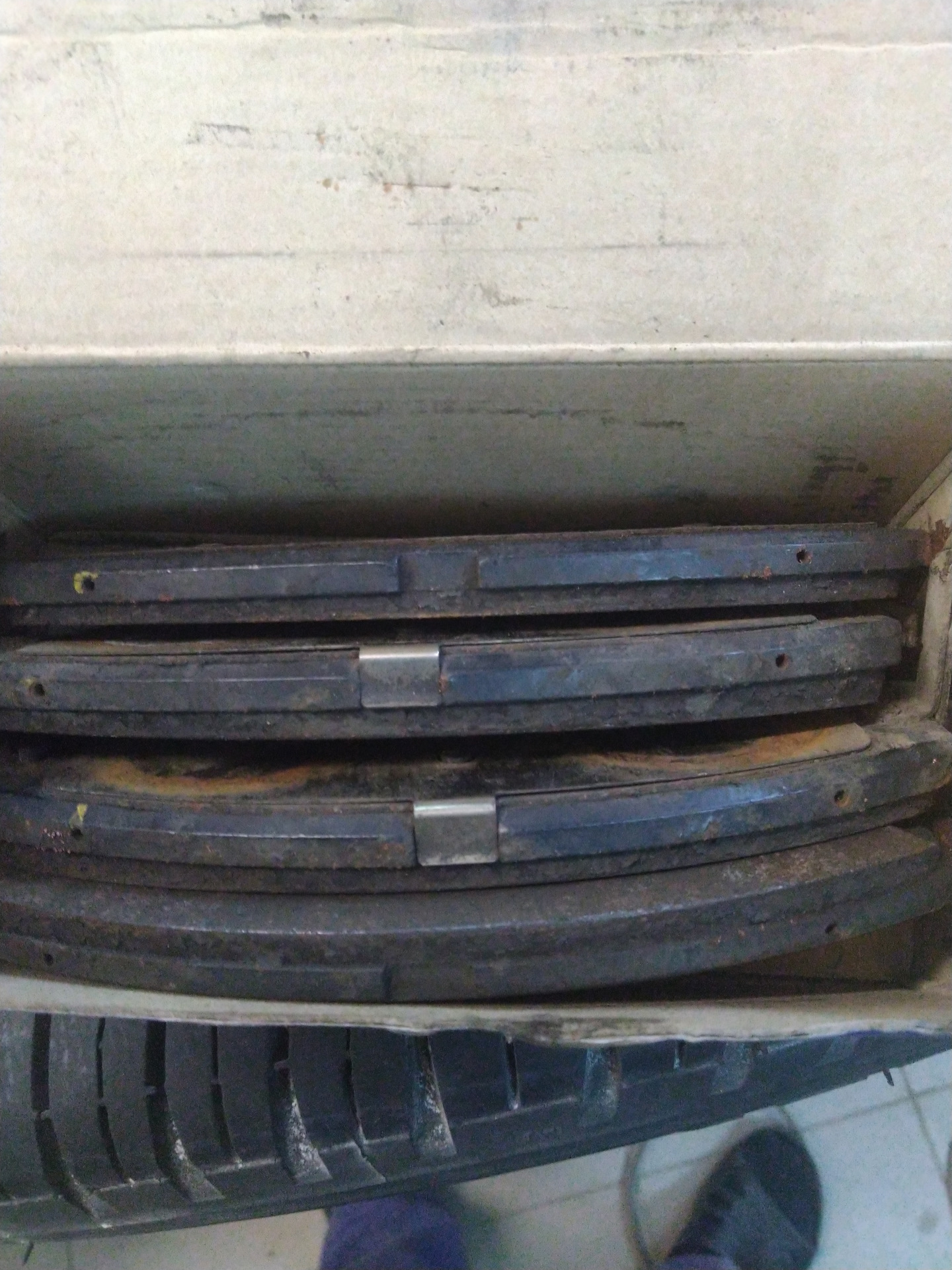

Всем доброго дня . Пришло время менять передние тормозные колодки . Не думал что с выбором такой геморрой . На драйве уже начитался БЖ до рези в глазах . Но толком так не понял какие же подходят . Всё дело в пресловутых дырочках . Была даже запись, что заказывали одинаковый артикул, одни пришли с дырками, другие — без . Ну полный бред . Друг торгует запчастями, заказал — пришли тоже без дырок. Вынос мозга . Подскажите, кто ставил, конкретно номера колодок ( с ДЫРОЧКАМИ ) . Ни когда не думал что будет такой гемор с подбором колодок . Заранее спасибо всем откликнувшемся . Или эти скобы и на … не нужны ? И не заморачиваться с гр… дырочками ? Вроде народ ставят Сангсин SP4102, но так и не понял :оно это или не оно.

О каких дырочках речь? Фото хотя бы прикрепили, для наглядности
К сожалению фото нет, но на драйве есть куча
Да хоть стырить для наглядности 🤦🏻♂️
А то помощь вам нужна, а другие должны по словам понять о какой дырке речь…
Прикольно, Санта у вас есть, а что за дырочки в колодках вы и не в курсе.
Потому что я колодки не менял еще, живые пока что.
Кто нибудь скинет фото этих дырок?
Специально для вас, мои старые.
Честно, впервые вижу такие колодки 🤔
А нафига они вообще?
Поищите на драйве, тут много копий сломано. Ну или в Гугле.

чтобы там вставить пружинку которая типа чё то там распирает
www.drive2.com/l/518097576663188454/ типо вот такой ?
Сангсин SP4102 с отверстиями под пружины, но лично мне они не понравились, в жару при интенсивном торможении пялятся, с прицепом ваще жесть. На зад себе поставил TRW, по мне лучше родных, сангсин рядом не стоял. Перед тоже буду менять с сангсина на трв. И кстати TRW без дырок, разницы никакой, что с дырками что без, работают одинаково. Ставьте то что вам больше нравиться и не парьтесь по поводу дырок.
Спасибо за помощь
581012WA90 это с дырками
581012WA70 это без дырок
Ставить можно и те и те, разницы не замечено…
Спасибо
