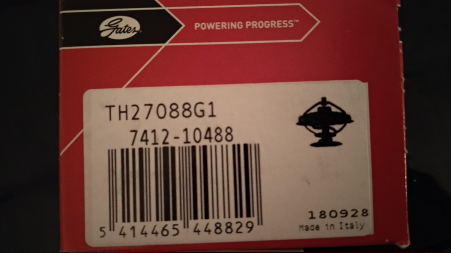

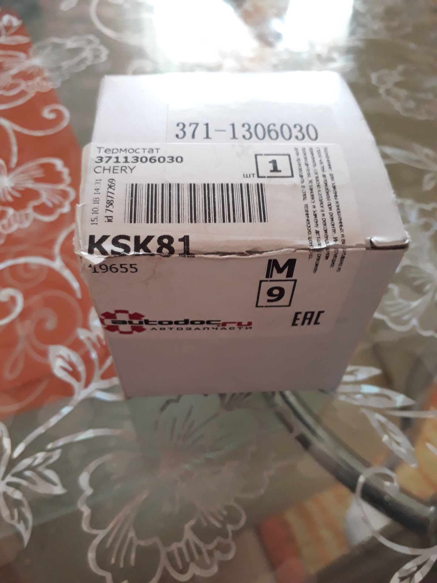

В прошлом году у моего Тигры перестал прогреваться мотор, верней остывал на скорости, это термостат открылся на большой круг и не закрывался. Заказал новый оригинал, но сравнив его с тем, что стоял в движке я не рискнул его ставить. В моём БЖ запись есть.
Пару недель назад я заказал новый аналог, почти вдвое дороже 750 ₽.
Когда пришёл забирать в пункт выдачи, я был немного разочарован так, как у липового оригинала упаковка была лучше и была запечатана,
а тут просто коробочка с названием фирмы и надписью "сделано в Японии",
то есть можно без напряга вытащить содержимое и заменить его чем угодно, в том числе и липовым оригиналом.
Но термостат из этой кробощки с виду был лучше чем первый липовый оригинал и собран был хорошо, без люфтов и зазоров.
В горячей воде открылся как надо. Решил ставить, но перед этим, дренажное отверстие заклепал, так, как на старом его небыло. И заменил уплотнительное кольцо, поставил со старого, так, как новое на 3мм было шире и не хотело вставать на место.

Вывод сделаный не только мной, это то, что оригинальные запчасти, купленые не у офицалов, это в большинстве случаев пустая трата денег, времени и нервов.

Это и есть оригинал ТАМА. Заправляется наша СОД через патрубок печки, легко и быстро.
Ну где вы все раньше были…))
А я думаю оригинал идёт только с завода, а это всё или подделки или аналоги.
А вы случайно не знаете, как полностью выгнать тосол из системы, чтобы заменить антифризом?
Это оригинал ТАМА Япония (аналог), а не оригинал родного. Дюже интересно на трассе какая температура будет? Знаю, но это сложно, секс приличный выходит.
А я думаю этот термостат Фолькс Ваген (по маркеровке), просто подходит на наш мотор. Наш АКТЕКО мотор разрабатывали в Австрии, практически Немцы, может это связано всё…
Это термостат от Дайхацу, Тама для Европы никогда не делает термостаты, только для внутреннего рынка.

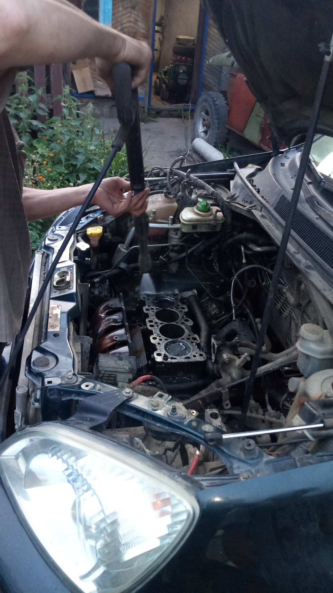

Примерно так)))
))) трахтически

ну а че не поставить хороший фирменный аналог…ставил себе такой
Если бы я был год назад умней, то так и поступил бы. Но я понадеялся на совесть продавца…
