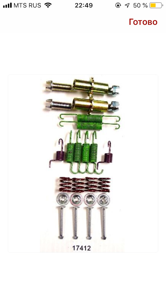

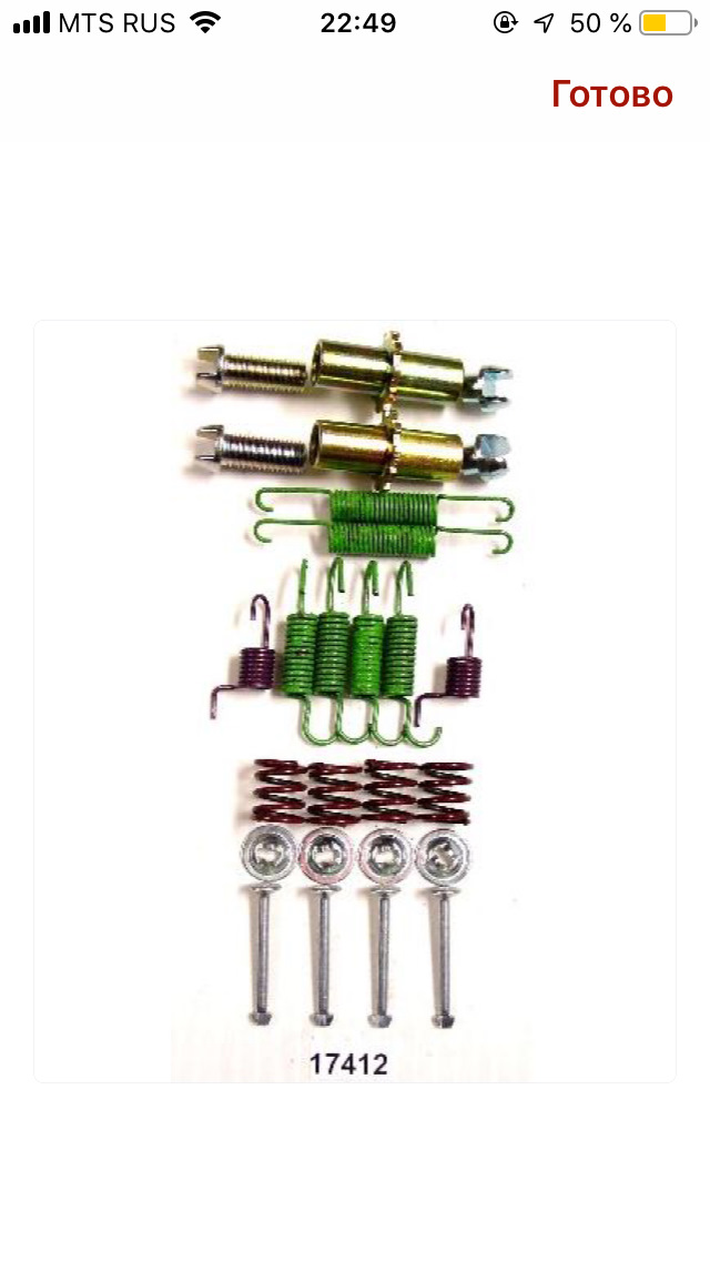

Ручником случайно не занимались? нужна начинка для задних колёс (всё сгнило ещё от прошлого хозяина и давно не работает). возможно есть какой то сайт для лачетти. просто у нас на этот узел нечего нет
Ремкомплект же есть для механизма ручника, например 17412K
А что в него входит?
Информация из Автодок, комплект на два колеса
Если я правильно понял, то по этому артикулу сразу на оба колеса
Да
Понятно, спасибо

Вот именно это мне и нужно. а в продаже найти не могу. продавец у нас в магазе из всего этого предлагает только пружины)))) а ссылку можно?
Артикул для заказа скинул же, вот по нему и заказывай в интернет магазине
Не заметил)))) спс
Не занимался, у меня одно колесо хорошо держит, а другое не очень, хотел развести колодки но всё закисло, планирую следующим летом заняться им
ну я купил с порванным тросом. вот сейчас тросы купил новые и в итоге при разборке внутри вылез "сюрприз". видимо уже давно не работает. а ремкомплектов в магазе нет, только пружины
