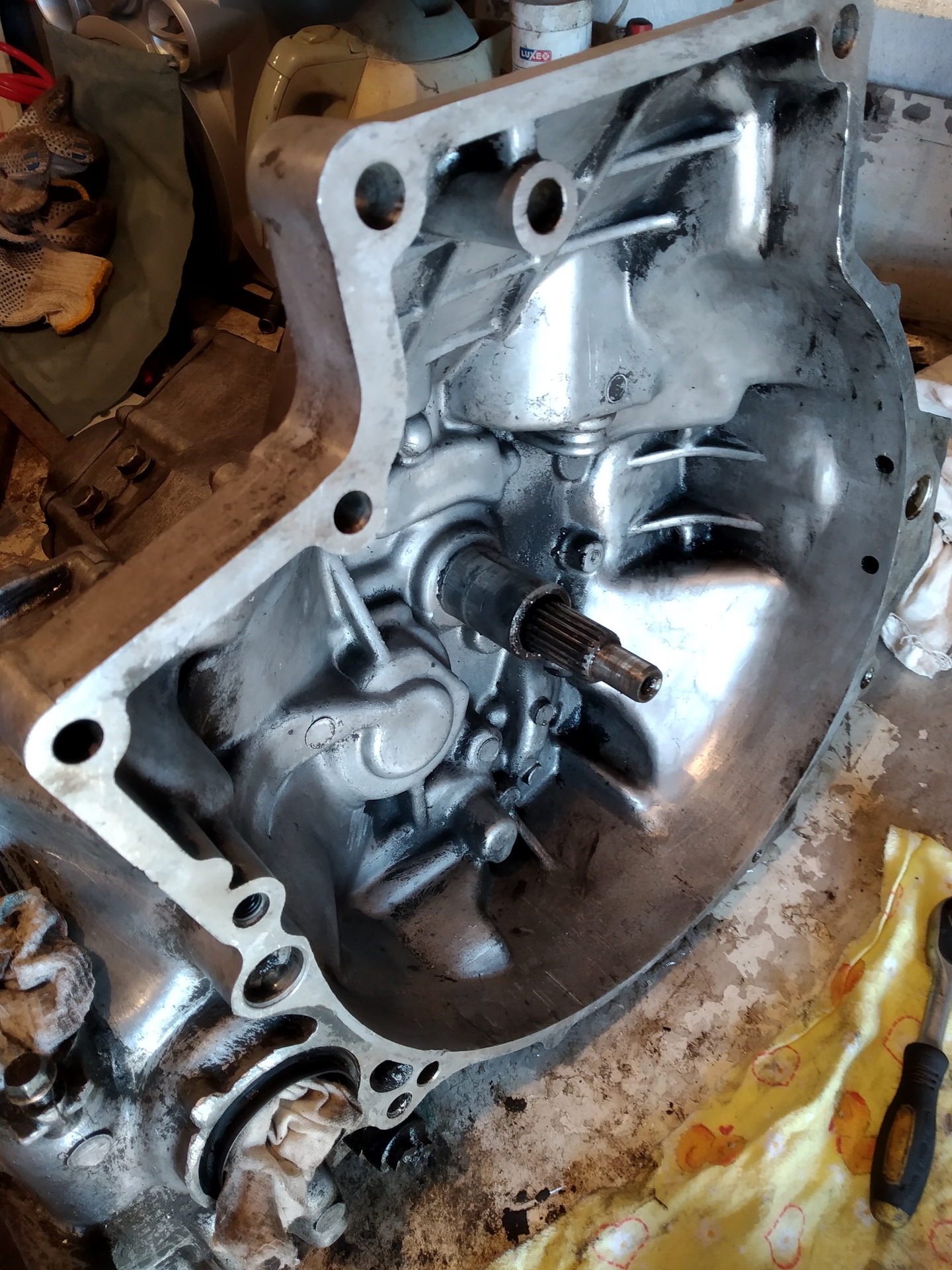

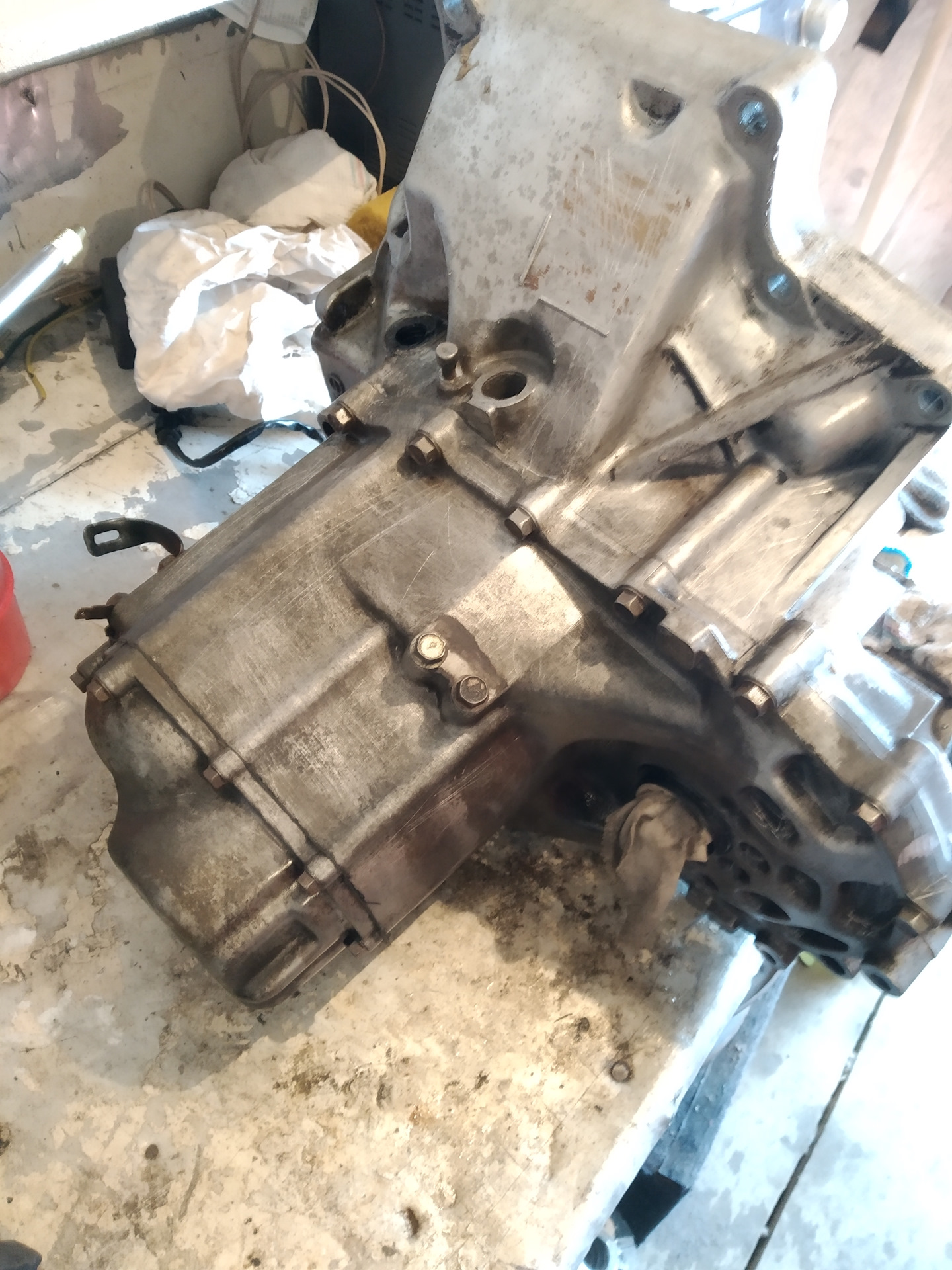

В общем снял коробку, отмыл, гляжу сюда

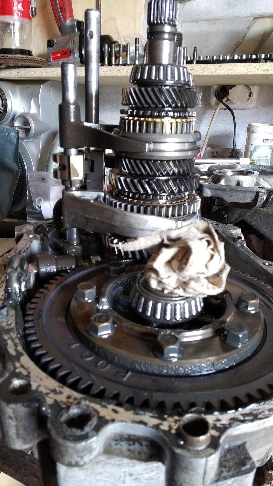

Короче что бы поменять сальник первичного вала и сальник выбора передач, коробку надо выпотрошить полностью!
В общем тяжело мне это дело далось, убил весь день на сборку)))

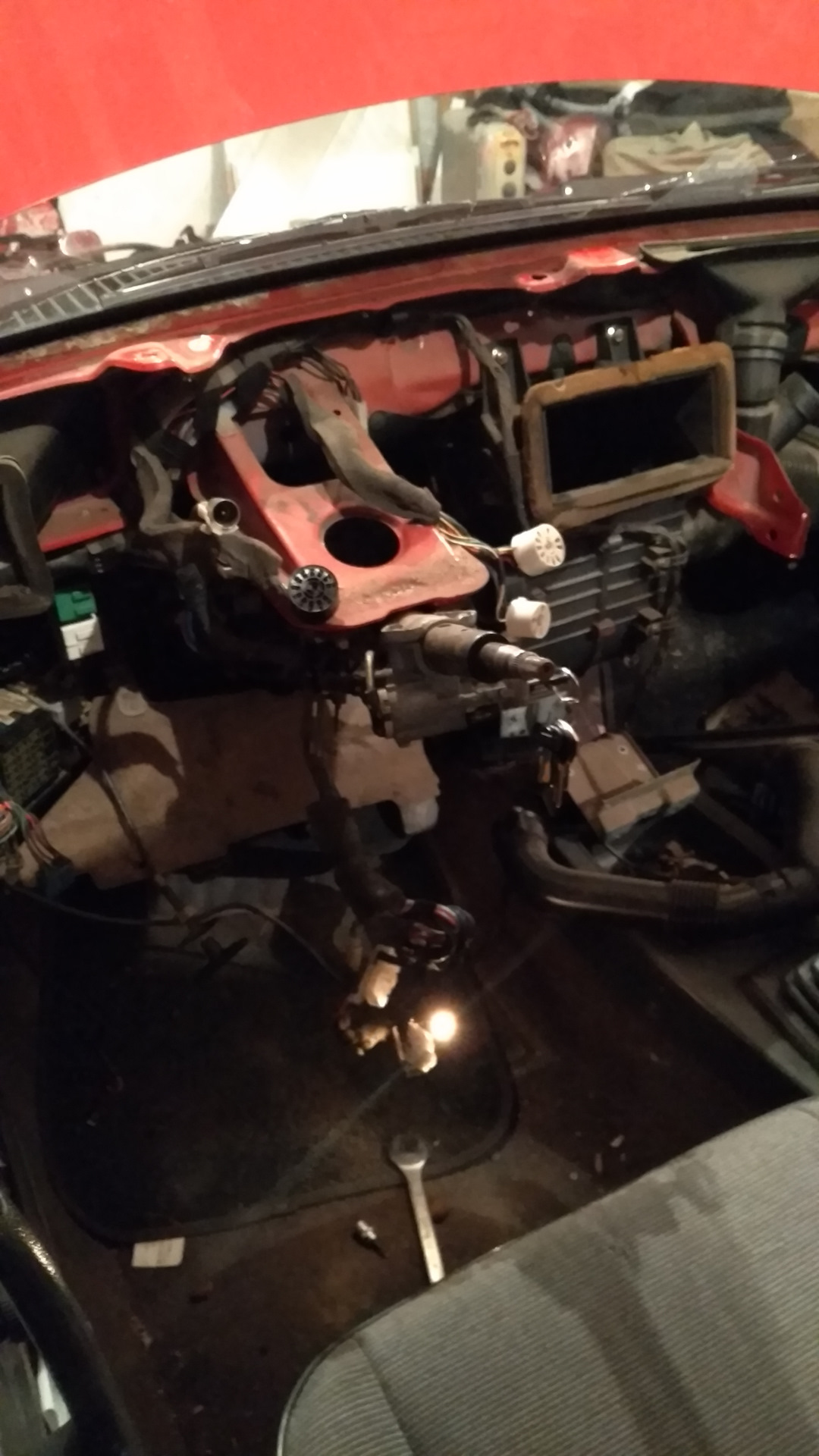

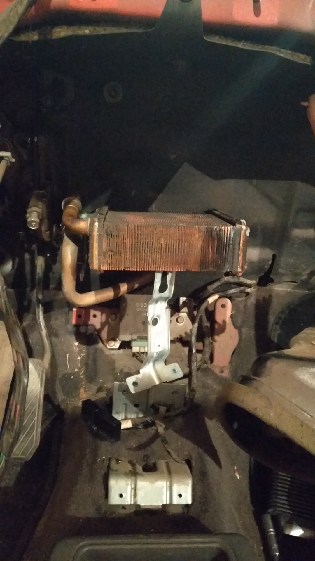

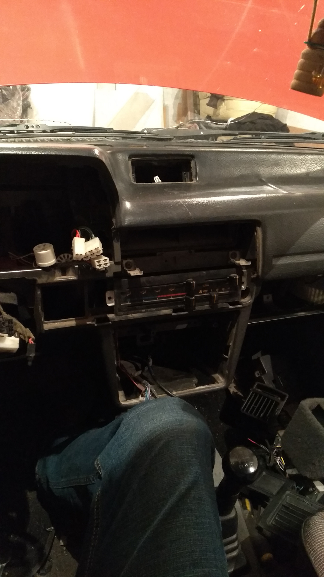

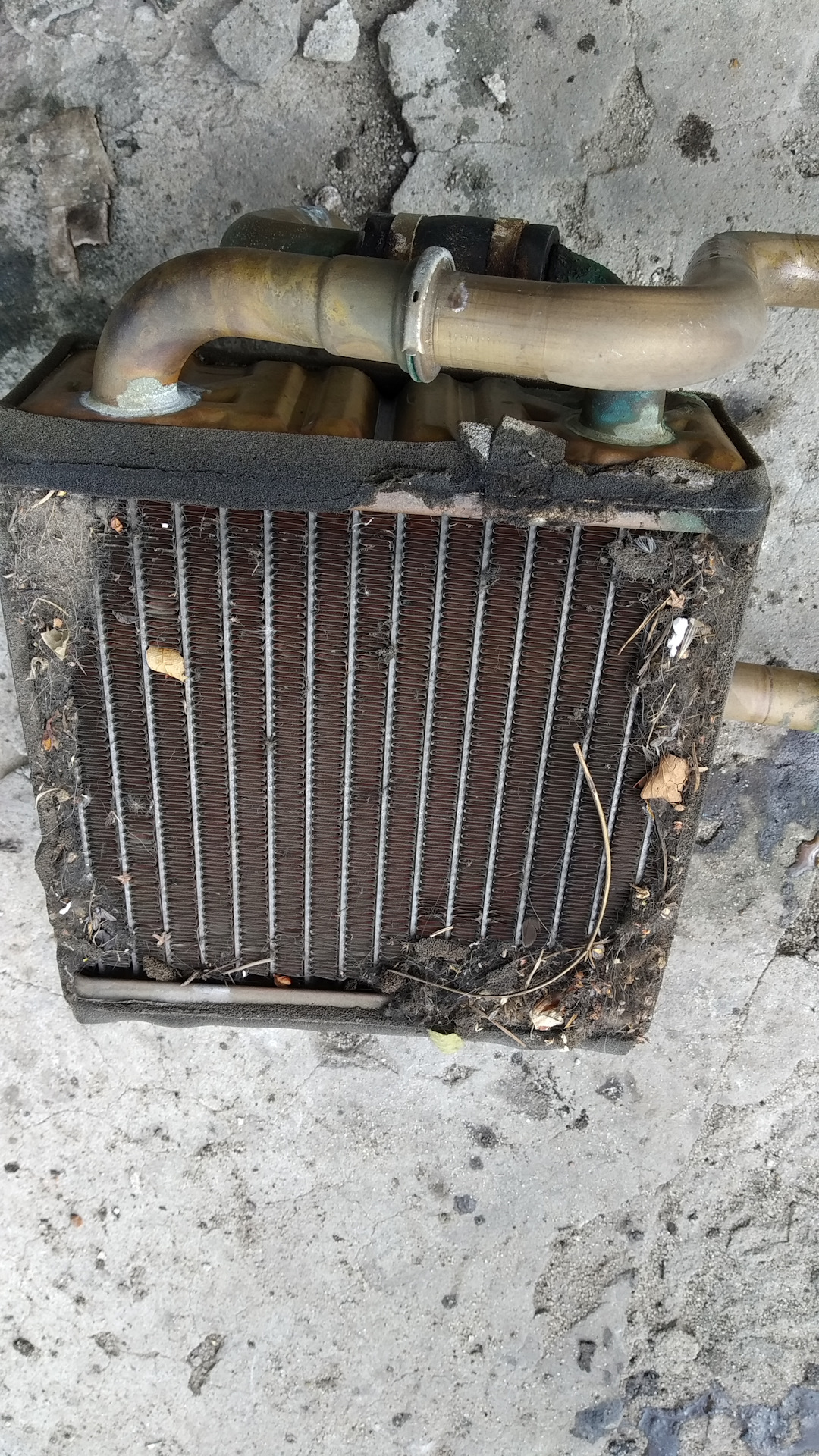

Вторая проблема это печка, она не грела от слова совсем. Промывать не стал, (и правильно сделал ибо из 48 каналов проходные были 6. А жидкость будет чистить там где она протекает)
Снял панель, вынул отопитель,
распаял газовой горелкой, щупом от той же мазды и проточной водой проходил каналы, долго и муторно… Запаивал припоем и той же газовой горелкой.
Ну и после повторной пайки сборка в обратной последовательности
Теперь из печки идет обжигающий воздух (а не так как раньше чуть теплый), ну правда температура не опускалась еще ниже +8. Ждем холодов!

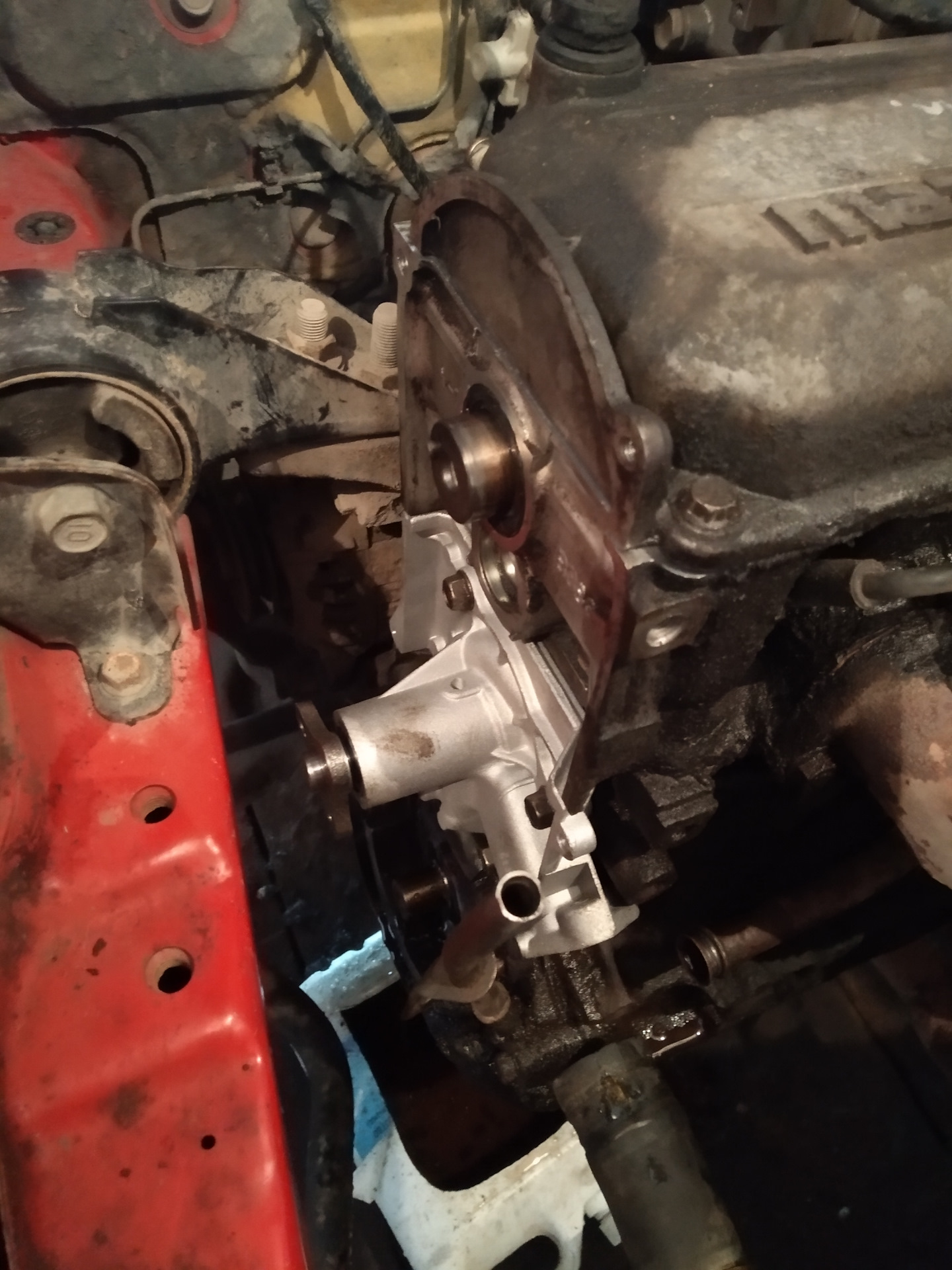

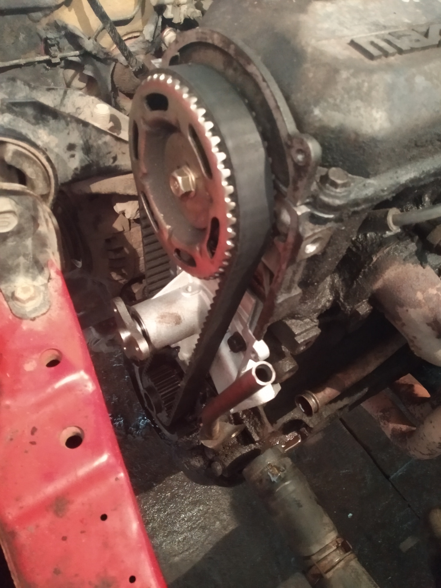

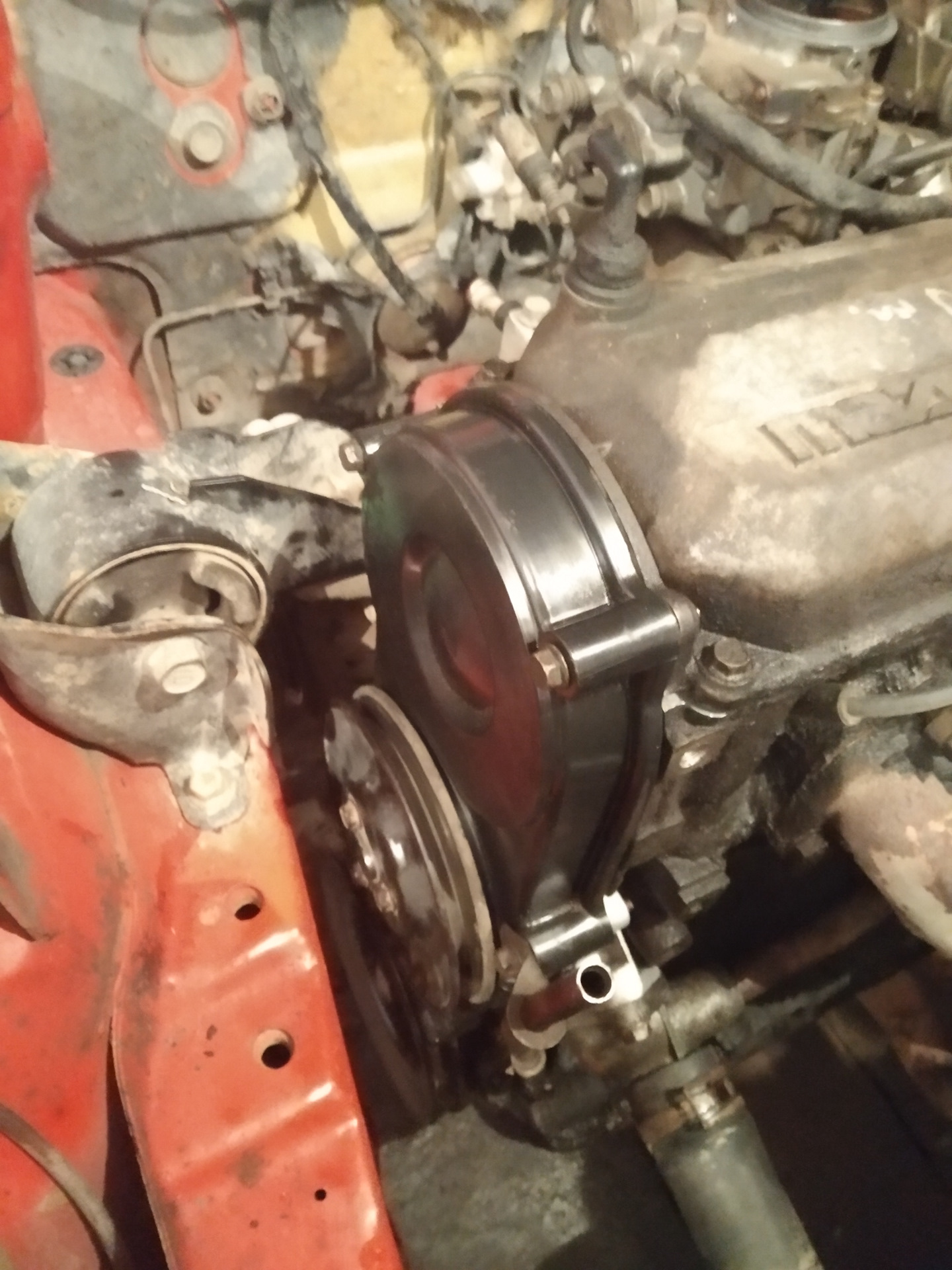

Ну и финальный этап замена сальников в передней части двигуна, а то надоел он мне грязный как хз кто, со всех щелей масло льется ручьем)))
Reinz 71-52686-00 Прокладка крышка головки цилиндра
Reinz 71-52417-00 Прокладка поддона картера
Corteco 19026018B Кольцо уплотняющее коленчатого вала(он же идет и на распредвал)
На этом пока все) Надеюсь кому то номерки запчастей пригодятся!
