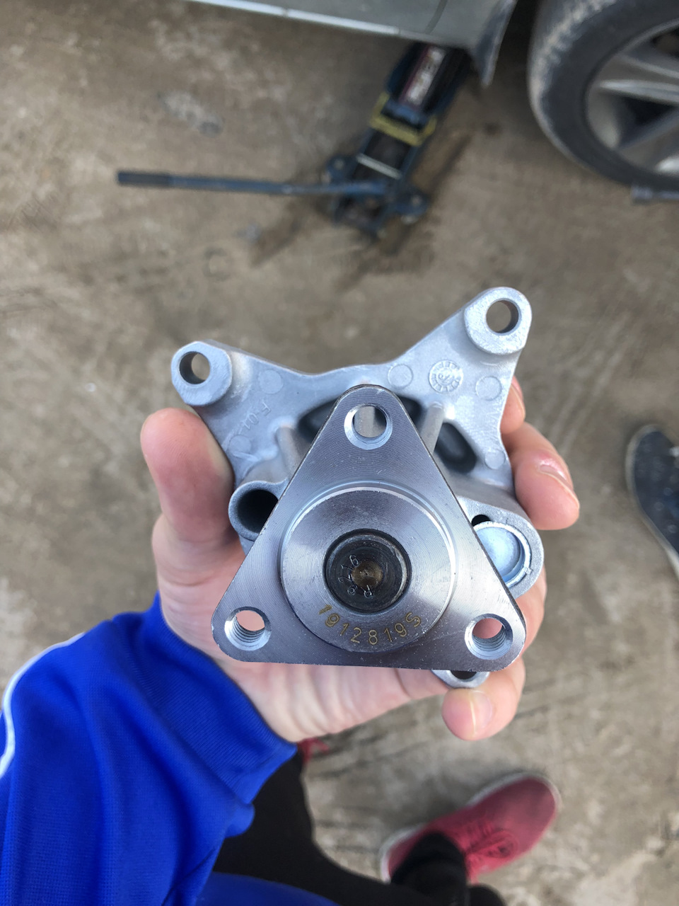

Всем привет. После решения проблем с «троением» двигателя — решил взяться за подвеску.
В итоге купил и поменял с ребятами в гараже:
Рычаг подвески SH31029 (с шаровой рычаг нижний)
Пыльник рулевой рейки 3024701 (Lemforder)
2 тяги рулевые CRMZ32
Наконечник рулевой левый CEMZ42
Помпа Airtex 1659
Обводной ролик Купил, артикул не записал. Но покупал дешевый японский. Скрип мелкий есть, предполагаю, что от него.
Ну и все. Говорили конечно рейку брать с разборки, но т.к. подлил только один раз 200г и больше не течёт и порванный пыльник был почти сухой — решил просто обновить тяги с наконечником.
Имеются проблемы с вибрацией, с периодическим хорошим таким тряском, думаю, что подушка нижняя, она там уже в нехорошем состоянии. Плюс, когда переключаю передачу, двигатель нормально так прыгает :)
К зиме поменяю диски спереди, а то уже пол года с кривым правым езжу, хотя по толщине все ок, ну и колодки соответственно (ставил прошлый раз ремса, пылят по страшному, все диски чёрные + обслужу суппорта все.
p.s. Проблем почти не было, за исключение изъятия старой помпы из посадочного места. Обводной ролик открутился без проблем и каких-либо варенных ключей.
p.s.s. Сбросьте артикул хорошего качества обводного ролика, подушку нижнюю и нормальные диски передние с колодками, которые не будут пылить.
Спасибо!

Обводной можно с ЗМЗ409 поставить. Маленько меньше диаметром, только. Сам на таком. Ходят они тоже порядком.
Хороший обводной — GATES T36263. Себе такой ставил, цена не самая дешевая, но за то не пластик.
