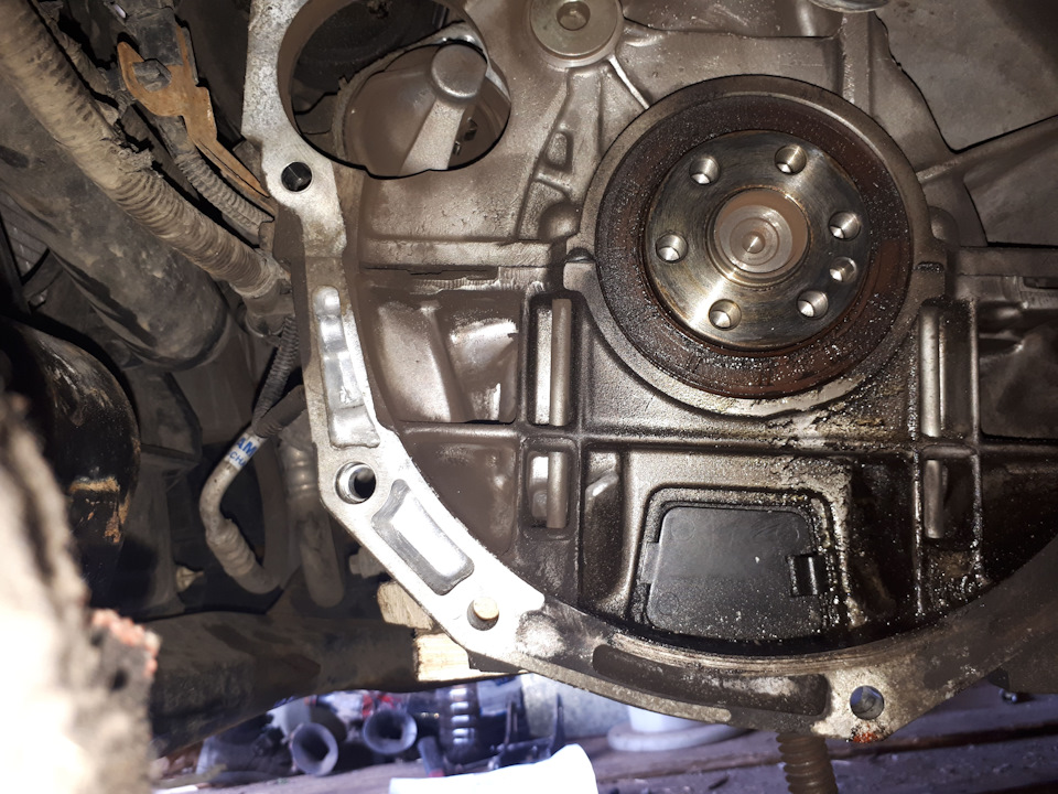

Колокол коробки был сухой внутри — так что дело в заднем сальнике.
И тут я столкнулся с проблемкой, как показалось мне с первого взгляда — крепление маховика — 12 граней и 16мм замерил штангелем, а у меня в наборе только звездочки с6 гранями, минут 40 бегал по гаражам, пока не встретил БАТЮ, у него лет 30 стажа автомеханика, помог советом — попробовать рожковый ключ. И вуаля ключ на 14 подошел
вставил болт в нижнее крепление и через него заблокировал монтажкой маховик, пометил как стоял маховик и все болты, на всякий.
И ВОТ ВИНОВНИК ТОРЖЕСТВА СОБСТВЕННОЙ ПЕРСОНЫ
на старом не было маркировки киа, на новом есть и отличаются на вид
на новом видно металл, на старом нет

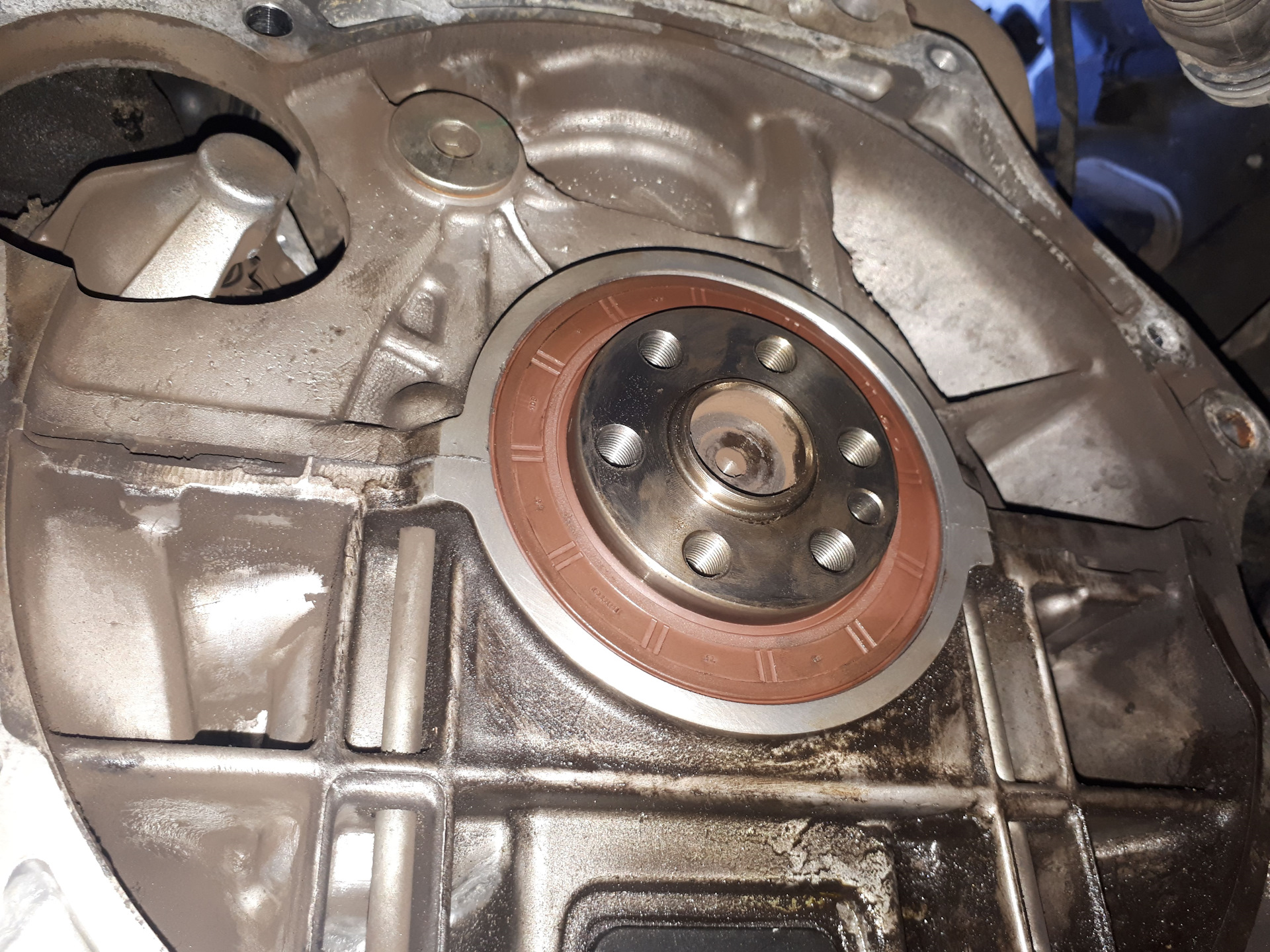

Очистил место посадки сальника карбом, запрессовал сальник, старый использовал как оправку.
далее отчистил подтеки масла

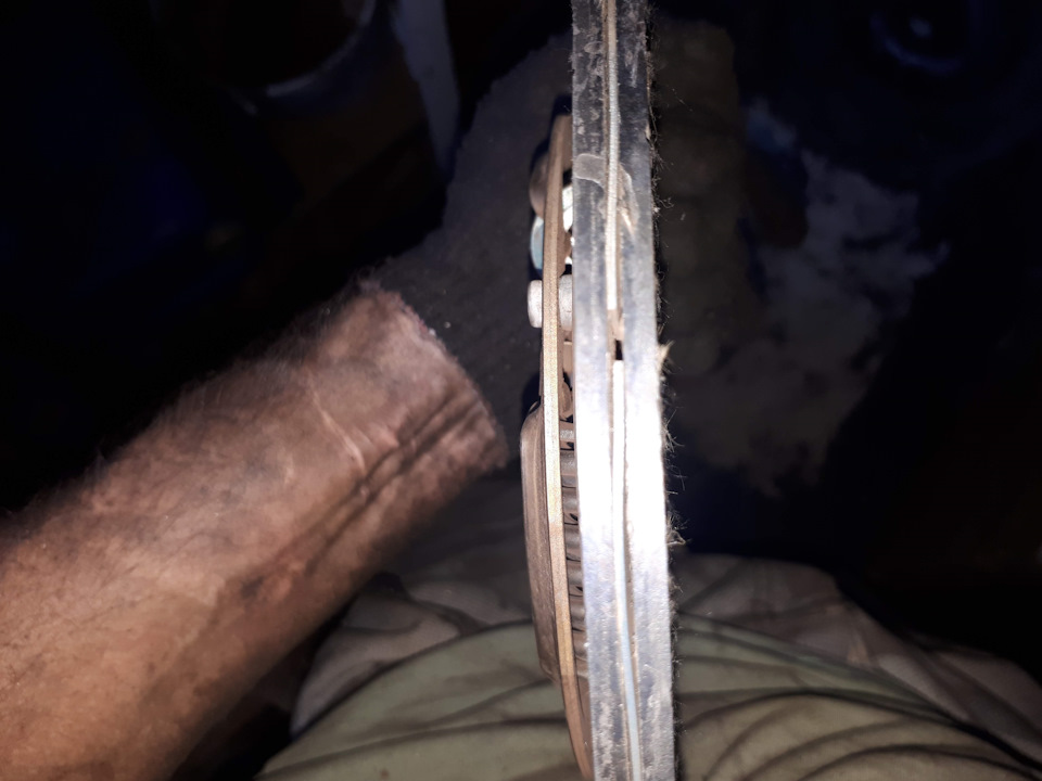

состояние сцепы после 40 тыс пробега
на корзине след от выжимного, выжимной не шумел и норм катался.

Главное равномерно его запресовывать, что бы деформации не было. Чуть притоплен, назад его все равно не достать. Если будет в голове беспокойство при замене масла заглянуть в смотровое окошко и будет 100% результат. Сейчас такие запчасти, что бывает и новые сальники текут, нормально установленные.
Привет. Как сальник? Не течет? Ты его утапливал когда заприсовывал или за подлицо с блоком ставил?
Приветствую, сальник не течёт. На фото конечный результат, запресовал вровень с блоком
Просто я его утопил немного буквально на миллиметр вот думаю не потечет теперь
С миллиметра вряд-ли что то будет
Ну миллиметр по всему кругу вроде равномерно
