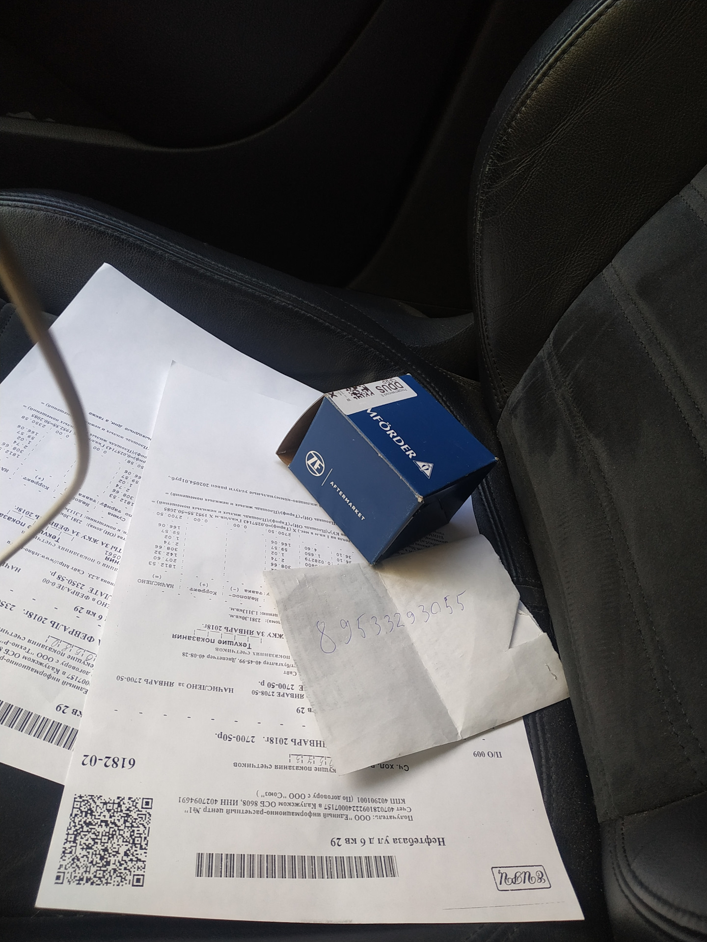

пю после покупки машины, проездив неделю появилась вибрация( ну может она и была) при повороте на лево скорость от 10 до бесконечности, заехал на диагностику… что с машиной только не делали 100% не кто не мог дать что это такое, были только предположения, в одно из предположений попали сайлентблоки переднего рычага задние был один чуть надорван, ну что ж начнём с малого, сам их поменял от s3 или от чего то такого монолит… рулежка стала лучше, но вибрация не ушла
