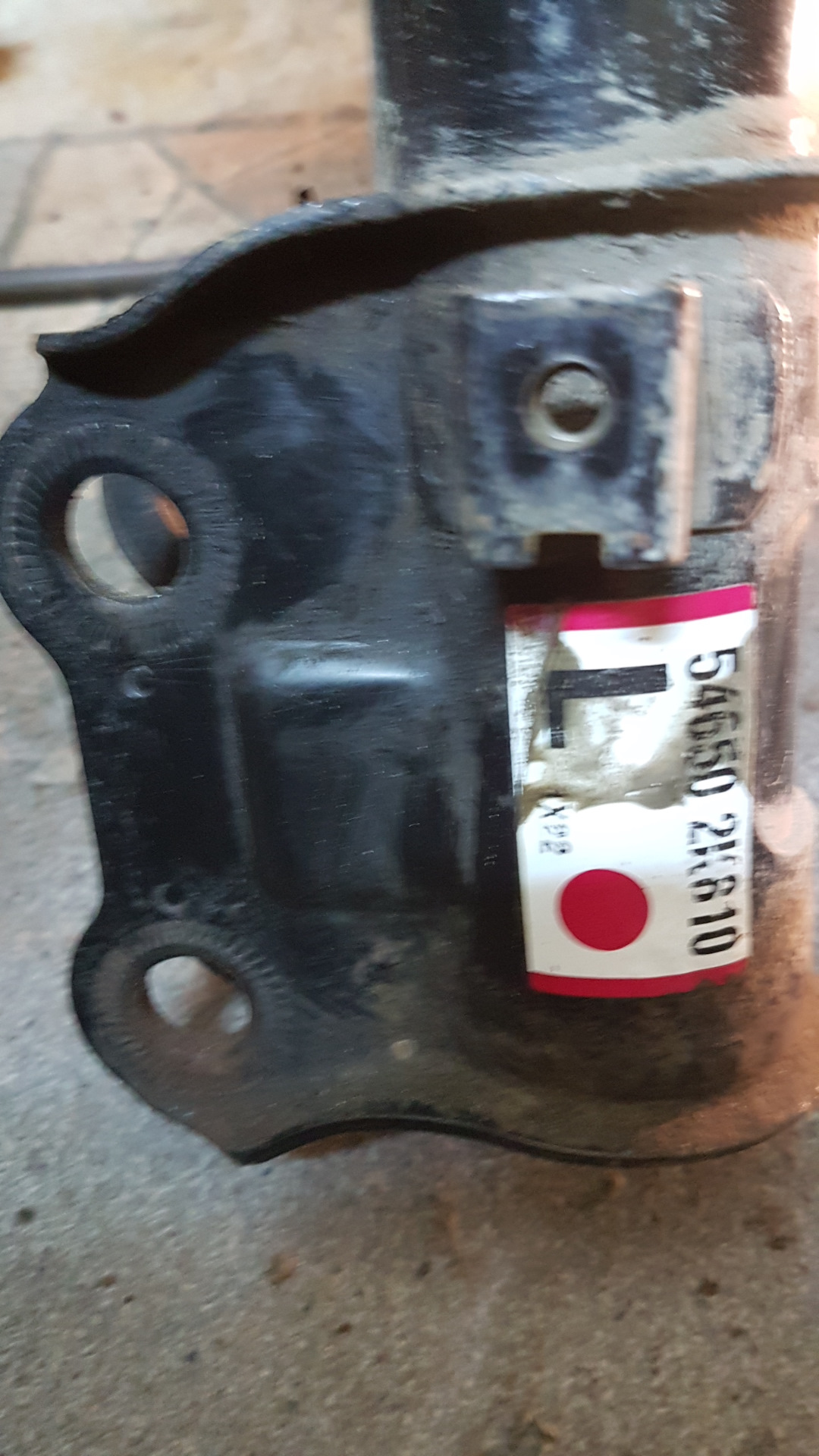

Разница в цене, некоторые пишут что 93/94 и 80/91 жёстче и 95/96 в оригинале стоят… Сервисмен говорит что надо обязательно брать те что подороже (93/94) для российских дорог… Чё к чему?
У меня на левом переднем амортизаторе такая вот маркировка. Когда то находил, что на поколении 1G, корейцы аж 8 разных модификаций делали, но так и не нашли похоже оптимальный вариант.

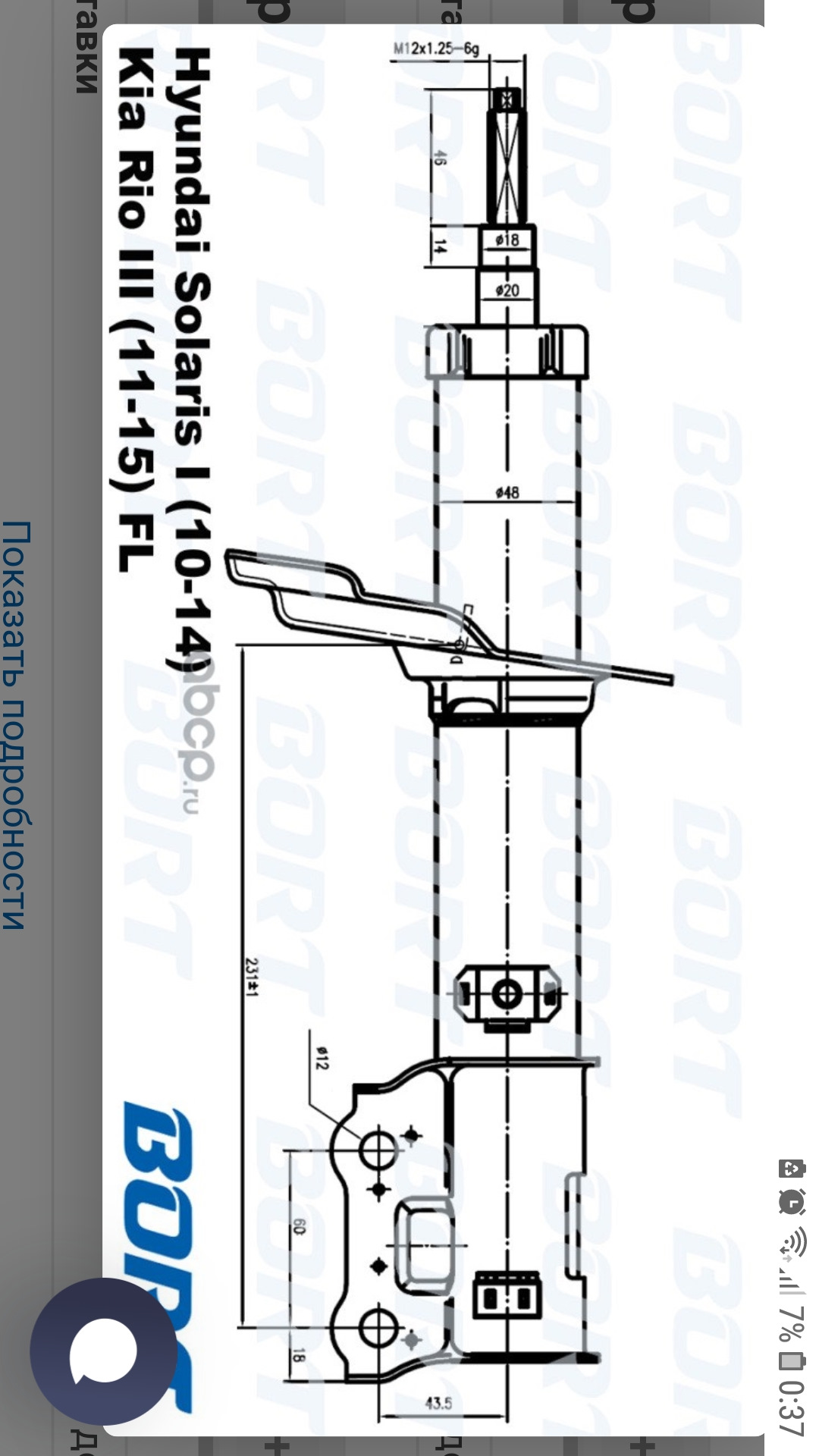

Грустно, что так мало аналогов по приемлемой цене на Соул (1G). На Солярисы и Рио намного больше. Там и Корейский Parts-Mall и даже KAYABA есть по адекватной цене.
Никто не сравнивал, к нам они не подходят ?
