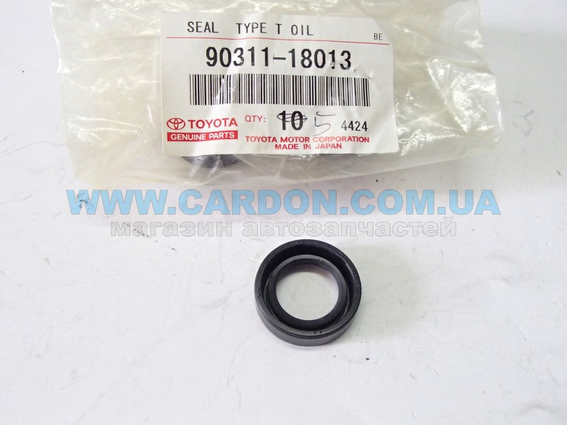

— сальник штока выбора передач: 90311-18013 оригинал

Есть фото пыльника выбора передач? 90311-18013
Может и мне подойдёт) его менять без разбора коробки?
Фото нет, сразу отдал мастеру, он без него не снимал коробку, поэтому думаю, что менять его — та ещё задача. Он, вообще, сказал, что проще было достать движок, чем снимать коробку вниз.
ZULL
Спасибо, я думал наружный по форме как гормошка.
Это пыльник как гормошка.
