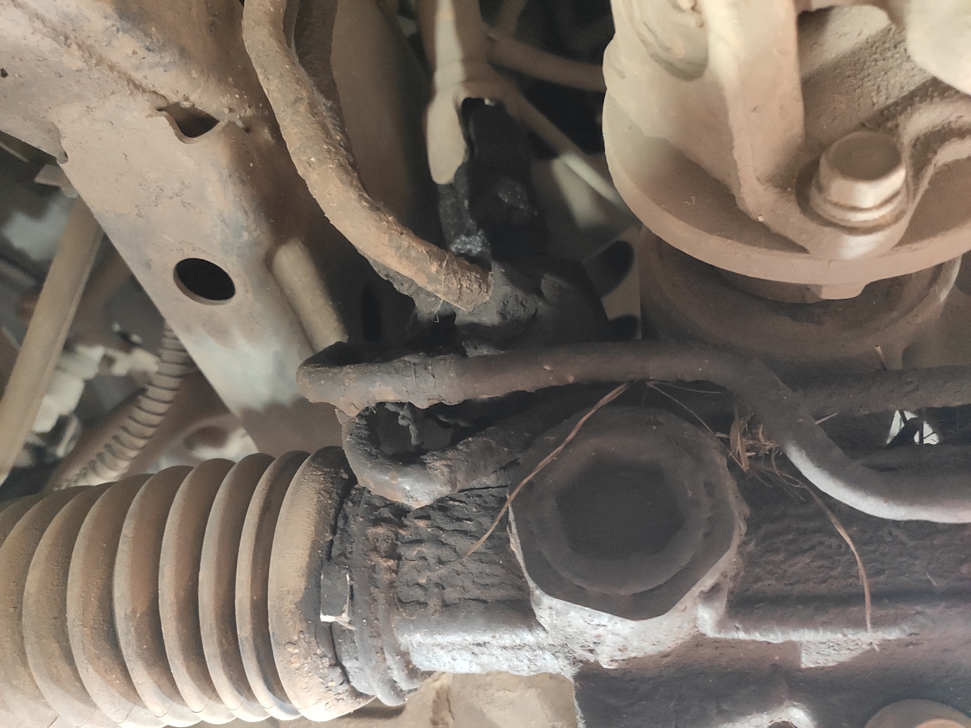

Вот наконец то дошли руки до замены сальника и установки пыльника на рулевой рейке. Течет рейка уже очень давно и сальник с пыльником куплены, но все некогда да никак. Почитав инструкций по замене сальника, было принято решение попробовать заменить сальник не прибегая к снятию самой рейки.

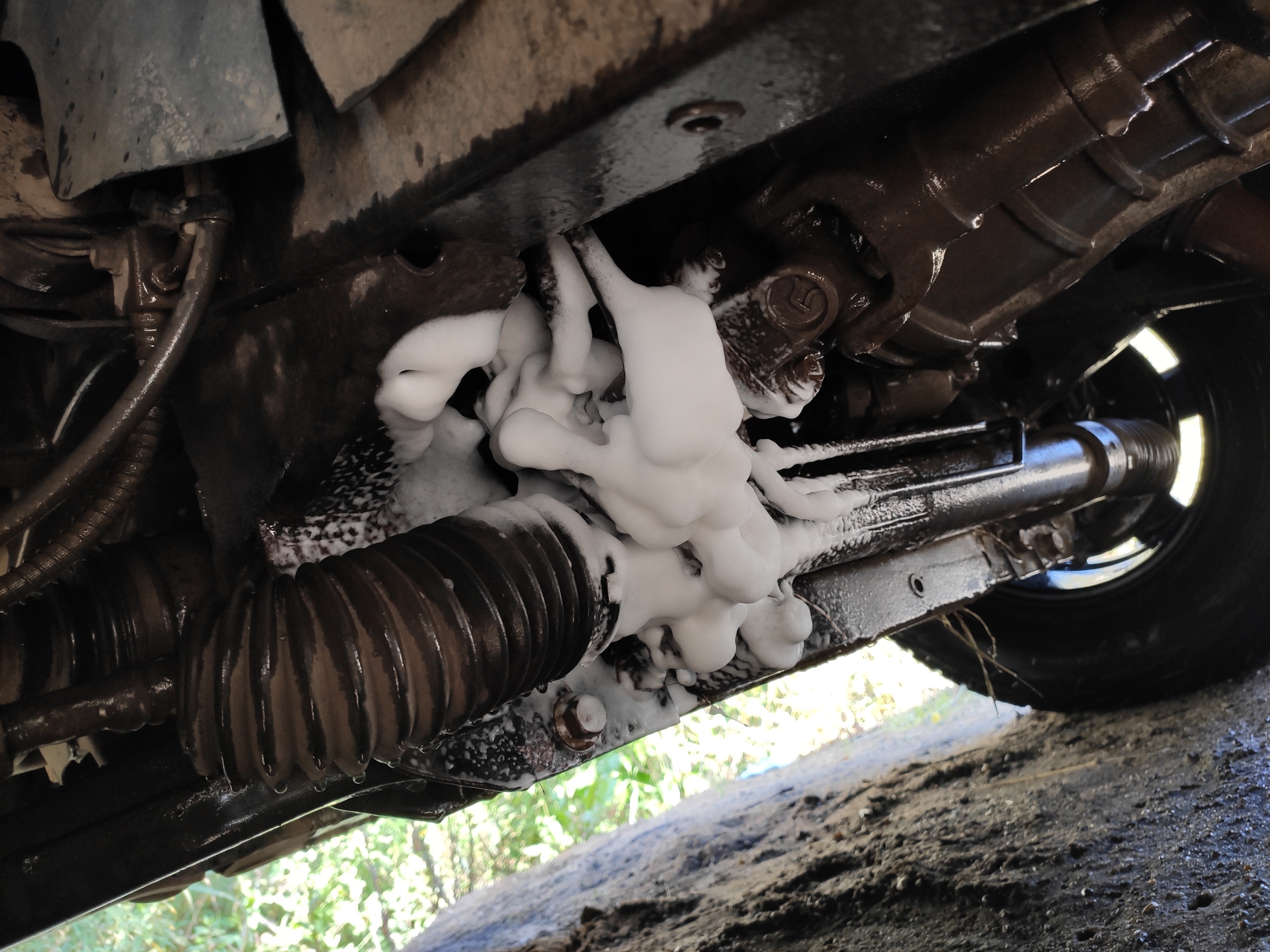

1.Сначала, я отмыл мойкой высокого давления, накопившиеся говны от течи жижи. Набрызгал это место химией для очистки двигателя и смыл фрезой через 15 минут. Делал лежа на земле, так что не везде смог хорошо отмыть.

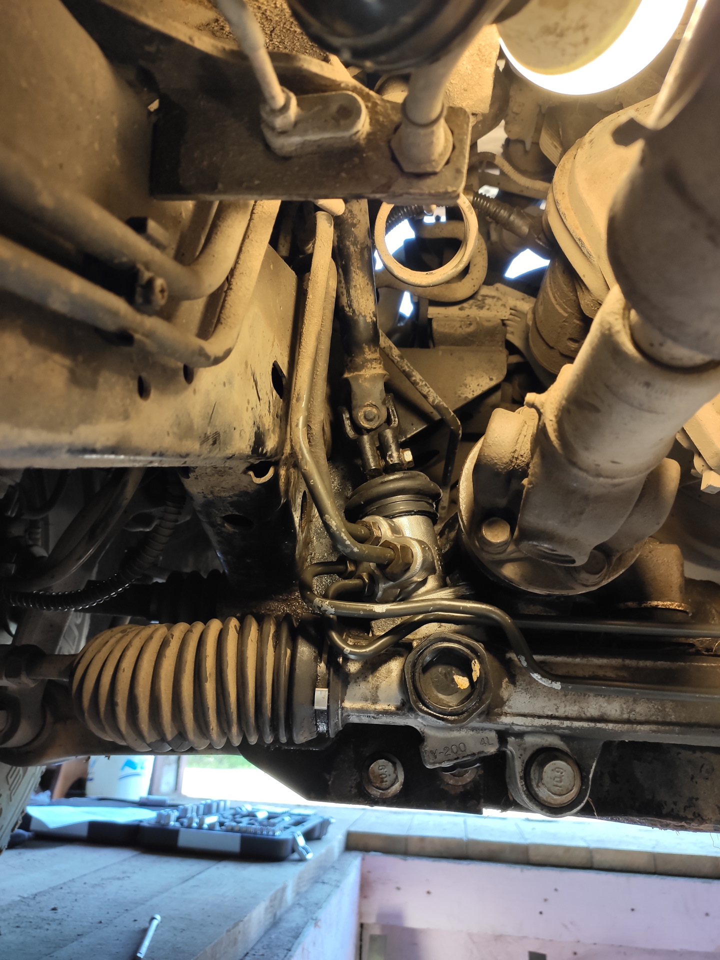

2. Загнал машину на яму. Ключом на 12 полостью выкрутил болт крепления карданчика рулевого вала. Наставил деревянный брусок и выбил кардан со шлицов.
3. Далее я открутил две трубки, идущие от бачка и насоса и две трубки идущие на рейку. Перед этим открыл крышку ГУРа и подставил тару для слива жижи. Трубки самой рейки открутил полностью с обеих сторон и снял, что бы не мешались. Оставшиеся две отогнул немного. Кстати у меня на каждой трубке стоит уплотнительное кольцо! Многие пишут, что на одной есть, на другой нет!

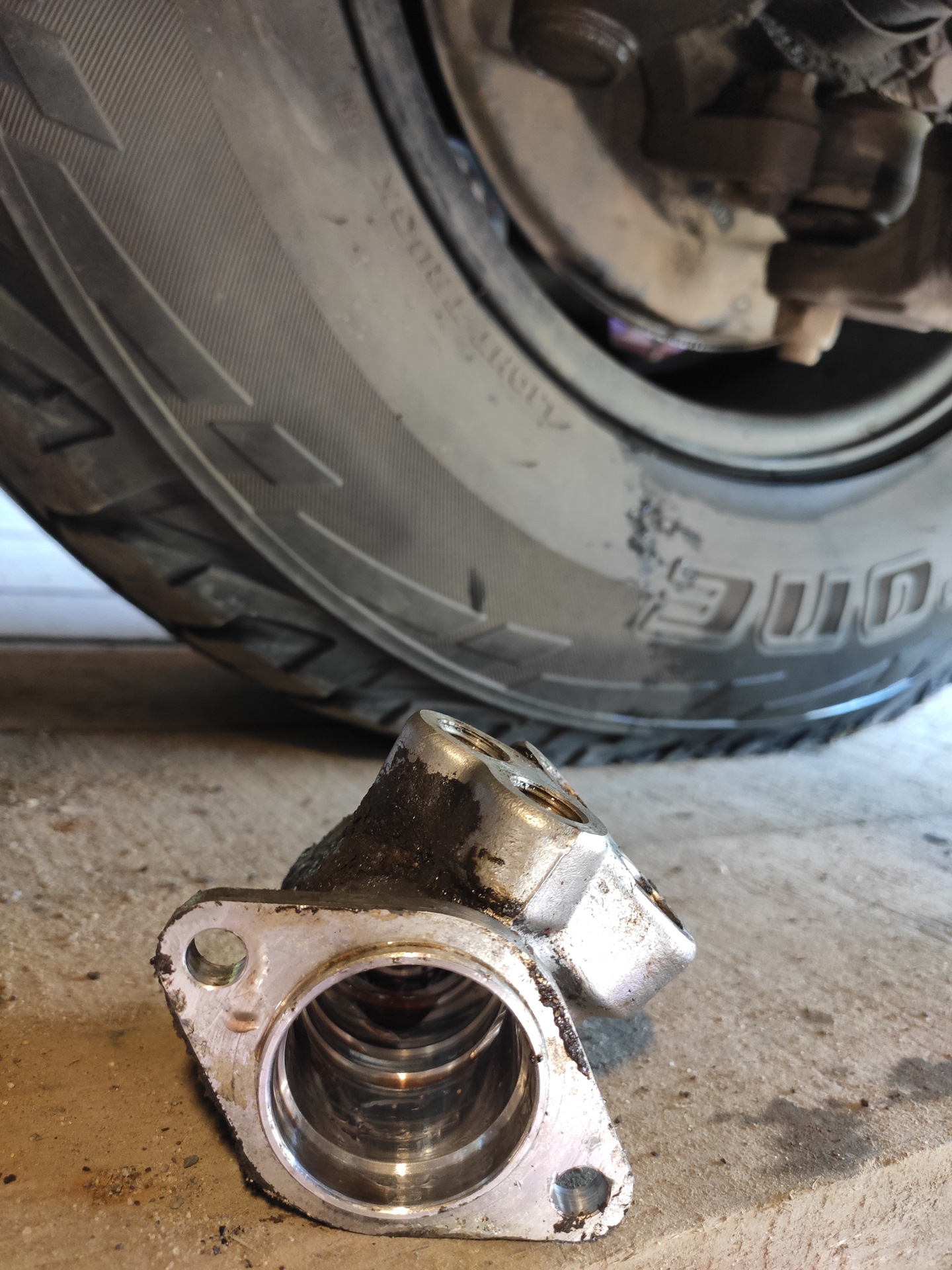

4. Теперь головкой на 12 я открутил два болта, крепящие корпус, в котором находится нужный нам сальник. Затем аккуратно выбил его с вала. Выбивал, наставляя черенок молотка, тихонько постукивая и покручивая. Главное в этом деле не спешить.
5. Очистил корпус от грязи. Подобрал по диаметру головку, что бы выбить старый сальник. Сальник нужно выбивать внутро. Выйдет он вместе с подшипником. Еще раз все протер и установил новый сальник, затем впресовал в корпус подшипник.

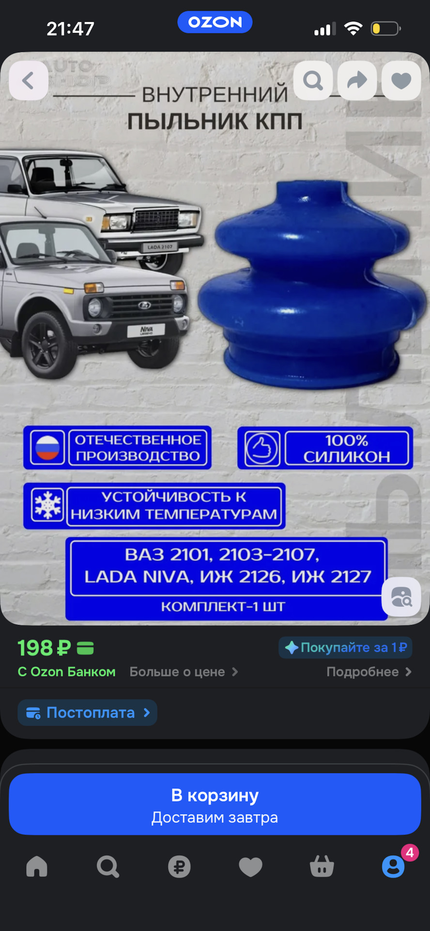

Пыльник от рычага КПП ВАЗа.

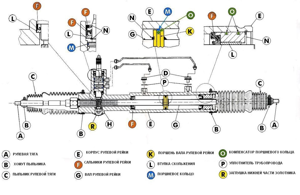

Здравствуйте ! А Вы меняли только верхний сальник ? там на валу, есть чертеж под ним находится нижний сальник и в самом низу – третий похоже – дальний сальник, а Вы меняли только верхний ?

Всё отлично. Но пыльник развалился!
здравствуйте! то есть смысла особо в пыльнике нет?через сколько он развалился?
Ну как бы, да) или искать более надёжный
