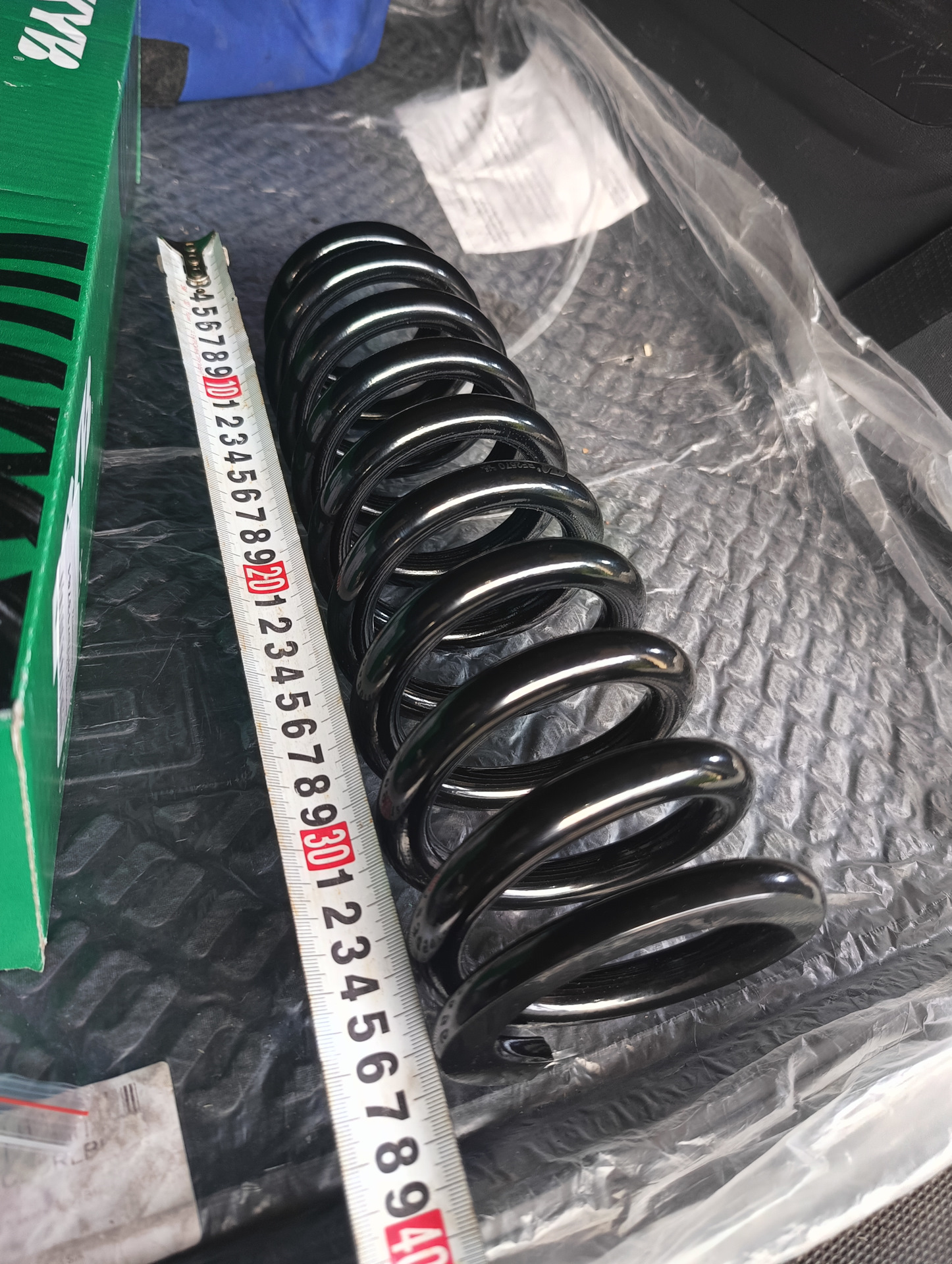

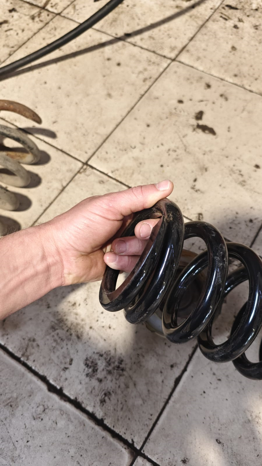

Взяли в итоге Lynx SC 3286 в Автодоке, но в сервисе сказали что у родной пружины круглое сечение в конце витка, а у Lynx оконтовка плоская, отказались ставить. Нашла на Авито пружины, вроде как именно для TB 2, продавец уверял, что ставили 200 раз, но настаивал, что нужно ещё взять резиновые опорки за 4т, я не взяла, тк в сервисе уверяли, что мои порядке и они не нужны. В итоге когда привезли пружины с авито, то они оказались один в один с Lynx! И в итоге мне пришлось заказать эти резинки. С ними всё встало отлично! Но на авито почти в 2 раза дороже, чем в Атодок эти пружины и продавец ещё отказался возврат делать. Очень неприятно было. Продавца не рекомендую! Но у него эти резинки, без которых нельзя было поставить. Вот такая история.
Ставила в АвтосервисПодольск. Они уже меняли моей подруге пружины на такой же машине.
А ну ещё поменяла опоры амортизаторов, в chevi. ru по 1100 взяла.В сервисе сказали что она нужна, продавец с авито уверял, что она не нужна.
Да уж…если вы бы в группе были нашей, нормальные пружины бы взяли. Давно выявлено, что у нас как у Тойота Прадо 90 TD3.0 96-02 пружины по всем параметрам, кроме типа пружины, ее верхнего витка. Решается заменой силиконовой прокладки на резиновую полоскую. Можно и вообще чашку новую от Тойота поставить. Я остановился на пружинах RF2570 и на Авито возьму прокладки под штатные чашки. Все.

Это опора пружины она должна вставать в этот паз он круглый плоская сюда не подойдёт
