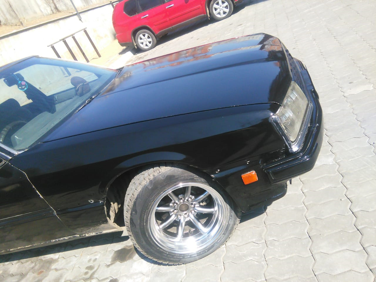

думаю можно попробовать по порядку перечислить что сейчас с Kuro Ai происходит.
1)Были заменены рычаги задние А-образные с барабанных на дисковые, в них поменяны подшипники ступичные, сайлентблоки 4шт заказанные с амамямы, натянуты новые диски тормозные фирмы Brembo, скрещены задние суппорта тормозные от 30кузова скайлайна с суппортами от 14 сильвии и интегрированны через проставки на задние рычаги, восстановлен ручник довольно варварски но работает.заменен подрамник с редуктором на 4.1, поменяны сайлентблоки подрамника 2шт NAB-090 (полиуретан с точки опоры), стойки задние Tokico c laurel c31, запиленые пружины от лауреля 34.
2)По передней подвеске тоже произошло некоторое количество изменений, а именно я нашел ступицы от лаурель c34 2wd передние и в кооперативе с стойками от 210 карины, подпилив одно посадочное отвестие в сапоге стойки на 1мм собрал вместе, на пиленых пружина от тойже карины, получилось высоковато но не беда скоро еще чутка подпилю, без вреда стойкам и всей технической состовляющей подвески.
3)По внешке, перед зимой была беда ибо крылья были в отвратном состоянии, побитые после неловкого выката отца из гаража, но это было попровимо и я почти все выровнял, поставил реплику watanabe на 9jj вкруг 15радиуса, и натянул на них 195/65/15, что дало Kuro Ai очень миловидные очертания по старой японской школе. особо сильно не заморачивался по технической части двигателя заменить успел недавно помпу водяную, умер подшипник и вклинил… а так все в целом отлично.
И по вселенской традиции местных почитателей немного фотографий для услады ваших глаз и моих ушей)

Какой вылет у дисков?
et-13 вылет 9jj r15
он шикарен!
Збазиба)
