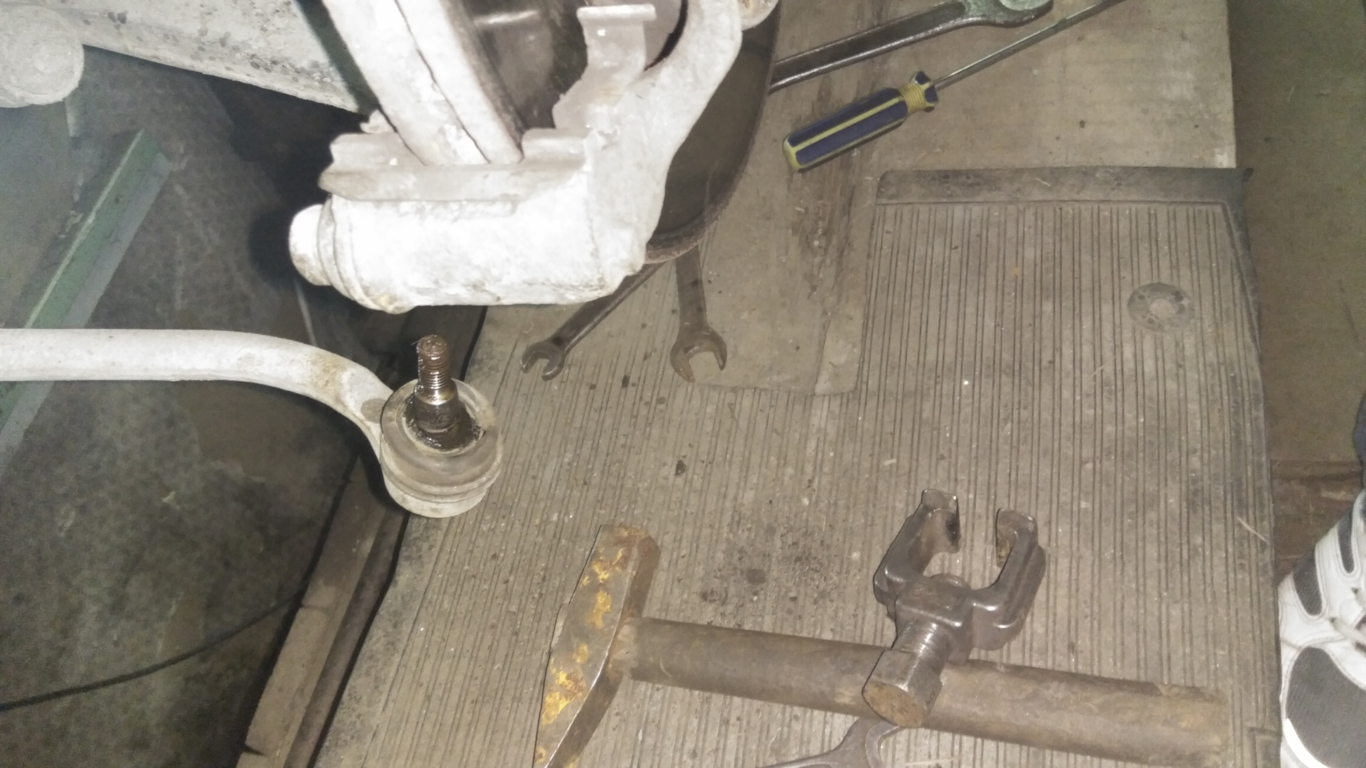

Решил с экономить — менял сам:
1) Откручиваем конрогайку наконечников рожковые ключи 22*2 и 13. и расшплинтовываем гайки наконечников у колес;
2) снимаем колесо и колодки, а также вытаскиваем нижнюю направляющую тормозного суппорта (она мешает крутить сьемник)
3) откручиваем сверху наконечник, устанавливаем сьемник — и выпресовываем наконечник из рычага
4) скручиваем наконечник с рулевой рейки придерживая шток ключиком на 13 чтобы не сбить регулировки (обязательно считаем обороты при выкручивании)
5) накручиваем новый и все собираем назад в обратной последовательности
С задними рычагами пришлось повозиться, надо сразу открутить снизу аморт чтобы быстро открутить гайку и выбить — пока догадался прошел час ))))).
