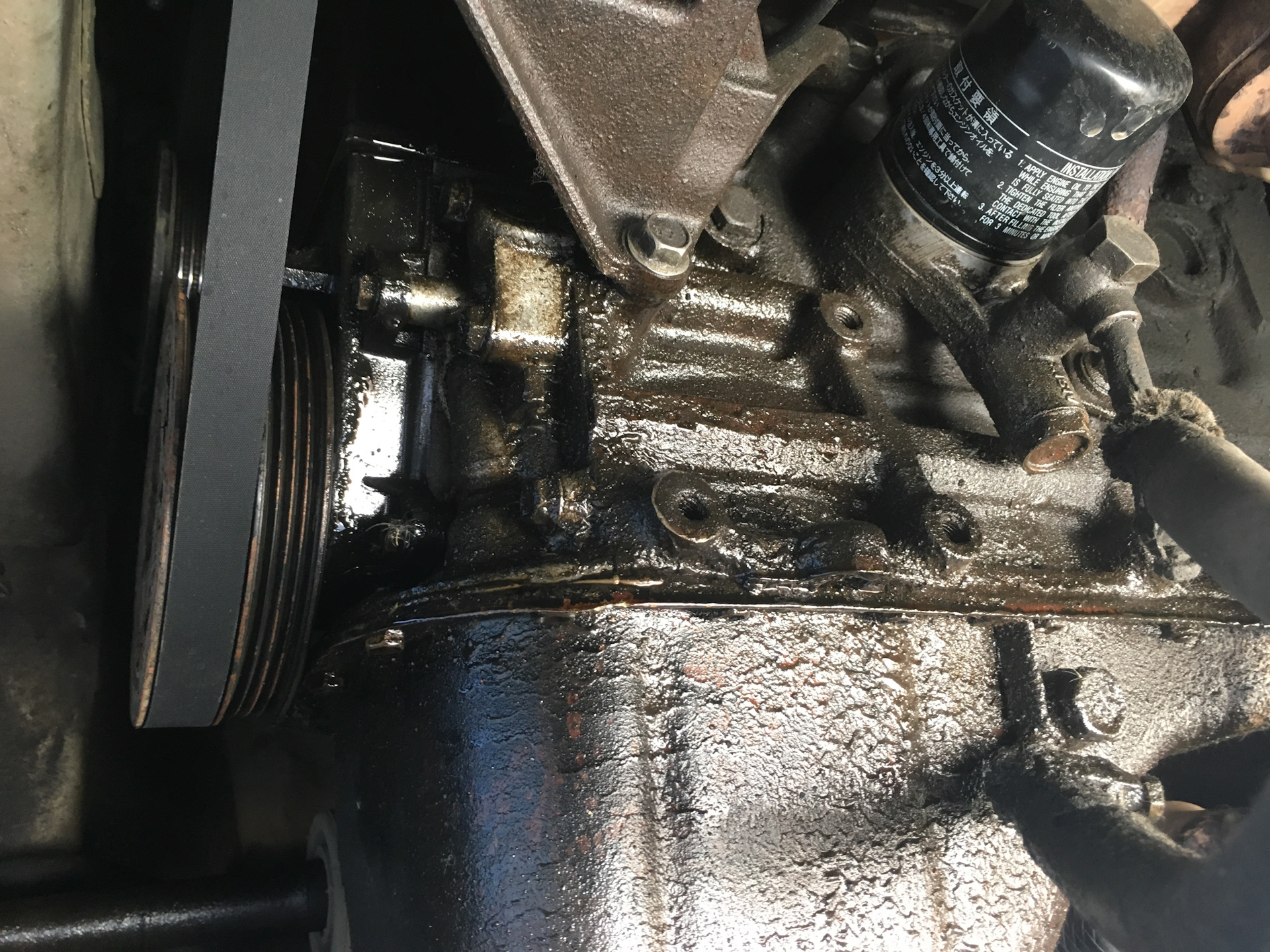

Лезем смотреть, откуда же течёт. Очень неудобно пытаться найти течь — весь двигатель замазан мазутом и "кажется", что течёт отовсюду. Снимаем генератор, правую подушку двигателя, кожухи ремня ГРМ, сам ремень, шкив коленвала и наблюдаем картину.

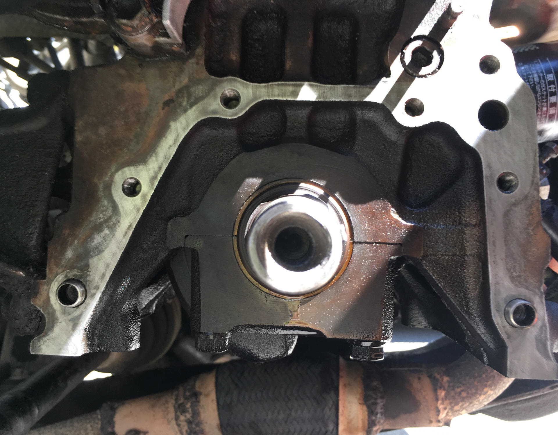

Полчасика работы с бензином — стало более-менее. Частично собираем всё назад, не устанавливая кожухи ремня ГРМ. Заводим — течёт рекой из-под сальника коленвала. Снимаем сальник — сам он в порядке, а вот пружина, обжимающая его внутренний обод — слетела. Почему она слетела — загадка. Ставим пружину на место — всё ещё течёт, но уже меньше. А ещё течёт сверху, со стороны сальника распредвала. А ещё с водяной помпы капает антифриз. А ещё течёт поддон двигателя… заказываем новые прокладки и топаем в магазин за высокотемпературным герметиком.

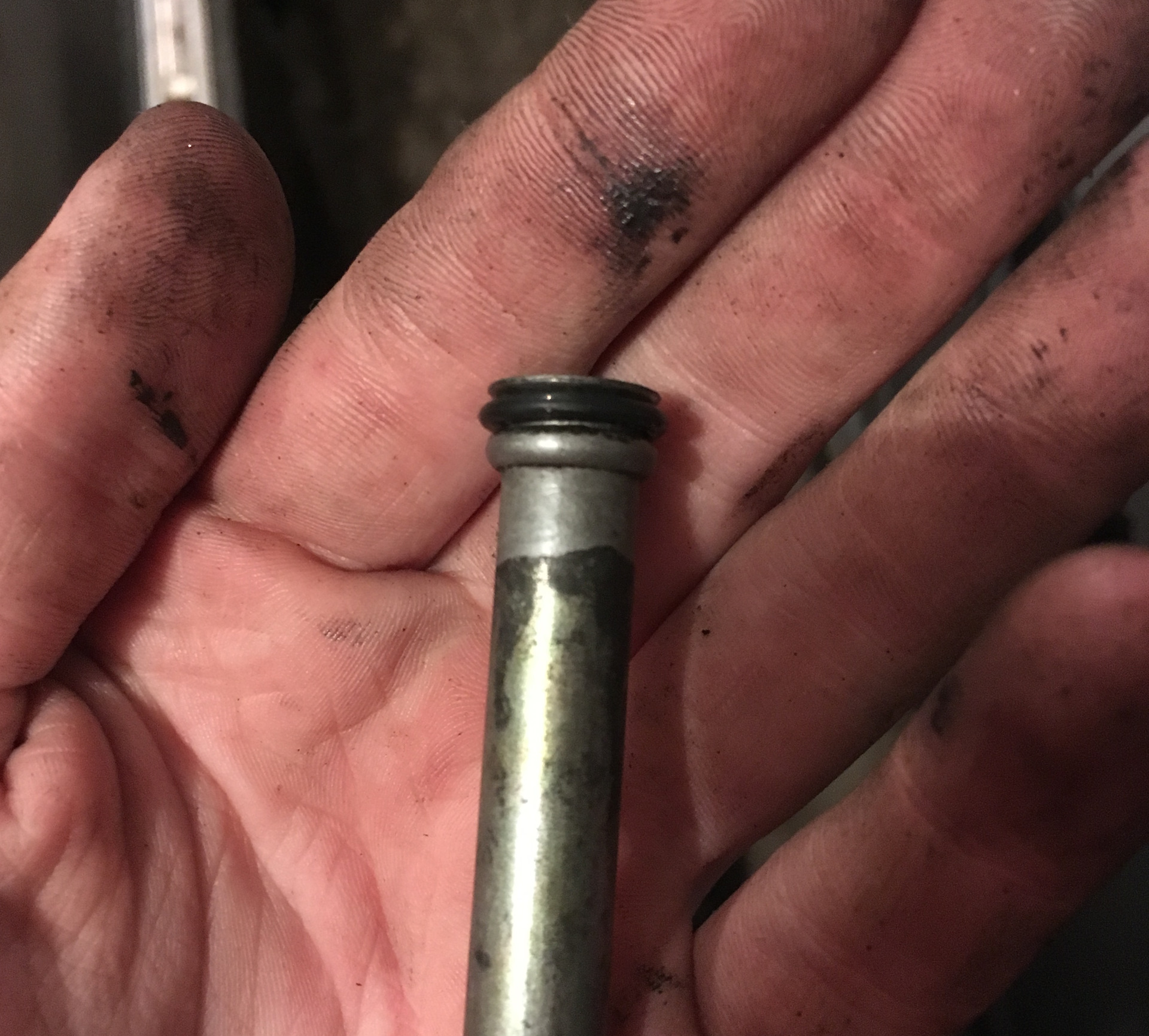

Не забываем про трубу, в которую вставляется масляный щуп. Труба в месте соединения с масляным насосом имеет маленькую прокладку, через которую тоже может течь масло.

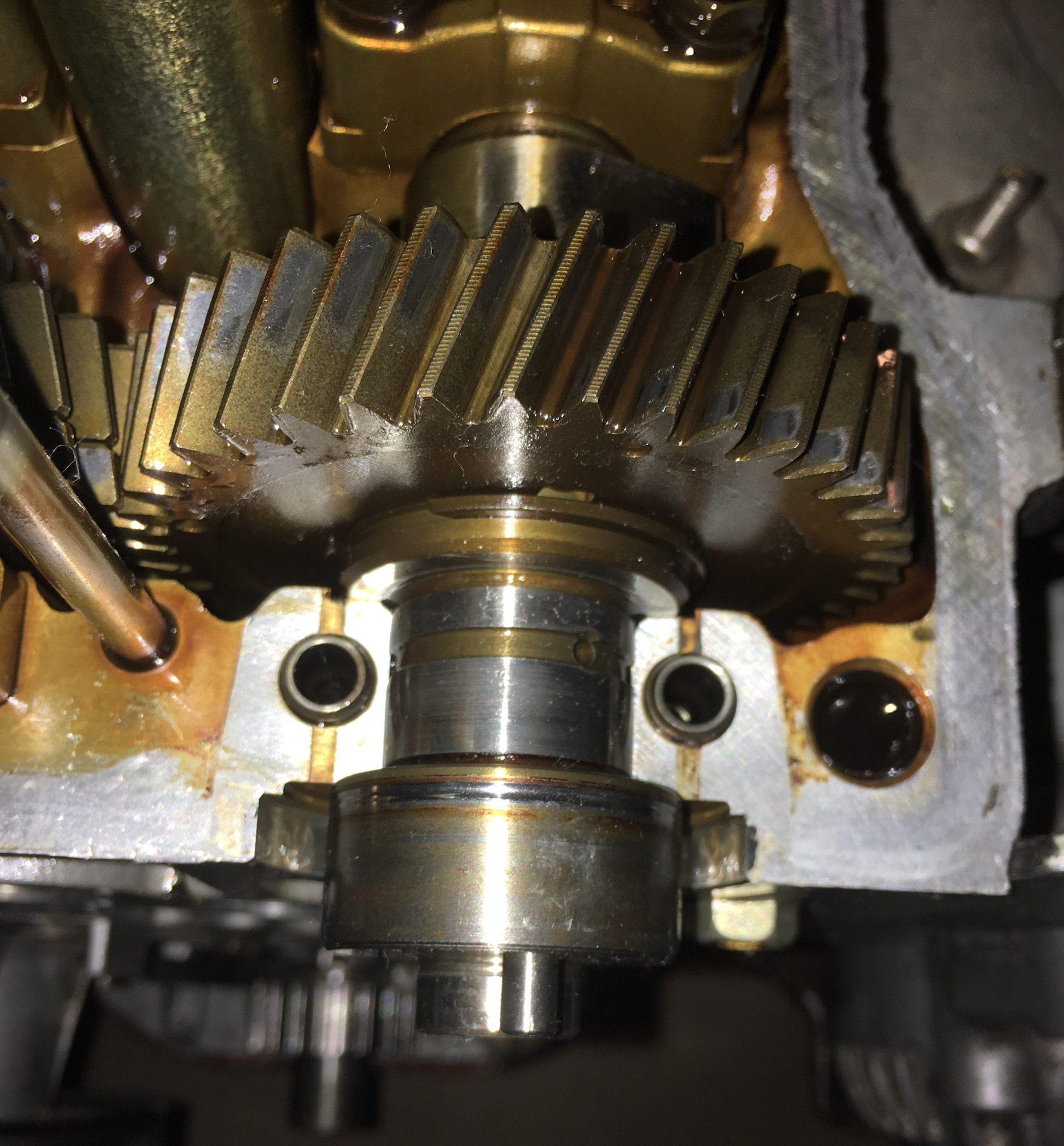

С нижней частью двигателя работы завершены, переходим к верхней. Вроде как масло текло с сальника распредвала. Снимаем шестерню распредвала и меняем сальник. Частично собираем всё на место, заливаем масло и запускаем двигатель. С поддона не течёт, с масляного насоса тоже, с сальника коленвала — тоже, водяная помпа сухая. Но шестерня распредвала в масле!

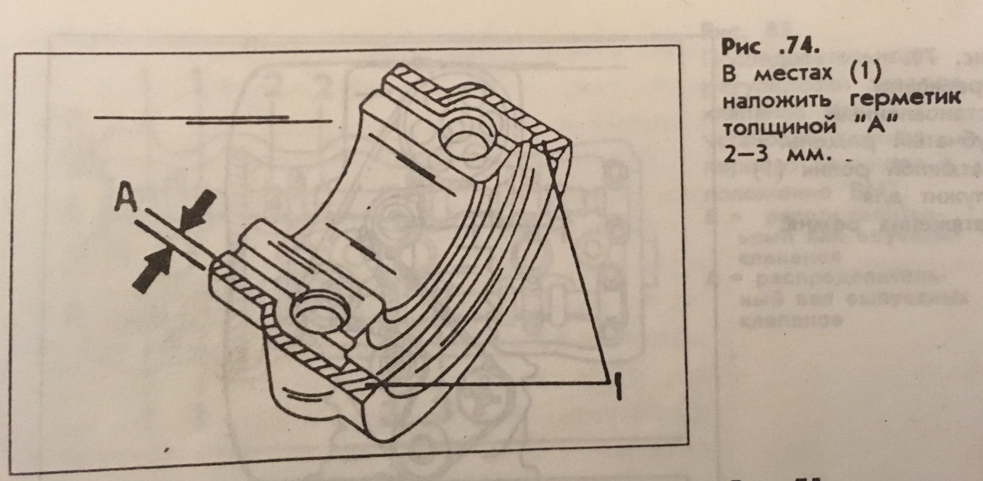

Видимо течёт прокладка клапанной крышки — снимаю прокладку, обезжириваю её и её посадочное место, ставлю всё на место. Вытираю шестерню и завожу двигатель — опять течёт, но в этот раз вроде не прокладка. Что в двигателе 4A-FE может течь, находясь выше сальника распредвала и ниже клапанной крышки? Крышка распредвала, закрывающая его сверху в месте, где он соприкасается с блоком цилиндров!
Стоит отметить, что наносить герметик на эту крышку стоит только так, как указано на картинке выше — канавки по центру посадочного места являются масляными каналами и герметик применять там нельзя.
