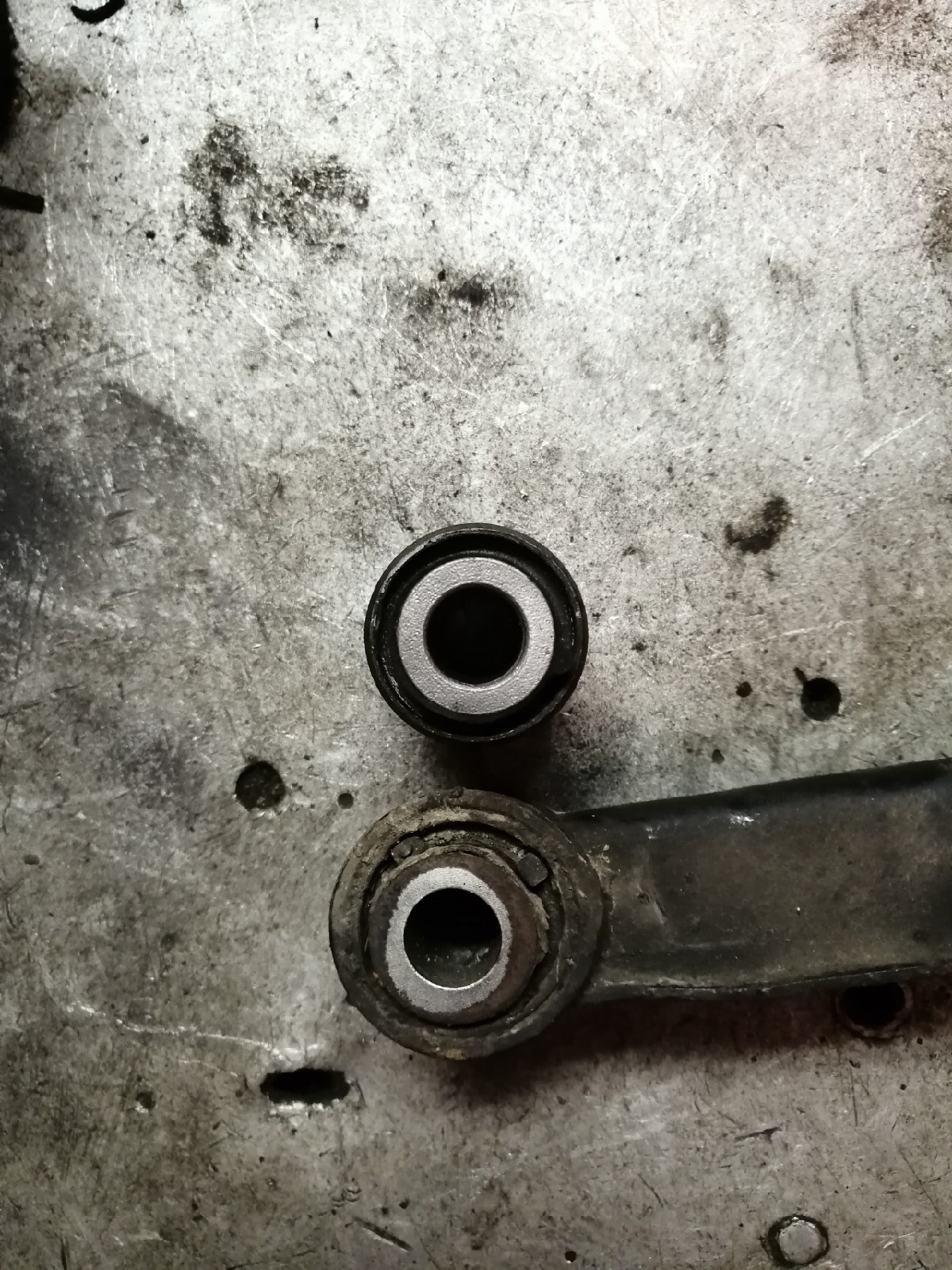

Друг проводивший диагностику подвески в последний раз обнаружил то, чего не увидел я — порванный сайлентблок верхнего короткого рычага со стороны подрамника. Я купил LYNX C9500 на замену.
Перед снятием рычага пролил болты проникающей смазкой, но сорвать болты получилось только метровым ломом. Мне кажется, что задние рычаги на этой машине еще никто не трогал с завода. Попутно обнаружил, что в таком же плохом состоянии были сайлентблоки у развальных рычагов. Заказал на замену оставшиеся 3 сайлентблока верхних рычагов со стороны подрамника.
Самостоятельно извлечь сайлентблок из рычага с помощью тисков у меня не вышло. Решил обратиться на сервис с прессом. Но и с помощью пресса процесс не увенчался успехом. Родной сайлент спокойно выдерживал нагрузку в несколько тонн. Пришлось сначала вырубать центральную втулку, потом зубилом рубить внешнюю обойму и только после выбивать остатки. Новый сайлент встал на место без проблем. Вооружившись таким варварским опытом остальные три рычага я обслуживал уже сам в гараже этим же способом.
