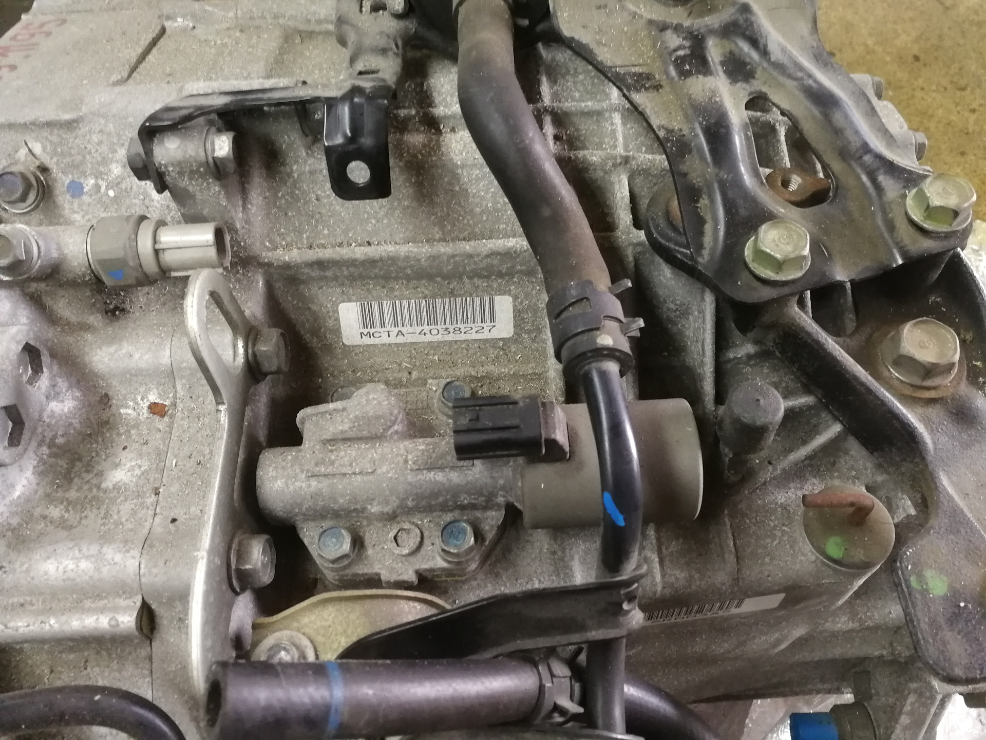

Всем привет, почти месяц ходил пешком. Ждал пока придет коробка с Находки. Заказывал у Макса тут vk.com/realrazbor с пробегом 77 т.км. Ожидание затянулось еще и из-за ужасных погодных условий в Сибири и на Дальнем Востоке. Если кому интересно, то симптомы моей умирающей коробки были такие. Плохо скидывала скорость при сьеде с горки например, жестко переключалась в режиме P-R-N-D. Чувстовались пинки. Ну и самое главное -жесткие провалы при резком ускорении. При тихой спокойной езде все было норм. Были варианты заменить на автомат от одиссея или от сарая (MFKA и MGTA соответсвенно). Но решил не заморачивать себе голову. Маркировка новой.
Скинули старую
Пока ждал заказал сальники и масла:
91207-P7Z-003- первичный вал
91302-RNA-003 — колечко там же к первичному валу на бублик
91206-RCT-003 на правую полуось
91205-P0X-005 на левую полуось
91214-PWA-003 задний сальник коленвала
25430-PLR-003 фильтр Акпп
082009008 масло акпп ( вошло ровно 5 литров)
082069002 масло в гур (3 банки) одна осталась
Также пока была снята коробка обслужил стартер (поменяли щетки и подточили якорь) и поменял сайлентблоки передних нижних рычагов на VTR.
HO0115R VTR — 2шт
HO0106R VTR — 2шт
HO0116R VTR — 2 шт
Кстати, не рекомендую данные сайленты. Не понравились по качеству, но посмотрим сколько проедут. Теперь счастлив как удав, езжу и радуюсь новой коробке. Фотоотчета не делал, совсем позабыл. Всем втека.
