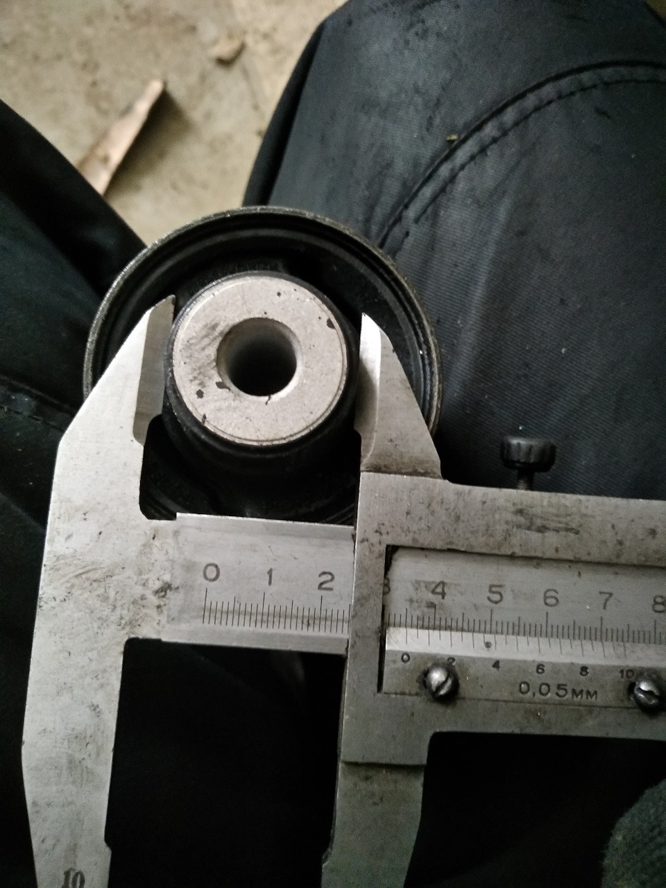

Поездив какое-то время со скрипом на неровностях в задней подвеске назрела необходимость замены. Поискав в интернете отзывы об аналогах, было принято решение об установке оригинала 55160-1R000, т.к. аналог долго не ходит и разница не так уж и велика, а если покупать в России, а не в Беларуси, так и вовсе никакой.

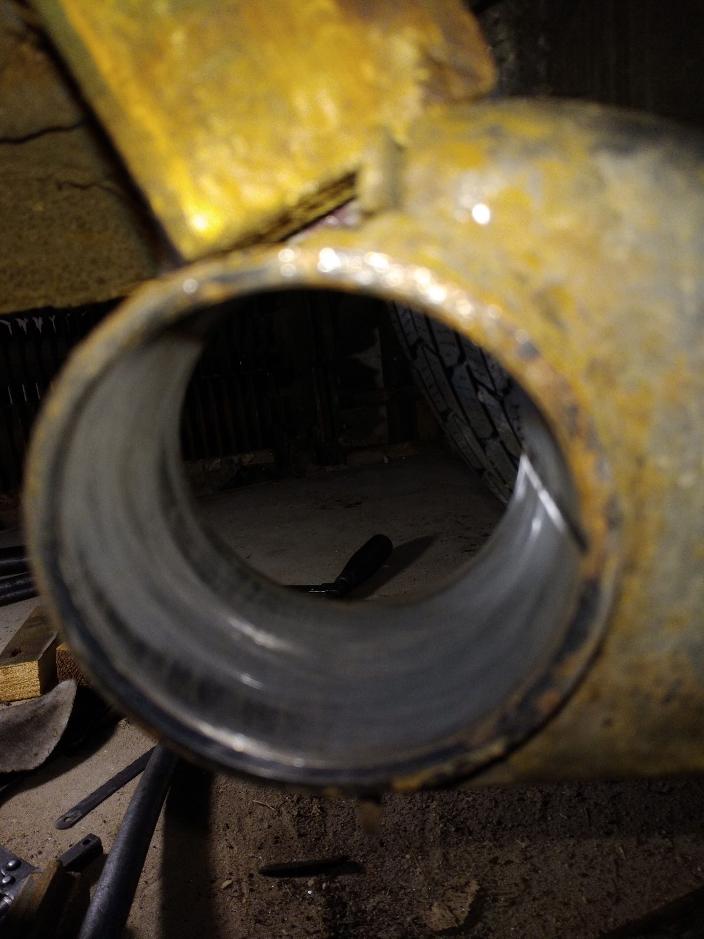

3. Тут начинаются проблемы… Мой самодельный импровизированный съемник не смог сорвать с места сайлент-блок. Кстати, внутренние втулки на двух сторонах оторвались от резины — это и было причиной скрипа, а так резина была в достойном состоянии. Повозившись какое-то время и вдоволь устав от этого, попробовал с помощью наставки и кувалды выбить — результата "0". Тогда решил разрезать ножевкой резину и обойму сайлента. И дело сдвинулось.
4. Далее берем новый сайлент и с помощью шпильки диаметром на 12 мм и мелкой резьбой (шпилька крепления ГБЦ от трактора Т-25) задавливаем сайлент-блок на место. Идет очень туго.
5. Та же процедура и со второй стороны, но уже сразу резал ножевкой.

8. Опускаем машину на колеса и несколько раз раскачиваем ее вверх-вниз, в этот момент слышно как проворачивается внутренняя втулка сайлента, если этого не сделать, резина сайлента будет находиться в обычном положении автомобиля в напряжении, что приведет к быстрому выходу из строя новых сайлент-блоков.
9. Зажимаем болты крепления балки и наслаждаемся тишиной в салоне. После замены, проехал более 15 тыс. км, проблем нет.
Дополнительно сделал фотографии с замерами сайлент-блоков, возможно кому-нибудь пригодится для изготовления съемника.

Привет понимаю что поздно но всеж, а диаметр самого сайлент блока не измерял?
Привет, нет, не измерял наружний диаметр. Думаю в интернете есть чертеж с размером
