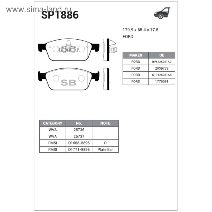

У вас в конце опечатка, где написано, что SP1882 заменены на SP1886. Колодки SP1886, совсем другой формы и идут на форды.
