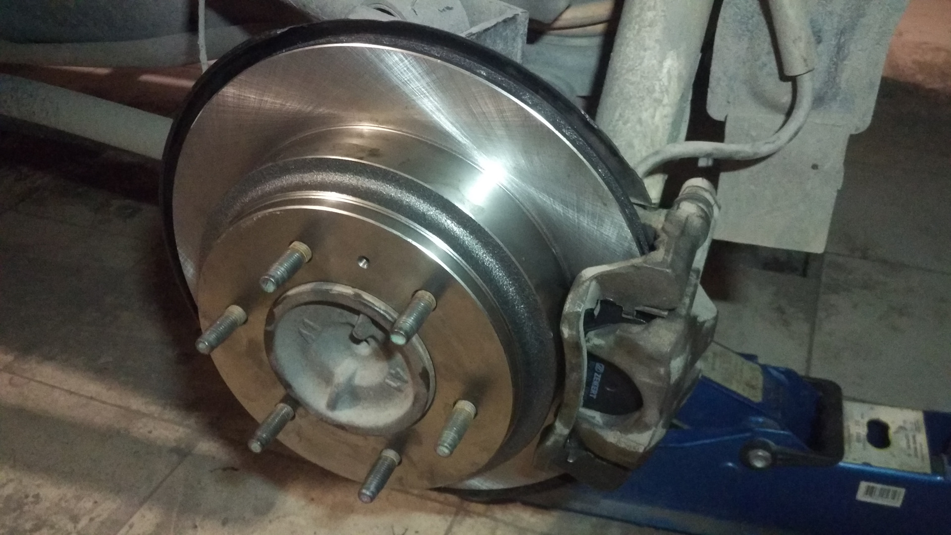

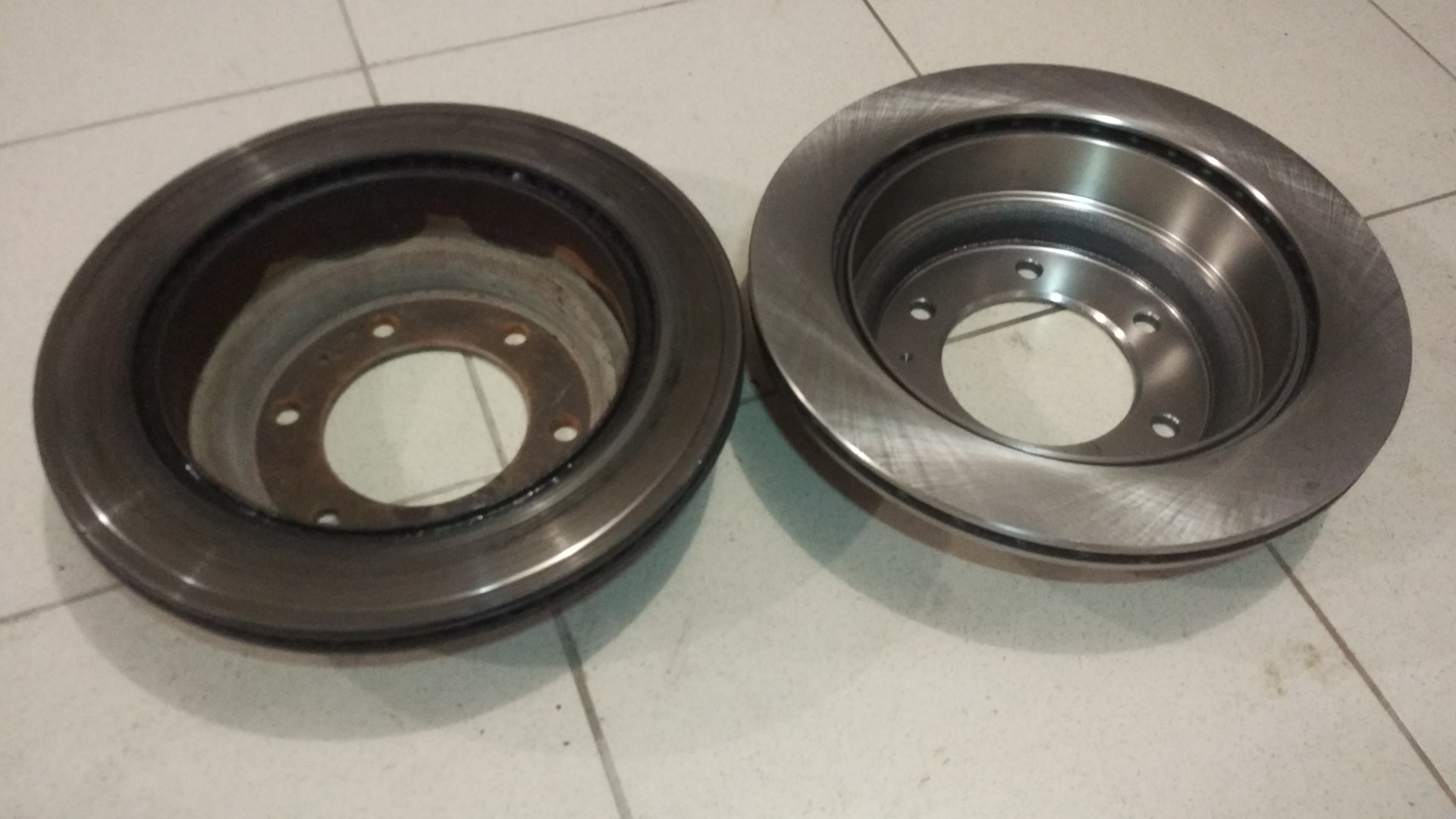

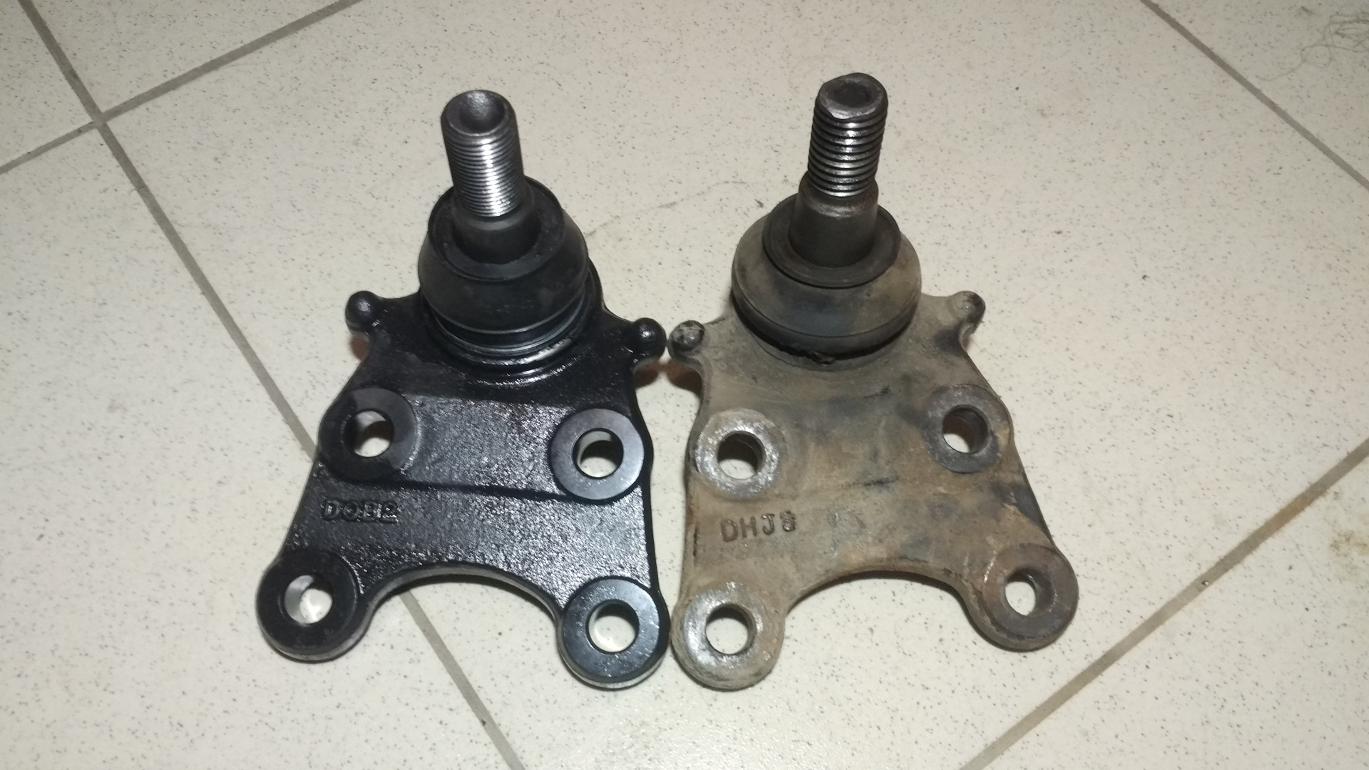

Пробег моего трейла недавно перевалил за 100 тыс. км. Потребовали замены правая нижняя шаровая и оба рулевых наконечника, все это было родным, установленным на заводе. Задний левый тормозной диск был изрядно потрепан моей поездкой без ступичного подшипника, имел очень неравномерную выработку на внутренней плоскости и также требовал замены. Удалось подобрать аналог от "нашего любимого" isuzu trooper :)

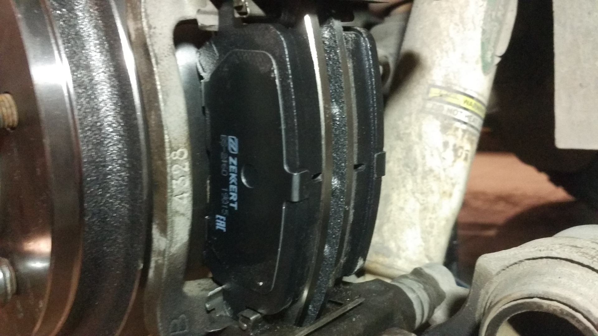

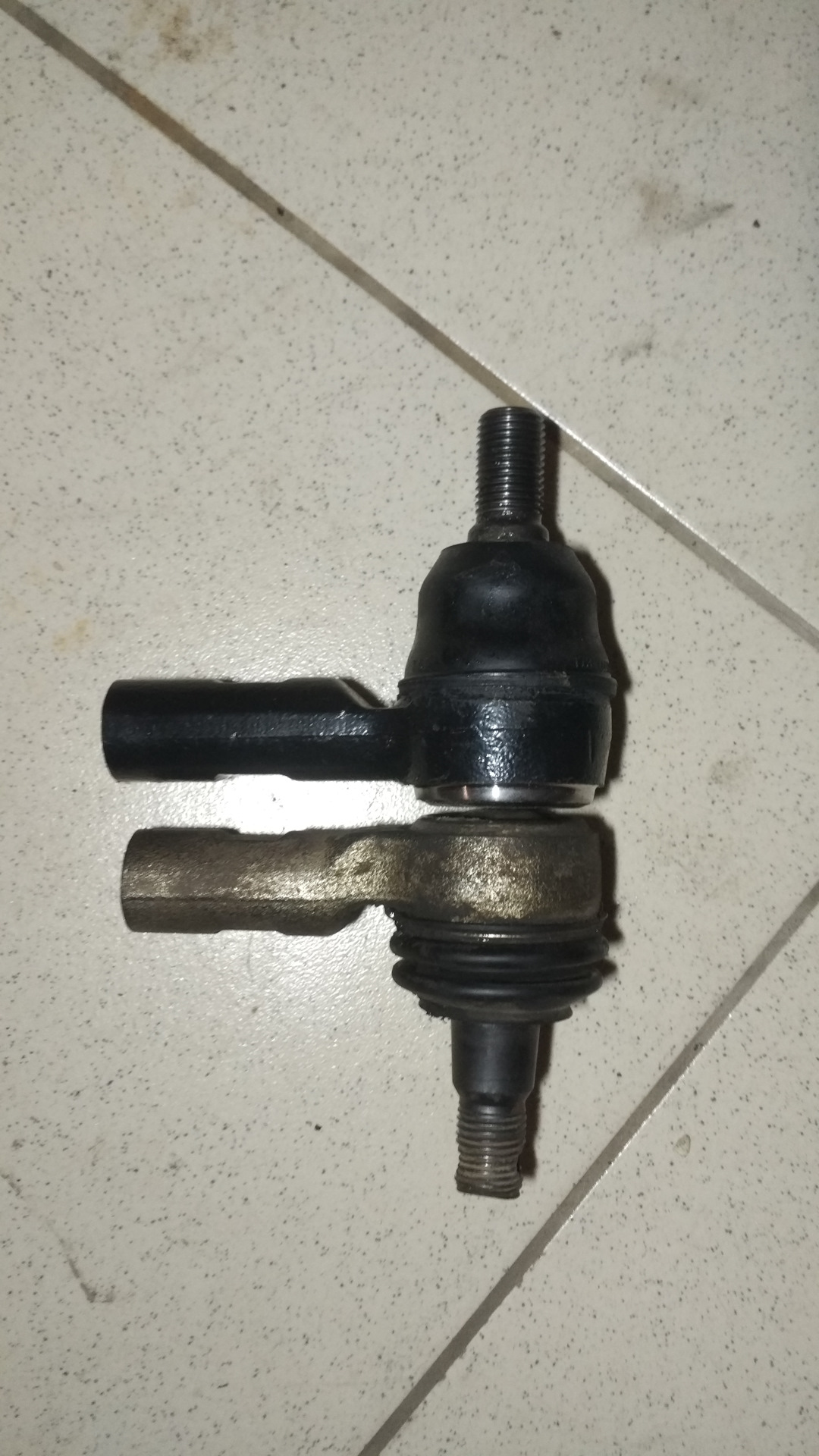

Итак запчасти: рулевой наконечник (2 шт.) — CTR CEIS-25, шаровая нижнего рычага — CTR CBIS-13, диск тормозной задний — Zekkert BS-5103, колодки тормозные задние (для нового диска) — Zekkert BS-2160.

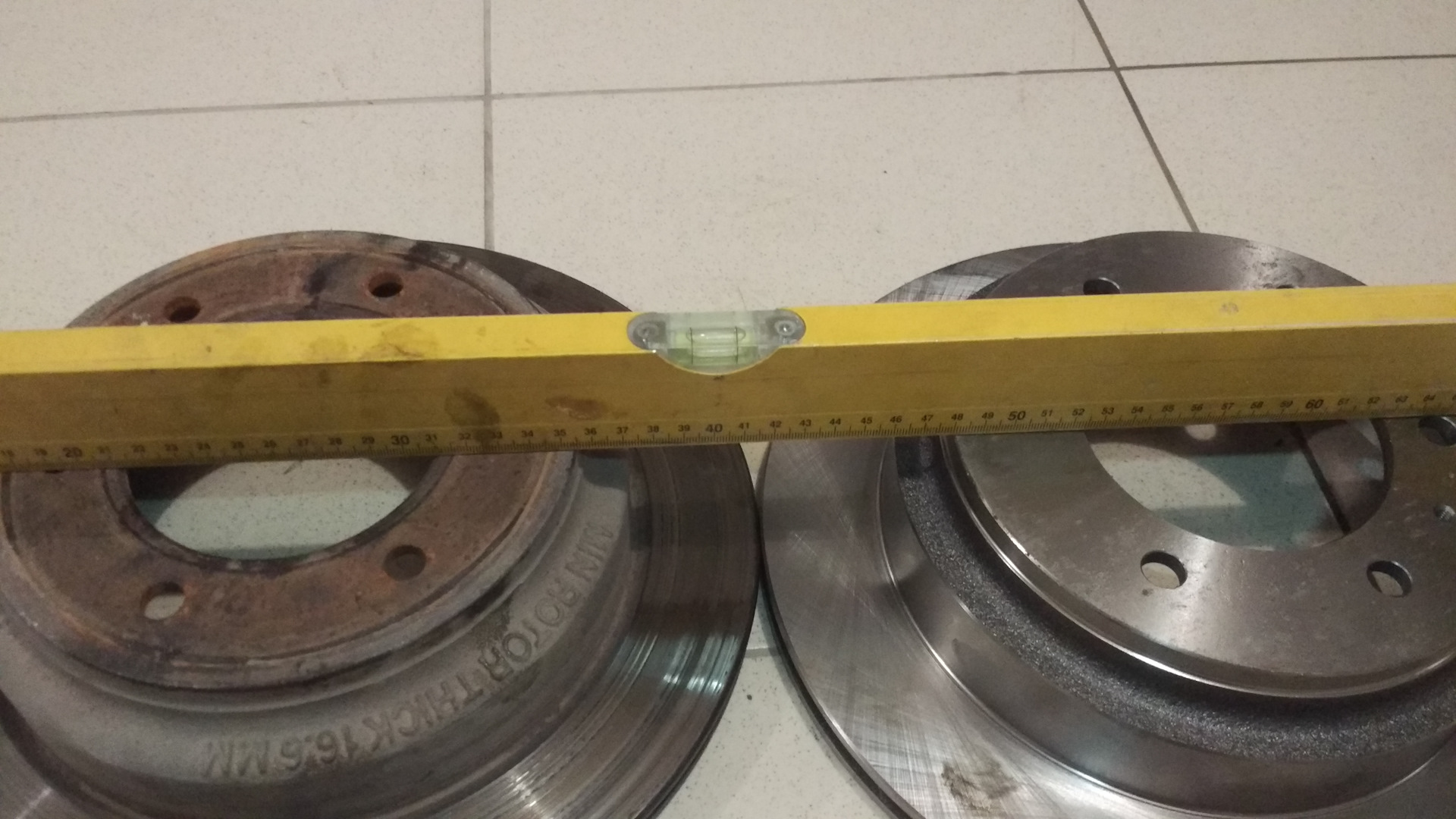

Тормозной диск по "паспортным" размерам должен быть меньше нашего в диаметре на 5мм, другие размеры идентичны. Тормозные колодки встали точно так же как на родной.
Рулевые наконечники так же идентичны по всем размерам, но "тело", куда вкручивается рулевая тяга, длиннее родного на 4мм.
Нижнюю шаровую менять очень не удобно, нужно вытаскивать ШРУС из цапфы…

Здравствуйте. Подскажите, как проходит эксплуатация задних дисков от isuzu? Из-за уменьшения площади торможения тормозить хуже не стало? Еще не примеряли родные колодки ручника?
С дисками от isuzu все нормально. Уменьшения площади торможения никакого нет. Колодка лежит на диске всей поверхностью. Размеры барабана для ручного тормоза идентичны, но специально к ним я колодки не примерял, т.к. оба троса ручника у меня оторваны и механизмы ручного тормоза демонтированы. Эту проблему нужно решать, но хочется уйти от стандартного барабанного ручника…
