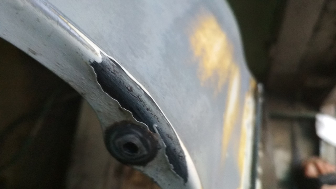

Итак, мы имеем некропороги на некротачке. Что же делать?
Глаза боятся, а руки набирают знакомых сварщиков.

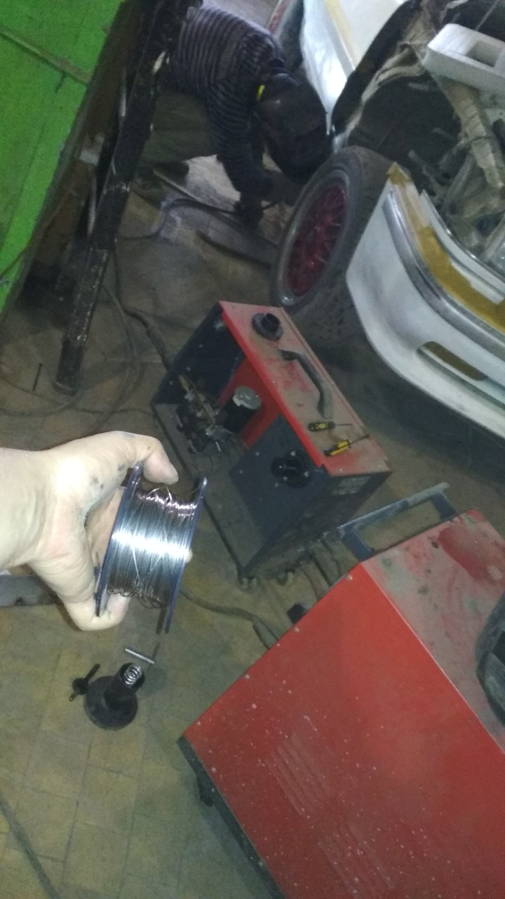

1. ТОЛКОВЫЙ сварщик с опытом сварки ПО МАШИНЕ(свои нюансы).
2. Сварочное оборудование позволяющие варить тонкий металл.

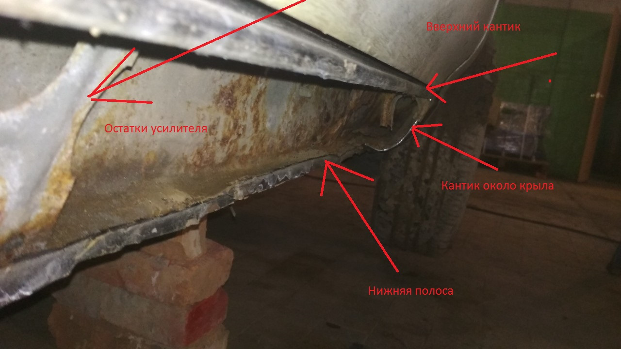

3. Внешняя часть порога

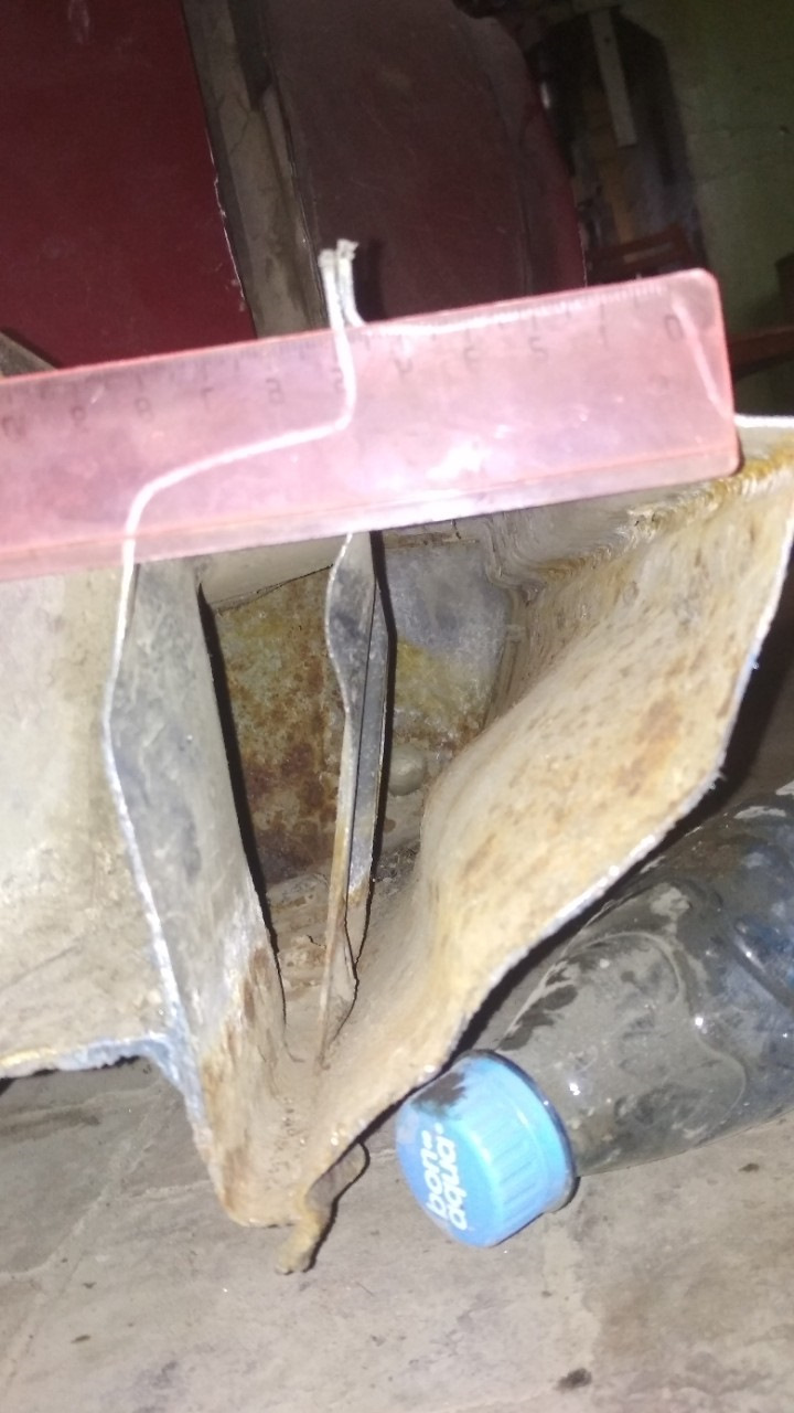

Вот так выглядит порог марка в разрезе. Кстати, удивительная вещь — усилитель(средняя часть) выполнен не во всю длину, а состоит из 4х разрывающихся сегментов, в крыле, ближе к колесам и средняя стойка. Я когда вскрыл свой — подумал, что украли или сгнил).

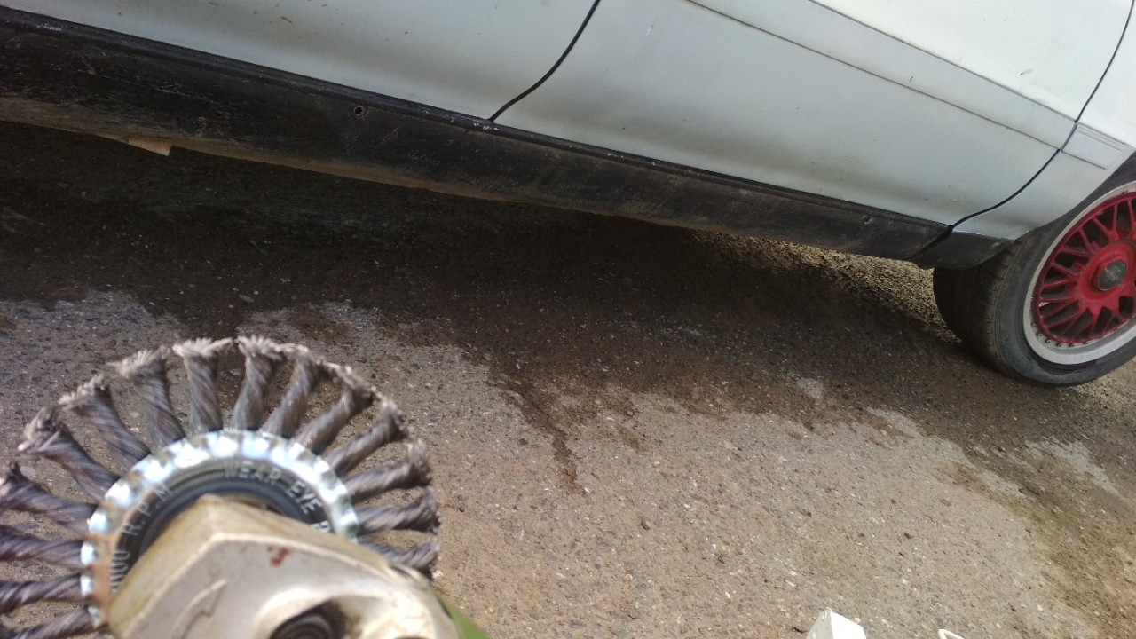

1. Берем болгарку с корщеткой. И говорим: "п.зда вам пороги е…ные!"
Чистим и смотрим вообще состояние. Если меняем, заливаем кислотным грунтом, сверху акрилом и катаемся пока не накопим бабки на расходники и не найдём сварщика и металяшки.

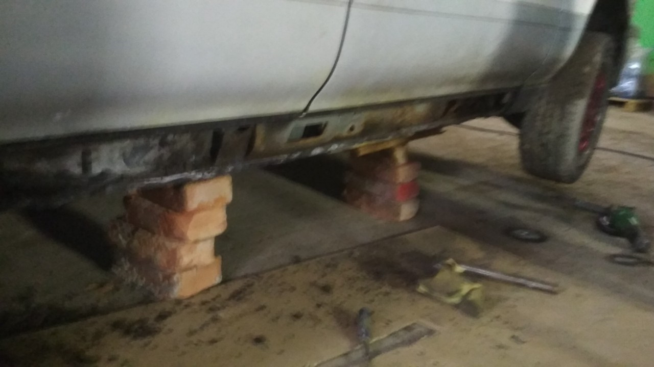

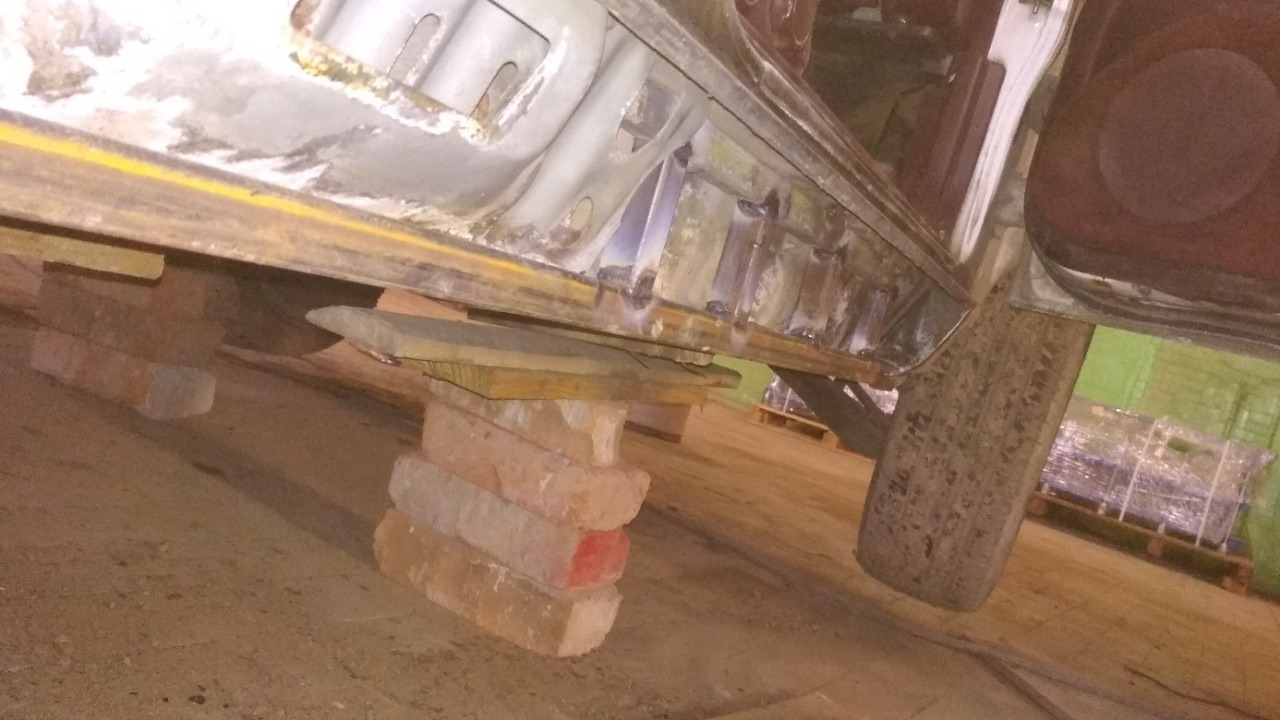

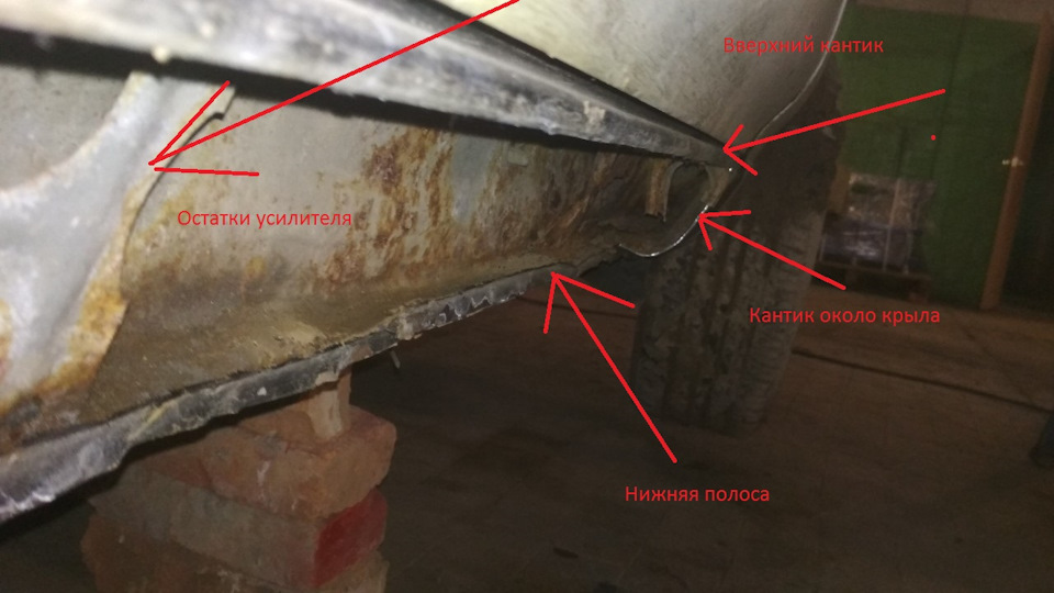

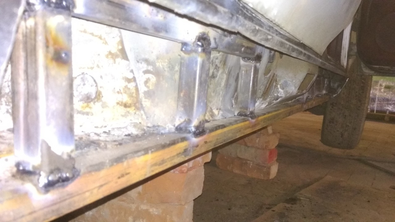

2. Машину нужно поставить на салазки или кирпичи, чтобы у сварщика был нормальный доступ и обзор. Машина ставится на лонжероны, это такие квадратные жырные, как твоя бывшая, металяшки, торчащие снизу кузова, чуть ближе к середине чем сами пороги. Ставить на ровную поверхность. Совсем на ровную. И кирпичи тоже ровные. Чтоб не шаталась. Акум отсоединить.

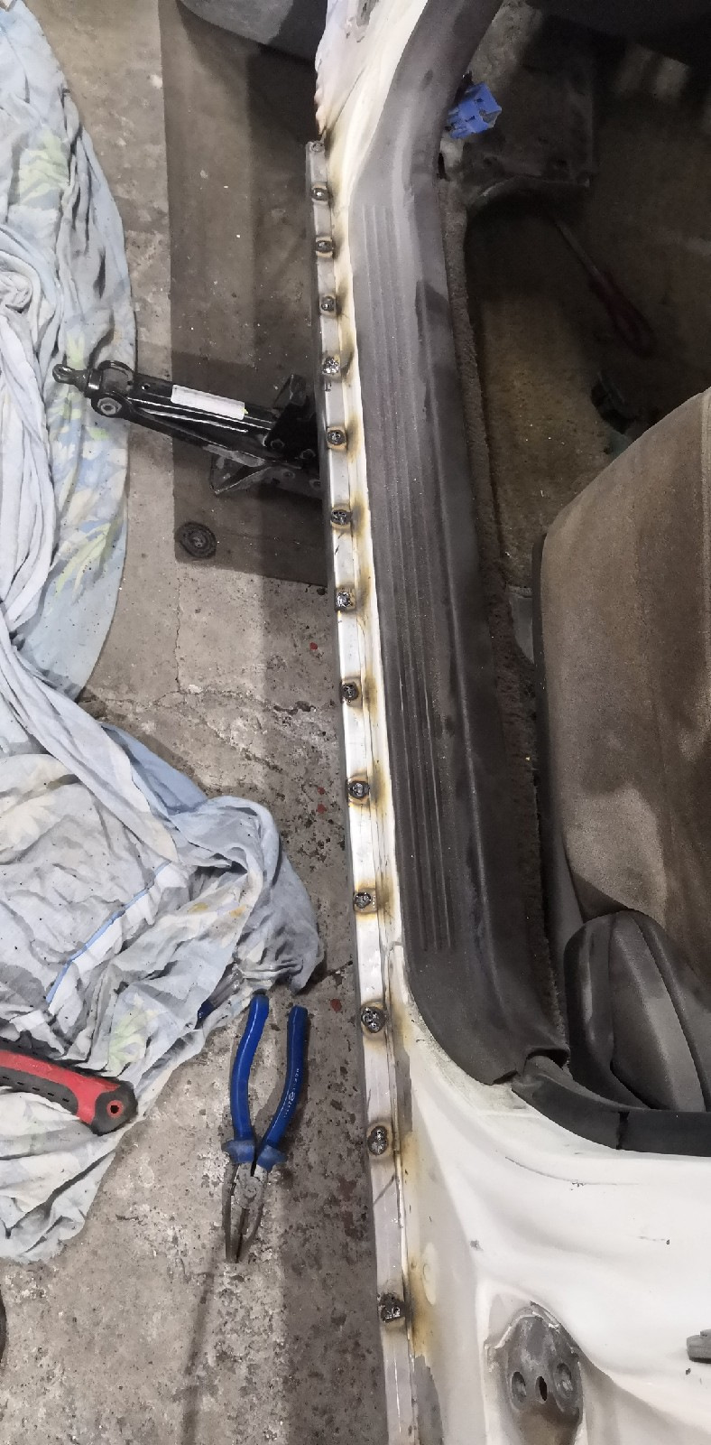

3. Аккуратно удаляем внешнюю часть порога.
Внимание. Нюанс. Нижнюю полоску внутренней части, мы отставляем, просто выправляем её. К ней мы будем приваривать всё остальное. Верхний кантик, на который ещё ложится хромированная полоска, который идет сразу под дверьми мы оставляем — мы не сможем вывести новый порог так же ровно, как он уже стоит с завода. Перед крыло оставляем часть порога длинной в сантиметр — к ней мы будем подгоняться.

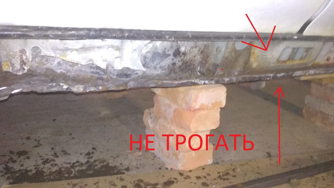

Усилитель в середине, если он не превратился в труху НЕ ТРОГАТЬ. Это сложная трёхслойная конструкция держит всю середину машины, вы её не сможете воссоздать! Она там не просто так стоит. Но если ей кранты — вырезайте и делайте там побольше усиления.

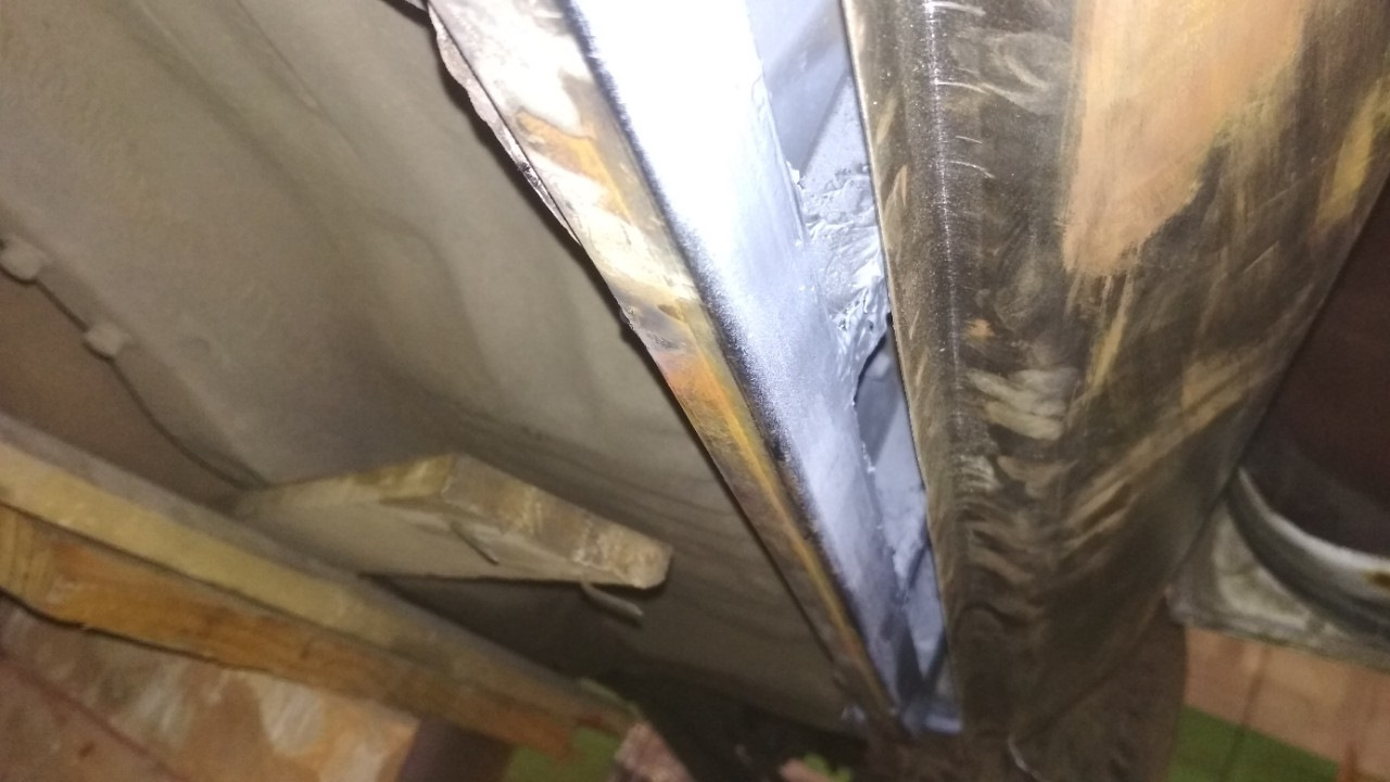

4. Чистим ржу щеткой, наносим уничтожитель ржавчины, ждем, промываем водой с содой, снова чистим и так далее.

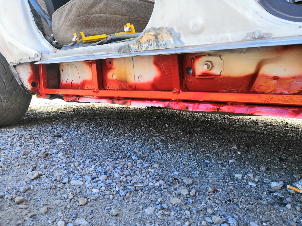

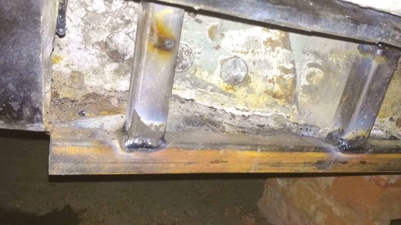

5. Начинаем варить "усилитель". Тут всё просто. Изготавливаем две секции из профиля, которые покроют всю поверхность коробка до усилителя средней стойки. Привариваем конструкцию к верху короба, к стенке короба и к "поддомкратной полосе", в уровень с ней.
Я допустил ошибку, зафигачив сплошной профиль вниз, он упёрся в усилитель центральной стойки и скосился, в итоге сзади профиль выпирает из поддомкратной полосы и создает палево). Так делать не надо.
Альтернативный вариант без центральной стойки.

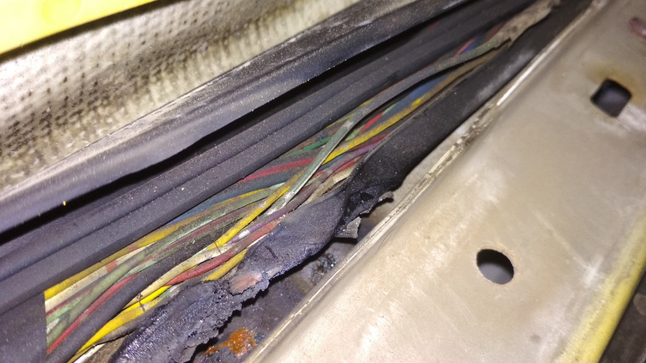

Изготовить конструкцию по чертежам и вварить её как я хотел не выйдет, нужно варить по месту, где меньше ржавчины. Лучше не поленится, снять двери и достать внутреннюю проводку, чтоб не вышло как у меня.
Зато сварщик проварил, кек. "Ответственный сварщик" как говорил прошлый владелец про разваренные передние рычаги.

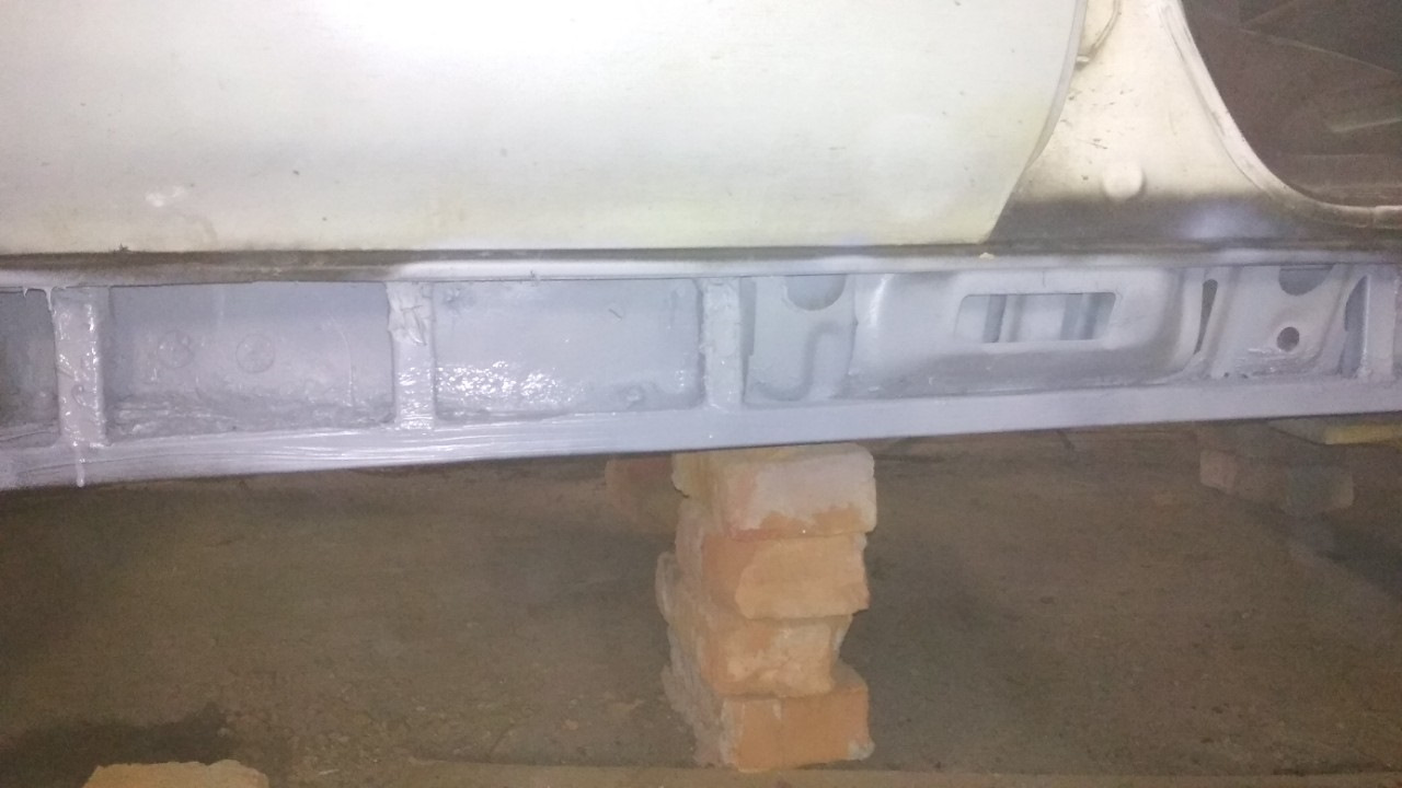

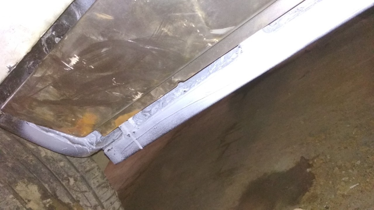

После сварки сразу же наносим сварочный герметик на швы, наносим риску скотч брайтом (трём), трём и наносим кислотный грунт (риску скотчбрайта выбрать в соответствии с инструкцией к грунту. Ждём пока высохнет, по инструкции опять же, наносим акриловый грунт, который будет защищать наш антикор и разделит слои антикорозийного антикора. Ждём пока высохнет, затем наносим эпоксидный грунт.
Без качественного антикора эти работы не имеют никакого смысла — сгниет через 2-3 года.

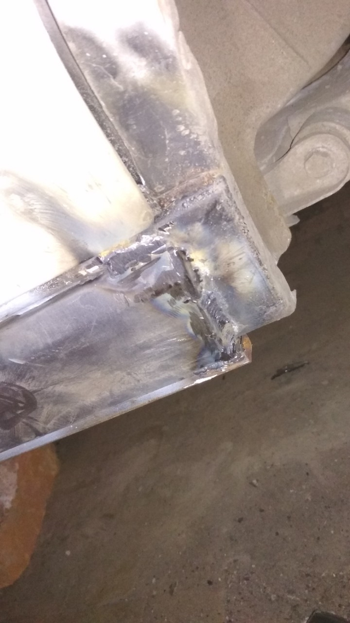

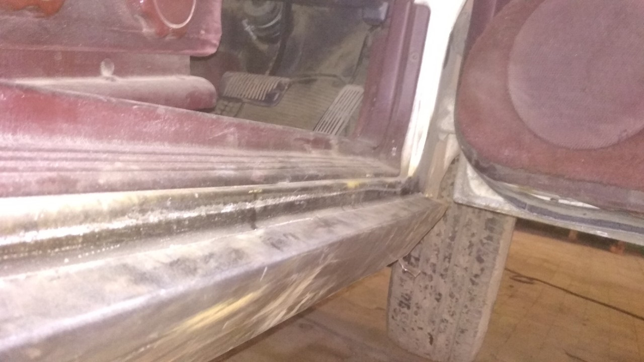

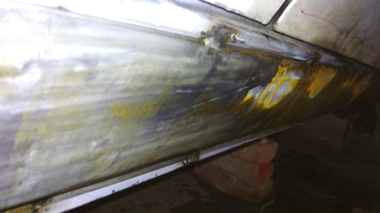

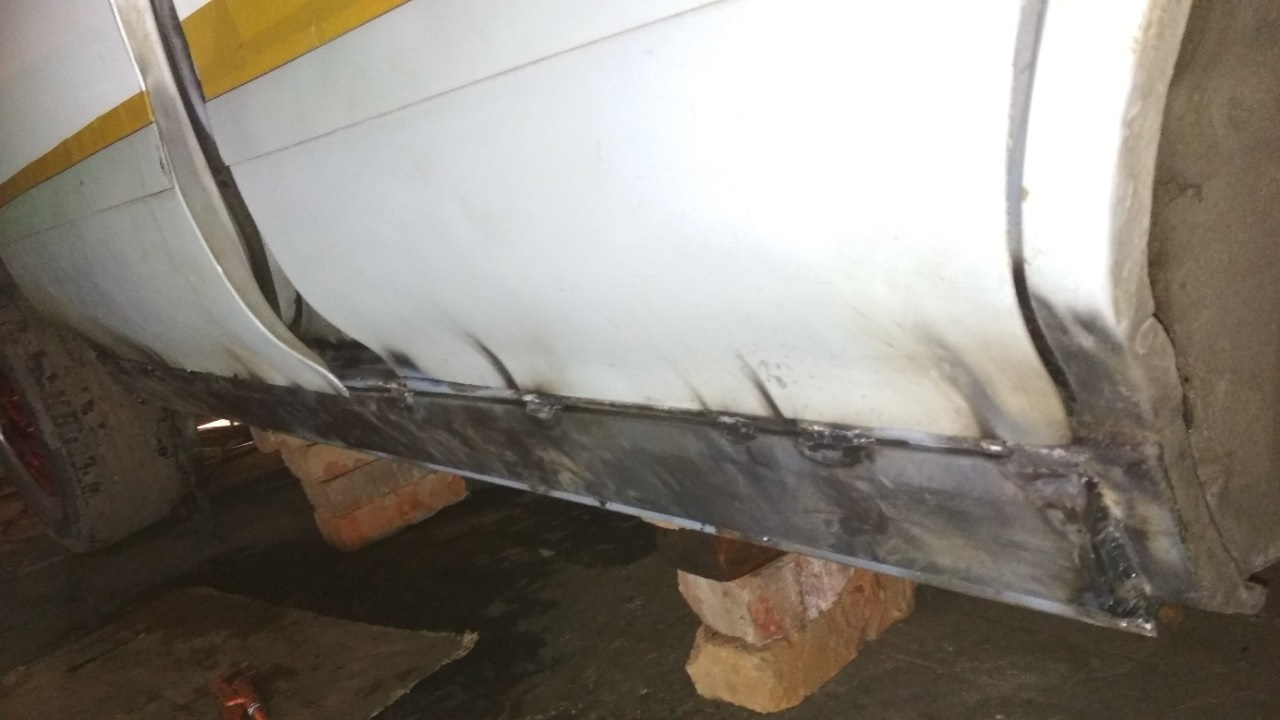

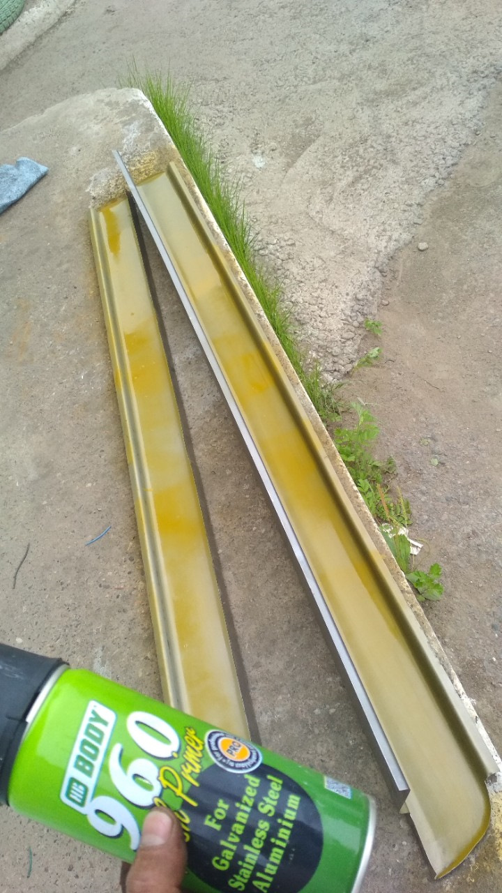

6. Варим внешнюю часть.

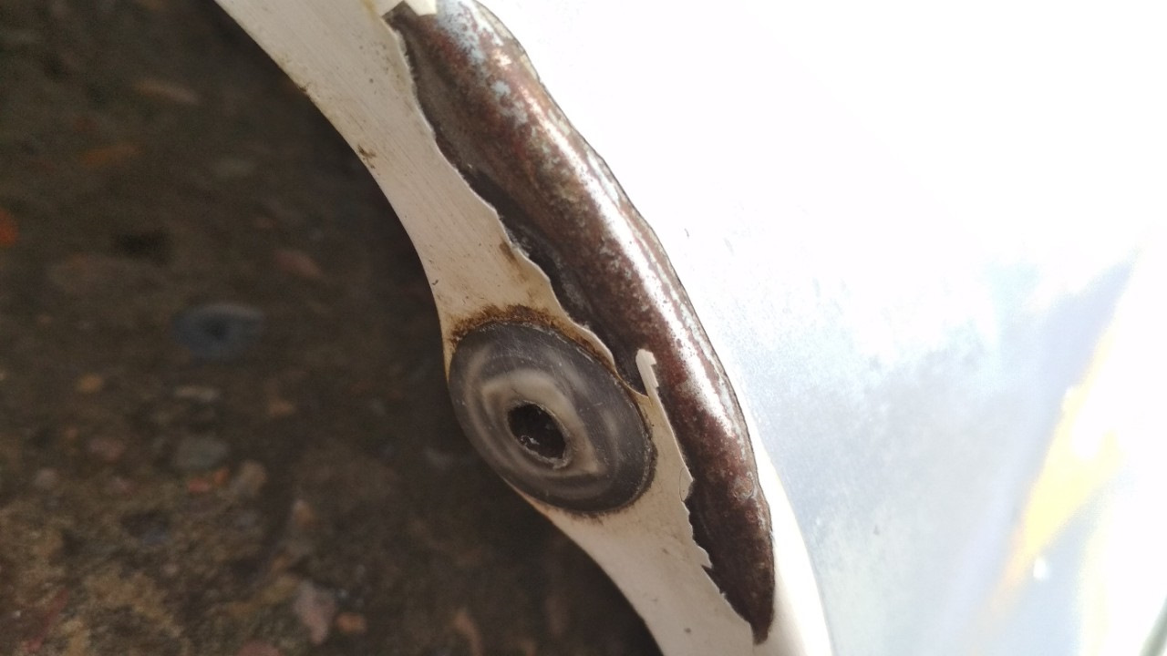

Отрезаем лишнее от волга порогов. Покрываем их кислотным грунтом. Офигеваем, что они уже начали цвести).
Прикидываем.
Накладка поверх и вбок, получится жырно и сутенерски.
Опираем заготовку на родной кантик, как я хотел.

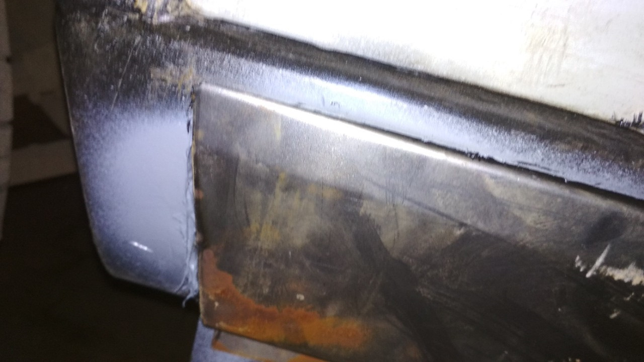

Косяк! Порог слишком короткий, внизу зазор в сантиметр. Я в панике
А так вообще какая-то задница

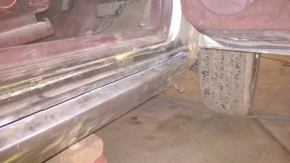

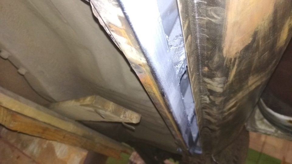

И наконец верный способ. Вставляем волгопорог в вырезанную дырку.
Идеально. Чутка подварить, зашпаклевать и будет терпимо.
Варить тут нужно полуавтоматом и тонкой нитью. Мой сварщик оказался слишком неопытным, проволока не такая, технологией он не владел.
А должно это было выглядеть так.
В конце прикидываем родной хромированный молдинг, сверлим под него дырки, можно даже заморочиться и сделать заводские отверстия под заводские пластмаски. Молдинг важен, он дает + 100 к внешнему виду, выравнивает визуально косяки по зазорам, ой не зря он тама стоит!

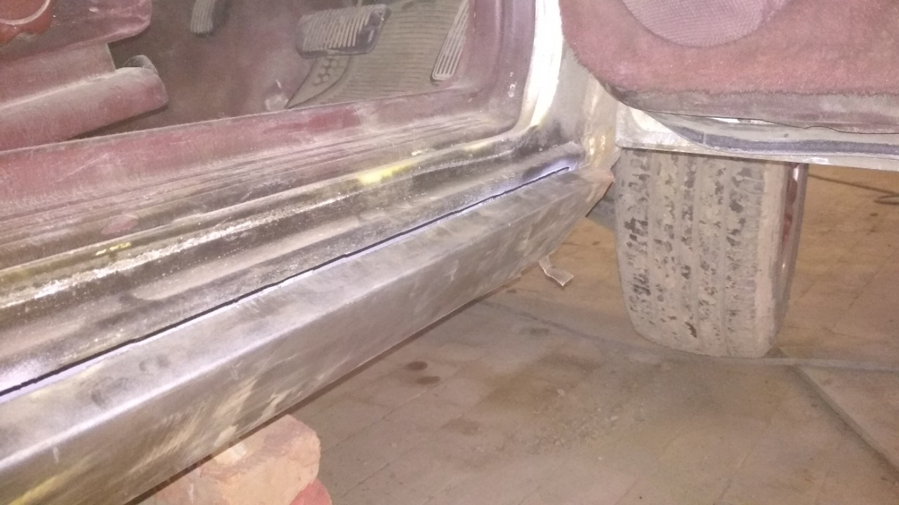

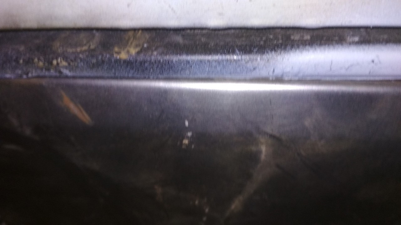

7. Антикор
Наносим риску. Чистим от пыли. Цинкуем батарейкой внешнюю часть. Погуглите на ютубе. Внезапно в тачке есть всё что нужно для нанесения цинка. И это работает.
Ржавый металл.
Металл после нанесения цинка.
Наносим герметик. Наносим кислотный грунт, и после высыхания акриловый. Ждём пока высохнет. Наносим риску, обезжириваем и шпатлюем в несколько этапов. Как шпаклевка высохнет, наносим на неё акриловый грунт, затем после высыхания — эпоксидный. Даём очень хорошо просушится эпоксидке и снова наносим сверху акрил. И затем антигравий.
8. Пока там был сварщик и все что нужно подлечили низ, арку и подварили трещину на морде, подготовил низ и облил.
Результат.
