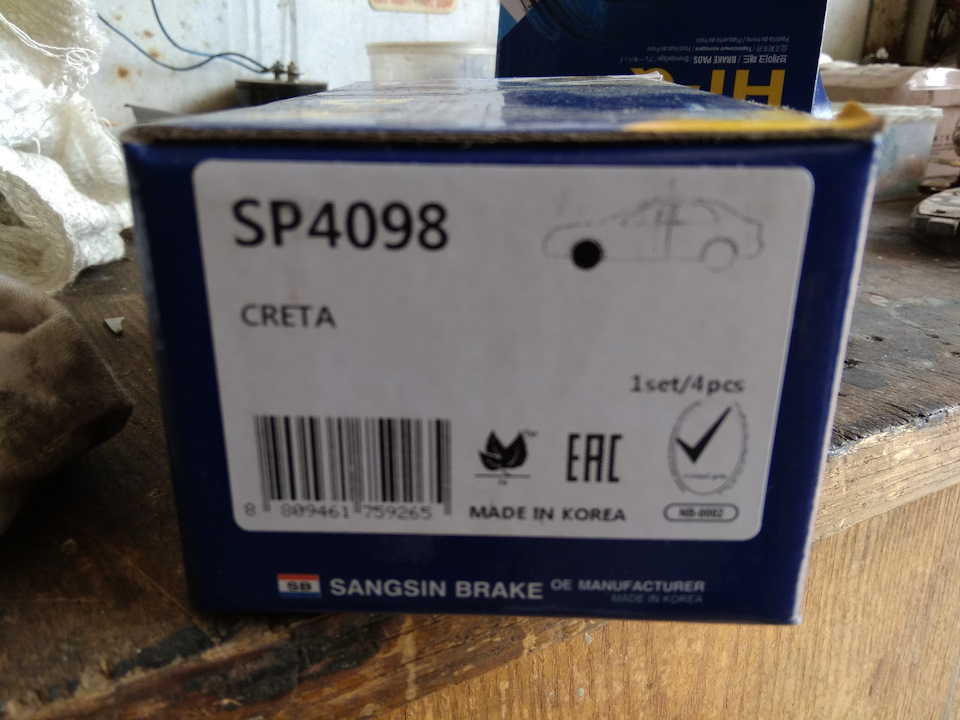

А теперь касательно подбора колодок. Заранее на всякий случай купил комплект передних и задних колодок Sangsin. Перед этим долго выбирал какие именно артикулы подойдут. В итоге заказал:
Передние SP4098
Задние SP1406
и в ходе ТО проверил, подойдут ли они. ИТОГ: оба артикула ПОДХОДЯТ на машины с двигателем 1.6. Для 2.0 утверждать со 100% уверенностью не буду.
Ну и фото для сравнения:
Итоги ТО.
Передних колодок осталось 6,5 мм (от начальных 11мм). Т.е должно хватить примерно до 45 тыс км.
Задних колодок осталось 8,5 мм (от начальных 9мм). Хватит до 100 тыс однозначно.
Выработка на переднем диске 0,4мм.
Выработка на заднем практически отсутствует.

Поставил такие, они слабее тормозят оригинала. Коэффициент трения у них СС, а у оригинала FF.
Что скажете по этим колодкам в сравнении со штатными? Тоже передние подошли к замене, подбираю колодки
Да, можно ставить. Каких либо отличий от оригинала в поведении я не заметил
Отверстия ближе расположены. Вмещаются пружинки?
Вмещаются
Как минимум накладываться друг на друга должны. По размерам они не могут встать как родные. Хоть бы одно фото кто выложил как становятся эти sp1406, а то только примерки все рассматривают.
Прежде чем заявлять, что они подходят, естественно додумался сравнить размеры положив колодки друг на друга. И еще их вставлял в суппорт
Я не про колрдки, а про разводные пружины колодок. Отверстия к которым расположены ближе к центру. А колодки там одинаковые это ежу понятно.
2 мм роли не сыграют

Развел демагогию… Люди покупают колодки и сверлят за 5 минут и не гу-гу. А тут все готовенькое. Просверлить всегда успеется

Спасибо, очень толково! Подскажите, кто-то ставил SP1406 на 2.0 4WD?
К сожаленю не знаю. Но колодки nibk один и тот же артикул бьется на все модели. Да и я склоняюсь, что колодки взаимозаменяемы

Подскажи подошли GP4098 на 2.0?
Традиционно вперёд ставят SP4098
Тут многие спрашивали, есть ли 1,6л колодки задние с отверстиями для скоб.Оказывается есть.
