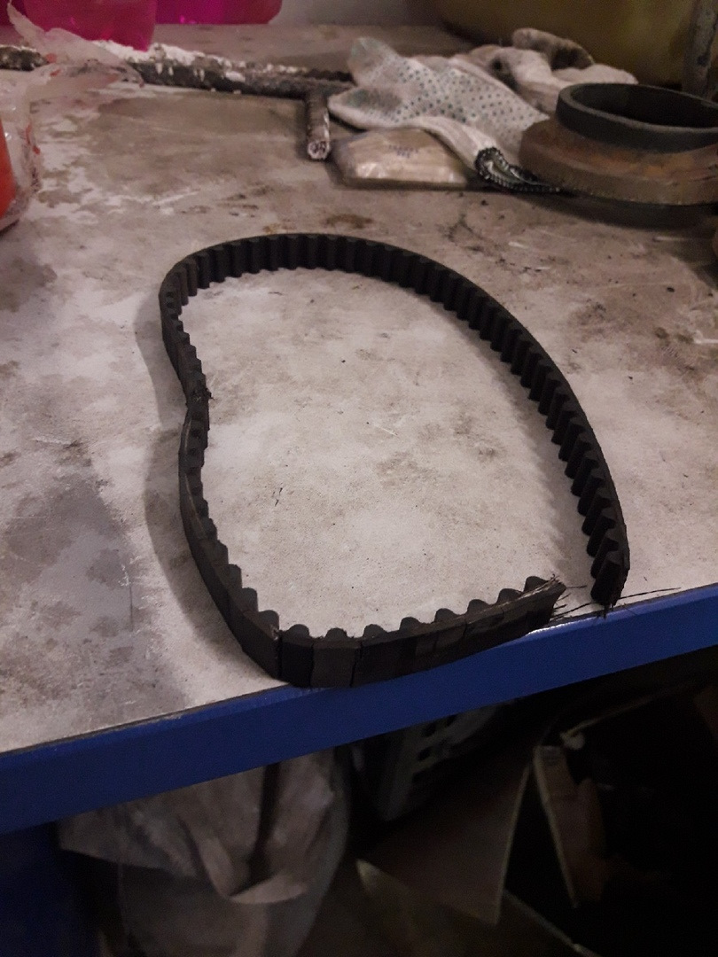

Всем привет! С вами Джонни Ноксвелл и пришло время менять ремень ГРМ.
Вовремя я туда заглянул, трещины уже пошли, ремень балансировочного вала вообще оборвался. Беда не сильно большая, все поменял (все ролики, все сальники, помпу, все, что туда прикручивается), стало ок. Обращаться в неизведанные сервисы не стал, созвонился с одним хорошим знакомым, который уже ковырялся во всем, в чем только можно. Сейчас он работает у официального дилера Volkswagen.
В общем, теперь все по красоте. Чего и вам желаю.
Номера запчастей:
Aisin BTM-003 Натяжитель ремня ГРМ
Gates K015481XS Ремкомплект ГРМ
GMB GT60040 Ролик ремня приводного обводной
GMB GWM-81A Насос водяной.
LYNXauto PB-5010 Ролик на натяжитель обводного ремня.
Nok AH0984-H0 Сальник маслонасоса
Mitsubishi MD 343563 Сальник коленвала.
Mitsubishi MD 343565 Сальник балансировочного вала
Mitsubish iMD 372536 Сальник распредвала двигателя
Mitsuboshi 6PK1820 Ремень поликлиновый

Главное чтобы ремень выставили правильно
