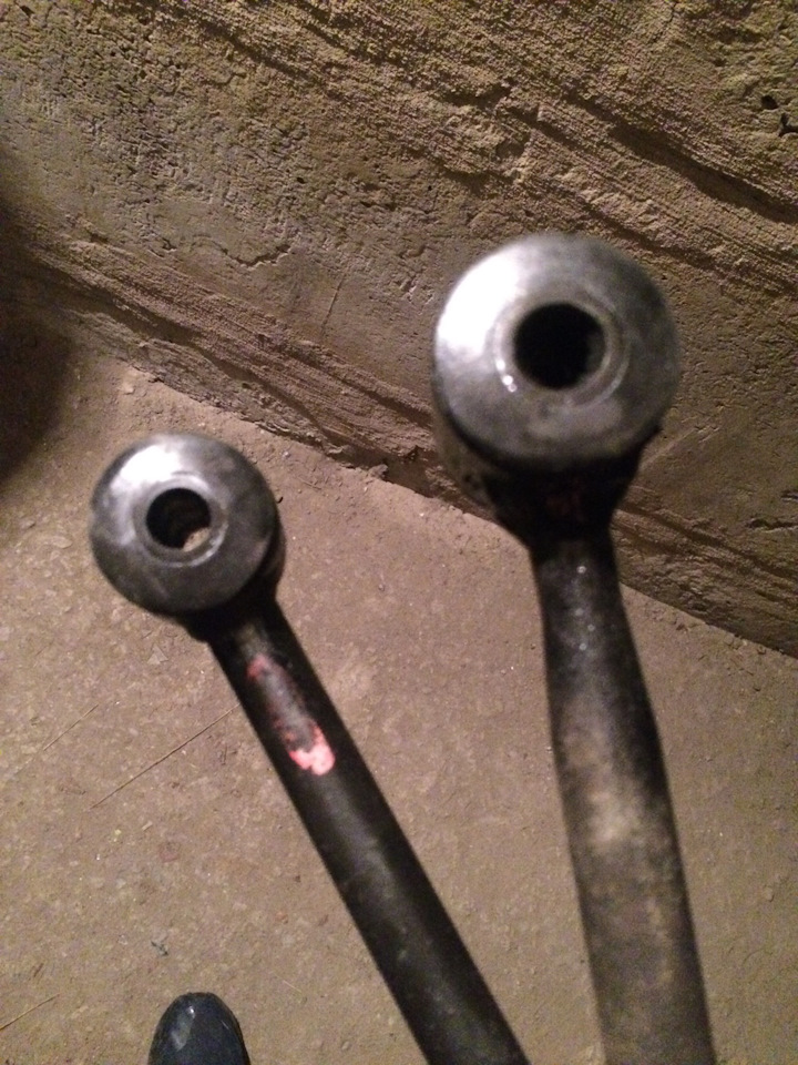

Вот 10 лет езжу на калдосе, и 10 лет бесит грохот ШСов в задних рычагах, и на контрактные менял, и х…ца забивал, но тут надоело! Заморочился.
As you know, в задних поперечных эти самые ШСы сделаны заодно с корпусом, а передние запрессованы. Уж не знаю, чем руководствовались инженеры тойоты, придумывая новый рычаг на 215 кузов, но задние рычаги они сделали неремонтопригодными, в отличии от 195. Возможно, посчитали, что на приличных дорогах данный узел бессмертен, но тут то у нас не япония.
А так как на дворе 2019, то рычагов от 195 в природе меньше чем амурских тигров. Не, я нашел конечно залежалые новые оригиналы по 4.3 тыр штука, но было интересно попробывать самим.
Итак, были заказаны плавающие сайлентблоки Jikiu BH21129B, как наиболее прилично выглядящие, и найдены старые рычаги для вскрытия и выяснения конструкции. Со вскрытым рычагом был направлен целый хозяин сервиса к токарям для выяснения возможности задуманного. После получения ответа: херня война, с вас по пицот за расточку, подгадал время, и вечером загнал аппарат в сервис. Подъемник был занят, поэтому развлекался, как я "люблю"- на домкрате под машиной. Как умный, маркером пометил положение регулировки схождения. :)
С утра с рычагами стартанул к 8 к расточнику, и вечером лицезрел проточенные рычаги. За пару часов внедрил все на место.
Проездив неделю на замененной паре рычагов, т.к. сайлентов в городе больше не было, дождался заказанных, и позавчера переделал передние. Благо был подъемник свободен.
Нюансы процедуры:
1. Меряем вылет внутренней втулки сайлента от обоймы рычага! И при запрессовке нового строго соблюдаем! Тем самым сохраняем геометрию работы подвески.
2. Где точили, обойма короче чем с/б, там просто, давим до нужного вылета втулки.
3. Передние- там обойма длиннее с/б, в ней снята фаска для захода сайлента. Надо будет подобрать оправку, я давил в торец с/б (корпус), а вот дальше возникла заковыка- его надо садить глубже, а не чем, и есть риск порвать пыльник, поэтому пришлось снимать пыльник и с боем отобрав оправку для резиновых с/б ей дожимать 5мм (у нее как раз буртик по диаметру корпуса с/б)
4. Чтобы снять передние задние рычаги, надо опускать подрамник- подъемник и гидростойка в помощь.
Итог: крутяк, тишина сзади, думал на 215 такого не бывает…
Будем посмотреть по ресурсу. Отсчет пошел.

не пошли. полгода и хана.
год уже как заменил жикуй на оригинал тоетовский (от марка чтоли, такие же по размерам) тоетовские запрессованы, вроде живут. но иной раз кажется что помирает.
куплю рычаги новые пожалуй

привет дружище .скажи как сайленты эти норм ? много на них проехал ?
сделаны хорошо, но у меня не пошли. видимо надо перед установкой резьбу затягивать на красный! локтайт… раскручивается крышка, и скоропостижная смерть
И даже не пришлось менять развальные болты?
В позапрошлом году ставил это все контракт вместе с болтами, все в хорошем состоянии было, собирал со смазкой.
Я свои болгаркой пилил и высверливал потом.
Я родные так и снимал в прошлый раз- резал сайлент вместе с болтом, херлив восемь лет по рф ездила

Поставил китайские сайлентблоки фирмы PATRON(резиновые), 60000 пробег нормальный, езжу далеко не по асфальтированным дорогам . Подрамник опускать не надо, с небольшими усилиями
и монтажкой все прекрасно вытаскивается и встаёт также на место .
Блин, резина там некорректно работает, там кроме осевого вращения есть работа на излом. Ну а монтажкой порамник мять это капец, для себя же делаем, нах колхоз. ты еще скажи, болты сзади поставить, чтоб в следующий раз снимать легче… :(
Я не покупал никакие ремкомплекты, просто отдал на перепрессовку, резиной закатали. С левой стороны живет уже 140000 км, вот с правой сделал
Сто сорок тысяч км ходят сайленты?
Да на левой стороне 140000 назад менял в прошлом году на правой то что на фото.
