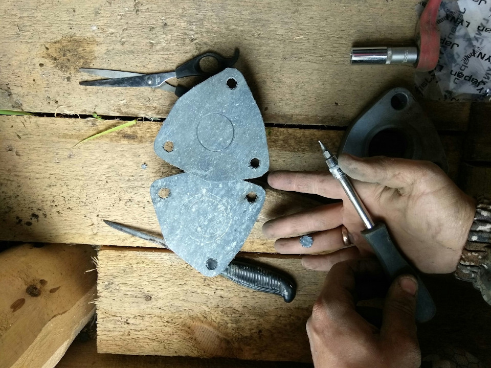

Паронитовые прокладки для установки проставок.
Почти 2 года назад, в августе 2017 года я ставил алюминиевые проставки для увеличения клиренса (ссылка). Езжу с ними уже 20 тысяч км, всё отлично, единственное, что в тот раз я забыл поставить прокладки между опорами и проставками, а так же между проставками и кузовом. Проездил без проблем, но раз сейчас перебираю передние стойки, то решил поставить сверху и снизу у проставок паронитовые проставки. Лист паронита 50х40 см и 1 мм толщиной я купил за 190 р.

А для чего устанавливать паронитовые прокладки?
Привет, как пыльники?сколько продержались?
чертеж прокладок бы?
Паронит где купить?
Я покупал в магазине автозапчастей, как раз для прокладок разных он вырезается. Продается рулончиками-листами. В инете тоже есть.
