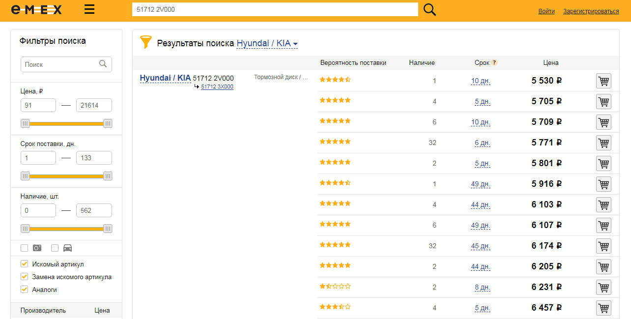

Hyundai / KIA 51712 2V000 Оригинальный передний тормозной диск

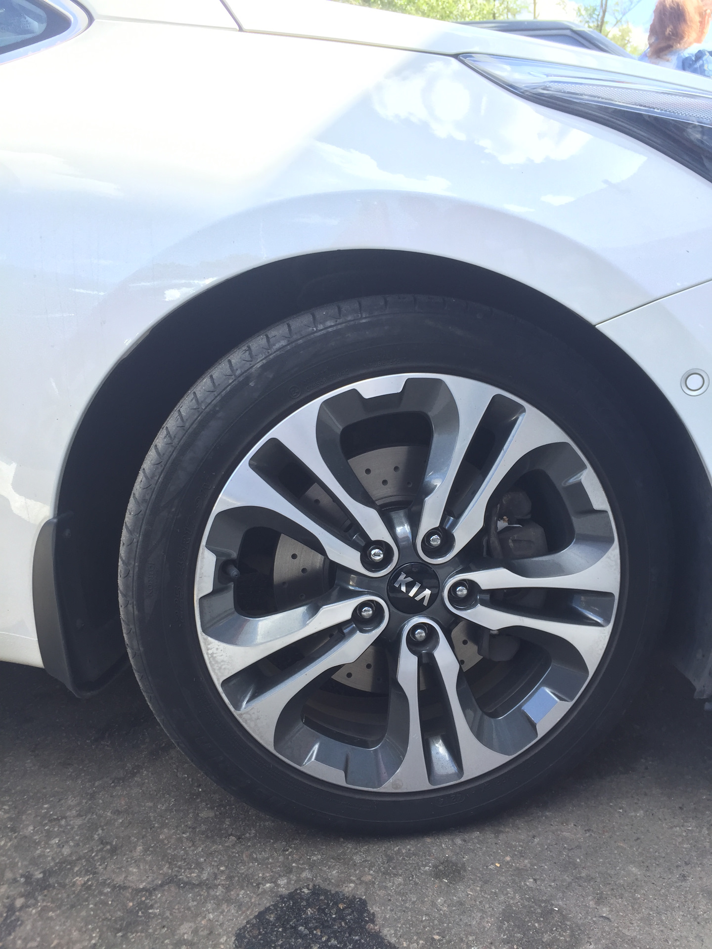

Износ оригинального переднего диска и передних колодок на фото, тут без откровений.
Итог хоть тормоза пока на обкатке и притирке, но даже сейчас разница заметна.
Запчасти на фото: 517122V000
